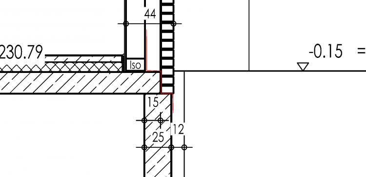

    ich habe ein Detail angehängt. Bin mir unsicher, ob das überhaupt richtig ist.
    Ich plane zum ersten Mal ein Haus mit Verblendmauerwerk!! :mauer
    Das zweischalige Mauerwerk 11,5 cm + 15,0 cm + 17,5 cm = 44,0 cm + Keller Stahlbeton 25,0 cm ( lt. Statik ausreichend/Kosten ) + 12,0 cm Perimeterdämmung
    Der Verblender steht 2 cm über.
    Wäre schön, wenn mir jemand helfen könnte. DANKE

    Wenn der Keller eine Weisse Wanne ist oder anderweitig abgedichtet ist, könnte der rote Strich als Abdichtung funktionieren, reicht aber bei weitem nicht aus, denn - wenn ich das richtig sehe - geht die Verblendung bis unter OK Gelände.
    Dann ist zusätzlich eine Z- oder L-Folie erforderlich, die eindringendes Wasser aus der Verblendschale OBERHALB des Geländes abführt.
    Auch die Führung der Dämmung des KG bis über die Verblendung ist eher unsinnig.
    Insgesamt eine (sorry) vermurkste Konstruktion. Die Decke halb auf der Wand aufliegend ist statisch nicht ohne (Eckbewehrung, wenn nötig), die ausser der Wand liegende EG-Tragschale tut ihr Übriges, in der Ausführung teuer und durch die möglichen Toleranzen anfällig für Probleme bei der Verblendung.
    Ausserdem ist der Punkt eine prima Wärmebrücke, insbesondere, wenn der Keller ja wohl zur thermischen Hülle zählt. Grande katastroph.
    Ich würde die Dämmebene durchziehen wollen und die Verblendung eher auf Konsolen oder Edelstahlwinkel auflegen.
    Suchbegriffe wären:
    Halfen Konsolen
    Schöck Isokörbe
    Mal den Mauerwerksatlas oder Details von Verblenderherstellern suchen
    Ein schönes Detail gibts zB hier
    http://www.kalksandstein.de/bv_ksi/...file_pka_gesamt_stand5_bv_ksi_internet_de.pdf
    Seite 192 In der Dämmung angedeutet die Konsolhalter

    Ich habe auch schon an den Isokorb OXT gedacht.
    Erst hatte ich die Decke über KG bis nach außen gezogen und der Verblender steht dann auf der Decke. Mein Statiker sieht das auch nicht gerne,
    wenn die Decke nicht ganz auf der Kellerwand aufliegt. Der Keller ist unbeheizt.

    Dann dürfte die Dämmung im Deckenaufbau zu wenig sein und die an der Kelleraussenwand ist Unfug (nur Kosten)

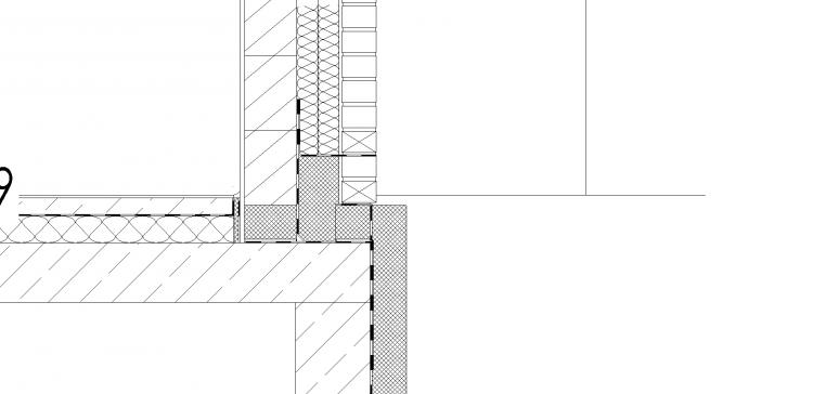

    Neuer Versuch! Dämmstein Perinsul oder Isomur als erste Schicht unter Verblender.

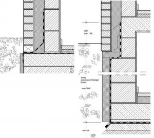

    Sie hat doch gesagt es ist die erste Planung mit Verblender... aber da fällt mir ein haben sie als Architektin keine Fachlektüre mit entsprechenden Details. Sowat hätte im Studium doch alles dran kommen müssen.
    Unbenannt.jpg zur Orientierung.

    @ Vogelmeyer - orientiere dich an dem ks- detail und dem von upssry - dem rechten - mit der konsole kommst du weiter und es wird dicht.

    Das KS Detail ist zwar nicht schlecht, aber es hat in der Umsetzung der Kollegin ein paar Schwächen. Vor allem die Wand auf der KG-Decke ist unglücklich. Das geht besser.

    Hier http://www.standard-detail.de/html/mw2.02.htm mal ein ausbaufähiges Detail, dass meinen Vorstellungen schon recht nahe kommt.
    Dazudenken:
    Aussendämmung im Kellerbereich nur 50 cm unter OK Decke herunterführen (mehr kostet nur)
    Kellerdecke von unten dämmen
    Wärmebrücke über Kellerwand und Aufstandsfläche Hintermauerwerk EG entweder vernachlässigen oder mit Kimmstein entschärfen.
    Wenn Keller Weisse Wanne, dann Aussenabichtung nur rd 15 cm bis unter Fuge Kellerwand-Kellerdecke herunterführen.
    Konsolen http://www.halfen.de/t/22_979.html
    oder http://www.mfixings.de/de/mauerwerk...ker/wk-m-fuer-mauerwerk-als-versetzgrund.html
    oder oder der
    Für meine Begriffe "falsch" ist die Führung der L-Folie. Die Entwässerungsöffnungen dürfen da zwar hin, ich halte sie aber für besser, wenn sie wie Entlüftungsöffnungen min. 10 cm über OK Gelände liegen.

    @ Ralf Dühlmeyer - deswegen schrieb ich ja, sie soll sich daran orientieren, sie hat sicher einige statisch relevante dinge in ihrem detail anders zu beachten. was mich an ihrem detail stört ist die abweichung zwischen kelleraussenwand und erdgeschossaussenwand und die vielen isosteine. da ist mir die konsolenlösung und tragende wände nahezu übereinander lieber.

    Na, dann mal durchrechnen, was folgendes kostet:
    Mehrkosten zusätzliche Kellergrösse (Keller muss ja rd 25 cm in jede Richtung grösser als EG sein)
    Mehrkosten Statik für Wandversatz
    Kosten für lastabtragende Dämmung unter Verblendschale
    Mehrkosten für das Führen der Abdichtung um zwei Ecken
    Mehrkosten für das Anlegen der Hintermauerwerkswände mit Abstand zum Kellerrand
    Kosten für das Anlegen der ersten Schicht auf Ausgleichsmörtel
    Zum Teil nur kleines Geld, aber summiert sich. Klinkerbau war noch nie günstig.
