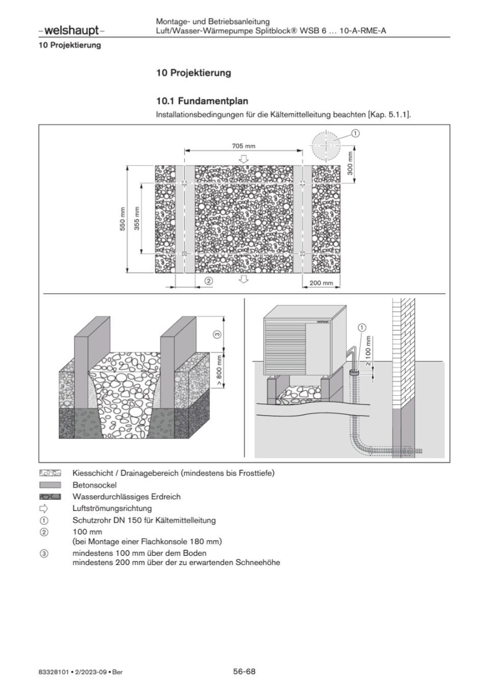

    für die Außeneinheit unserer LWWP von Weishaupt sind 2 schmale Betonfundamente zu setzen.
    Abmessungen:
    Höhe ca 110 cm (80 cm im Erdreich, 30 cm oberirdisch
    Tiefe 55 cm
    Breite jeweils 10 cm
    Abstand der beiden Fundamente 60,5 cm (entsprechend Abstand der Mittelachsen 70,5 cm)
    So die Vorgaben von Weishaupt, damit das Kondensat ungehindert durch die Öffnungen in der Bodenplatte ablaufen kann.
    Wenn die Fundamente breiter sind, werden schon Ablauföffnungen verdeckt.
    Zwischen den Fundamenten muss das Kondensat versickern können.
    Also Grube ausheben, zwei hohe, schmale Schalungen aus Osb3-Platten bauen und mit Latten gegeneinander abstützen.
    Ich habe nur Sorgen, dass mir die fertigen Fundamente beim Ausschalen umkippen (oder beim Erfüllen mit Kies in Schieflage geraten) - stehen ja nur auf einer Fläche von 10x55 cm und sind 110 cm hoch.
    Im. Anhang die Vorgabe von Weishaupt.
    Wie ist Eure Meinung - wie stellt man das am sichersten an?

    ...der einfachste Weg wäre, 2 Hochbordsteine 18x30 in ca. 20cm Beton zu versetzen. Darunter reichen rund 20cm Schotter 0/45 oder 0/32. Haben wir schon mehrfach so gebaut und funktioniert problemlos. Zwischen den Bordsteinen kann man dann mit Splitt, egal welcher Körnung, verfüllen.
    Und du hast den Vorteil, dir die Farbe der Bordsteine passend zum Haus aussuchen zu können (grau, anthrazit , granit)

    Und wie ist Dein Grundstück? Davon ist doch abhängig, wie Du die Fundamente machst.
    Das ist das normale Vorgehen. Habe ich auch gemacht - meine Fundamente für die WP schauten aber nur 10cm aus dem Boden hervor (höher ist ja nicht nötig). Und insgesamt 110cm Höhe? Warum so hoch?
    Also erzähl mal mehr.

    Bei mir geht es um einen Neubau. An der Stelle, an der die WP installiert werden soll, ist 80cm tief ausgeschachtet wie es auch für die Bodenplatte notwendig war. Dieser Bereich soll später angefüllt werden. D.h. Stand jetzt würde ich eine Schalung bzw. ein Fundament freistehend da hinstellen, dass später 80cm unter der Oberfläche ist und 30 cm herausragt (um Schneesicher zu sein). Daher kommen die 110 cm.

    30cm herausragen ist höchstens in den passenden Lagen nötig (keine Ahnung, wo Du baust).
    Setz doch die Schalung hin und warte, bis angefüllt wurde. Wäre die einfachste Lösung - oder muss die Heizung genau jetzt dort aufgebaut werden? Dann habe ich auch keine Ahnung, wie Du zum jetzigen Zeitpunkt standsichere Fundamente für die WP hinstellen kannst. Würde ich mir normalem Aufwand mal mit: "Das geht jetzt einfach noch nicht!" beantworten.
