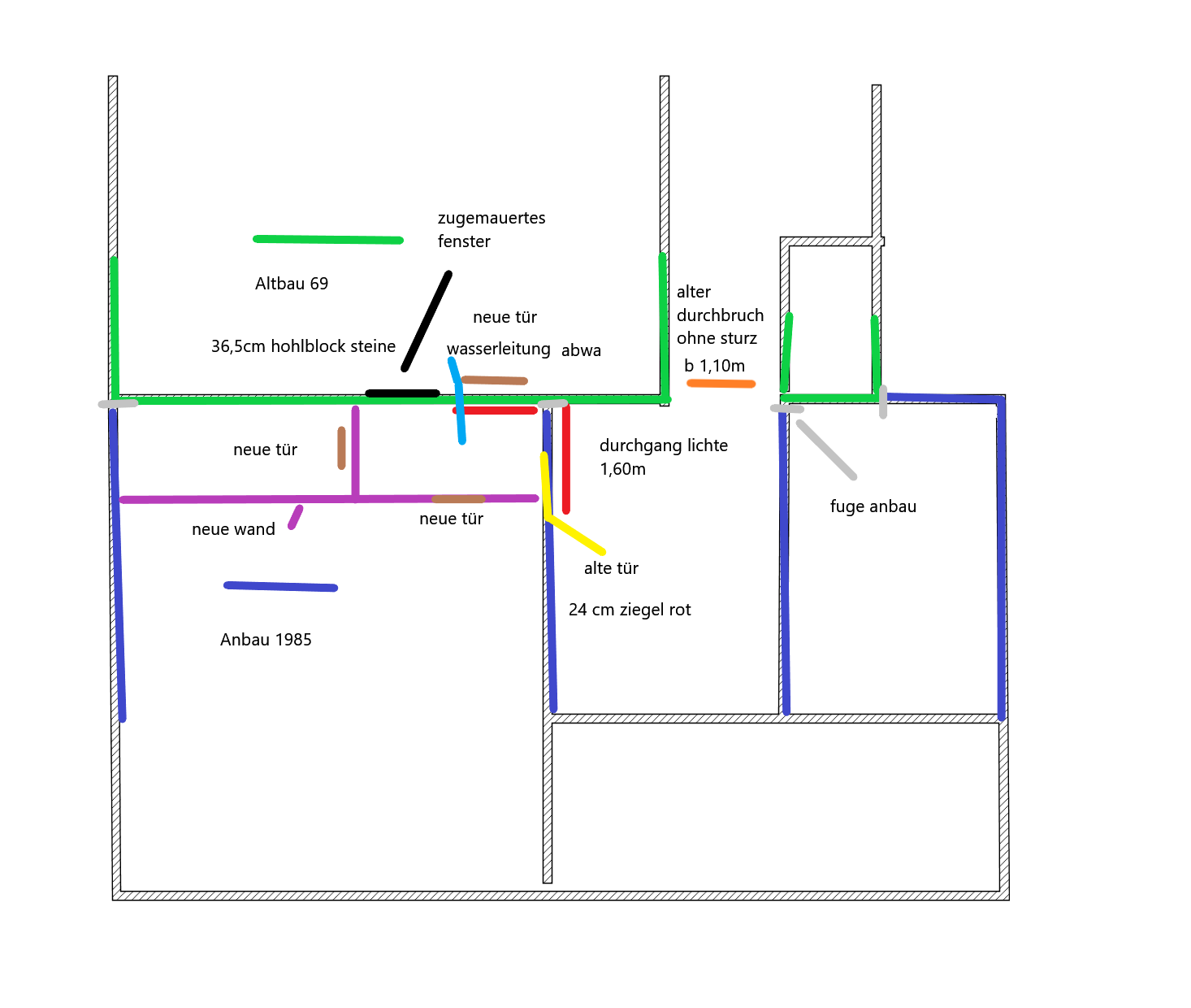

    Hallo
    befinde mich grad in der Umbauphase EG in meinem Elternhaus.
    Haus Baujahr 1965, Anbau 1985 dieser ist nur "Stumpf" angestossen.
    Es müssen 2 Stürze eingebaut werden. Damit verbunden 2 Probleme.
    Habe mal Skizze angefertigt zum besseren Verständnis. Es geht um die 2 roten Strichen:
    Problem 1: Durchbruch Tür: Dort läuft die Wasser und Abwasserleitung ins OG. Leitung wird erneuert.
    Der Sturz mit 25cm Auflage liegt dann genau mitte Leitung.Kann mit der Leitung 10cm nach links rutschen-weiter geht nicht da kommt schon wieder Sturz zugemauertes Fenster(Ytongsteine).
    Wand ist 36,5cm stark Hohlblocksteine, Schlitz (12-15cm tief) habe ich bereits vergrößert um die Leitung zuverlegen. Jetzt müsste ich ja den Schlitz wieder aufmauern damit der Sturz aufliegt-bringt das überhaupt etwas?
    Sturzauflage nach rechts 25 cm-dann habe ich da noch 5 cm bis zum 2ten Sturz -damit sind wir beim
    Problem 2:Durchgang Lichte ca. 1,60m auf jedenfall Sahlträger-schreib halt immer Sturz.
    Lila Striche werden neue Wände(Gang und Abstellraum).An die alte Tür müsste so ca.15-20cm angemauert werden-da liegt dann der Sturz auf-Problem? 24er Ziegelwand - Da liegt die Betondecke auf-also Tragwand.
    Der Sturz müsste dann ja auch in die Hohlblockwand eingearbeitet werden. Hohlblock Problem? Abstand zum anderen Sturz Problem?
    Es war schonmal Mauerermeister da, alles machbar-allerdings war da noch nicht entkernt und niemand wusste welche Steine und das der Anbau nur angestoßen ist.
    Ich lasse das schon von Firma machen-wenn die endlich mal Zeit haben-aber ich möchte halt jetzt schonmal wissen woran ich bin.
    Ach ja und der Durchgang (orange) - da ist überhaupt kein Sturz drin-sah man auch erst als die Holzdecke runter war.
    Und das in der Wand Steigleitung Strom OG ist schreib ich mal mit rein aber das ist Elektrosache.

    Die Stürze sind wohl unantastbar.
    Das sind tragende Bauteile .
    Es gibt mit Sicherheit andere Möglichkeiten die Leitungen zu verlegen.

    Am besten Foto einstellen
    Stürze müssen nicht 25 cm tief aufliegen-
    Hauptsache Auflager darunter entspricht der Belastung durch Sturz.
    Entweder Maueröffnung verschieben oder Installationen verlegen
    Was sinnvoll ist müßte vor Ort entschieden werden
