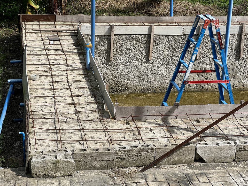

    Hi Leute,
    ich bin auf den Philiippinen beim Poolbau, Größe 4 x 8 m.
    Die Betonwanne ist fertig vergossen, schon vor 1 Jahr.
    Sie ist allerdings 20 cm zu kurz nach oben hin gemacht worden, das heist der Wasserstand ist mir persönlich nicht ausreichend tief.
    Jetzt habe ich gemessen und es müssen satte 20 cm hoch betoniert werden mit einer Stahlbewehrung.
    Ich möchte den Pool bis Januar komplett fertig stellen.
    Von daher überlege ich ob man auf die 20 cm Beton oben drauf gleich die Fliesen in den nassen Beton verlegen kann? Der Beton kann dann natürlich nicht flüssig sein sondern sollte eine dicke Konsistenz haben damit die Fliesen darin wie in Dickbettmörtel verlegt werden kann.
    Frage an die Experten: Geht das, wenn ja hält das auch langfristig?
    Was sollte man ggf. speziell beachten?
    Danke schon mal...

    Würde ich nicht empfehlen, du hast keine Vorteile außer dass du Material und Zeit sparst.
    Fliesenkleber wird es auch bei euch geben und da hast du grade bei Poolbau das technisch deutlich bessere Produkt.
    Auch bei der fugenmasse drauf achten.
    Poolbau ist was anderes als eine Toilette zu Fliesen.
    Sonst musst du dich drauf einstellen alle paar Jahre ein paar lose Fliesen neu machen etc.

    Im Dickbett geht aber das sind dann bestenfalls 5 cm. Und das sind dann schon viel. Ich kenne das aus Asien wobei so grobporig wie der Pool ist müsste der erst mal verputzt und abgedichtet werden.

    Zumindest mit Zement abpudern und dann die Fliesen einlegen-
    am besten so machen wie es die örtlichen Handwerker können und abhängig von erhältlichen Baumaterialien.

    Statt betonieren, Rest cm aufmauern, Ziegel schrumpfen nicht, anputzen. Trocknen lassen, verfliesen.

    Ja das Thema ist Zeit und Geld sparen.
    Habe eine andere Idee und zwar kann ich die 20 cm dick betonieren und gleich obendrauf Feinkies, Körnung 2 - 3 mm aufbringen. Der Kies wird in den Feuchten Beton gedrückt habe ich mir sagen lassen, fertig...
    Thema Wände und Boden:
    Habe den Pool schon voll Wasser gehabt, ist so schon dicht. Plane daher die Wände und Boden mit dem Hochdruckreiniger zu bearbeiten und die Fliesen in Dickbettmörtel legen zu lassen. Die Fugen werden mit wasserdichten Fugenmörtel verfugt, ENDE :-)

    In der Praxis wird davon abgeraten, Fliesen direkt in frischen Beton zu setzen. Der Beton braucht seine Zeit zum Abbinden und Schwinden, sonst kommt es schnell zu Rissen und Ablösungen. Üblicher ist: erst die Betonerhöhung sauber herstellen, komplett aushärten lassen und dann mit geeignetem flexiblen Fliesenkleber im Dünn- oder Mittelbett die Fliesen verlegen. Gerade im Poolbereich ist die Kombination aus Abdichtung, Kleber und Fuge entscheidend für die Haltbarkeit. Ich würde dir raten, das lieber in zwei Arbeitsschritten zu machen.
