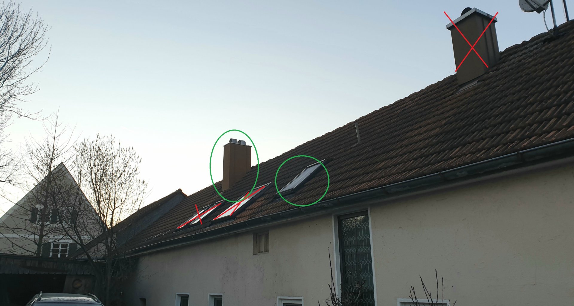

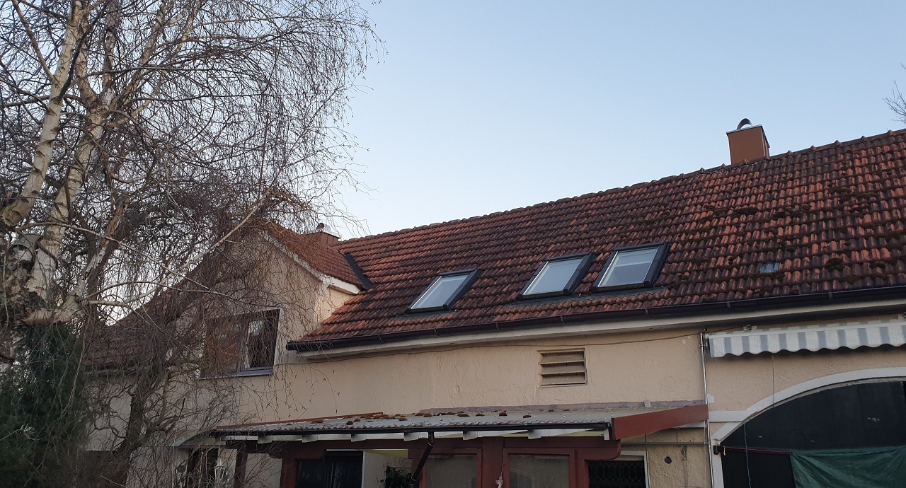

    wir planen gerade eine Dachsanierung. Besser gesagt versuchen wir schon seit Februar überhaupt Angebote zu erhalten. Nun haben wir endlich eines bekommen nach 33!! Versuchen bei so ziemlich allen im 80Km Umkreis.
    PLZ 86... Jetzt kann ich das aber schlecht einschätzen auf Grund des Mangels an Vergleichangeboten.
    Jetzt wäre meine Frage ob das von euch jemand aus der Ferne schätzen kann ob ok oder ganz schlecht.
    Wäre echt für jede Meinung dankbar.
    Angebot:
    Dachsanierung All-In ist ca. 236€/m2 für 200m² Dachfläche.
    Das Angebot ist mit 120mm Steinwolle und 60mm Holzfaser, Erlus Reformpfanne SL, 44meter Regenrinne, Sparrenaufstockung, 24mm Schalung, Folie, Lattung, Kaminverblechung, Traufkastenbleche, Bleche Dachanschluss zum alten Dach, Kran, Gerüst, Abriss, Dachfenster Aus- und wieder Einbau.
    Zum Dach:
    Zu sanierende Trauf/First-Länge 21,5meter. Ortganglänge 4,8meter. Neigung ca. 43°, Traufhöhe 3,5meter. Sparrenabstände 80-120cm variiert. Sparren ca. 120x120, variiert auch. Keine Dachüberstände da nahe an der Straße.
    Davon ca. 14meter bewohnt und somit zu dämmen. Wirtschaftliche Dämmung wird gewünscht. Das Haus wird nie ein Niedrigenergiehaus werden! Das Dach ist von innen Ausgebaut und somit nicht von innen zugänglich. Arbeiten müssen von außen erfolgen. Zumindest im bewohnten Bereich. Die restlichen ca. 7meter sind nicht bewohnt und somit nur neu zu decken. Allerdings muss dieser Bereich auch auf die neue Höhe des neu gedämmten Bereiches gebracht werden damit es für die PV Anlage eine durchgängige Fläche ergibt. Momentan ist mit Ziegel eingedeckt. Ziegel sollen eigentlich auch wieder verlegt werden. Bin aber für andere Ideen offen die "wirtschaftlicher" sind falls es das gibt. Wie gesagt, PV muss auch noch drauf.
    Südseite hat 4 Dachfenster und 2 Kamine. Davon wird nur noch 1 Fenster und 1 Kamin benötigt (dieser eigentlich auch nicht mehr, da wir Nahwärme beziehen, aber man sollte diesen einen wohl doch beibehalten, man was ja nie was noch kommt)
    Nordseite hat 3 Dachfenster und eine Gaube. Das soll alles erhalten bleiben bzw. wieder verbaut werden. Die Dachfenster könnten wiederverwendet werden, sind ca. 8Jahre alt.
    Gerüst aufstellen sollte Längst kein Problem sein. Allerdings an der Giebelseite muss eine Absprache mit der Gemeinde erfolgen da wir nur 20cm zum Fahrbahnrand haben. Dort muss Beschildert und teils Abgesperrt werden.

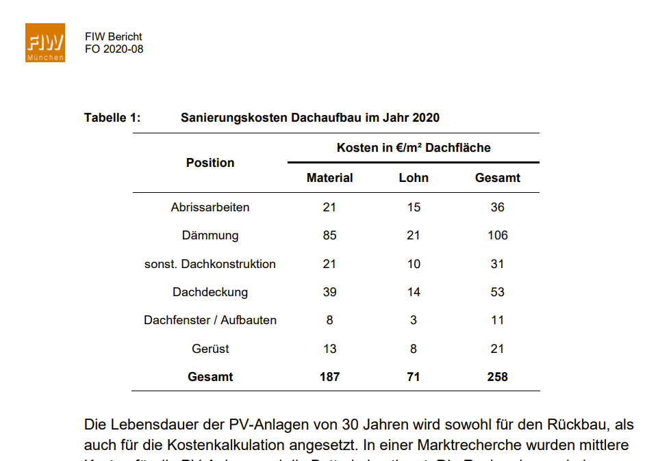

    Da gabs 2020 mal einen Bericht vom FIW
    Von dem her sind die 236 doch garnicht so schlecht oder.
    Habe halt gar keinen Anhaltspunkt.
    Ich will ja auch nichts erzwingen. Bin ja nicht im Zugzwang.
    Ich denke mir nur, das es die kommenden Jahre nicht besser werden wird. Oder?

    Soweit scheint der Preis in Ordnung, die Dämmstärke ist meiner Meinung nach aber zu gering. Ich würde nochmal min. 60mm draufpacken, für den Hitzeschutz.

    Vielen lieben Dank für deine Einschätzung. Das war ja auch mein Gedanke, in der jetzigen Situation, scheint das dann doch Marktüblich zu sein.
    U-Wert laut Ubakus 0,217. Dann kommt aber über die komplette Südseite auch noch Flächendeckend Photovoltaik. Diese Rechne ich jetzt auch mal zum Hitzeschutz. Dann wird das schon ganz ok werden?
