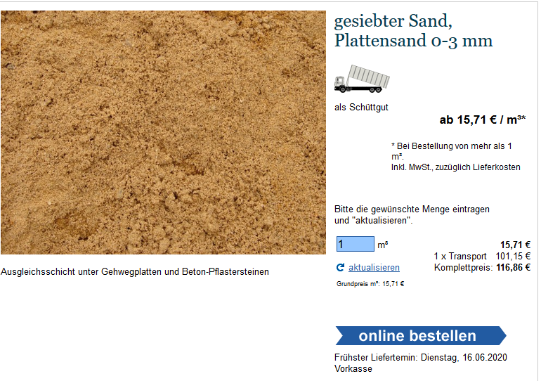

    Ich bin gerade dabei, meine alte Holzterrasse hochzunehmen und diese durch Feinsteinzeugplatten zu ersetzen. Bevor ich die Platten verlegen kann, muss ich 20cm Füllmaterial auffüllen.
    Ich wollte eigentlich 10cm Schotter auffüllen und die restlichen 10cm mit "Plattensand 0-3 mm" auffüllen und das alles ordentlich verdichten. Dort wo ich bestellen wollte, würde das 2x Versand kosten. Deshalb ist meine Überlegung, einfach direkt 20cm Sand aufzufüllen. Nun wird in Anleitungen jedoch immer wieder zu Schotter geraten für die untere Schicht.
    Was meint ihr? Soll ich die untersten 10cm lieber mit Schotter auffüllen?
    (Unabhängig von den Mehrkosten für den Sand statt Schotter)
    Tatsächlich ist es meine erste Terrasse, die ich selbst anlege und deshalb dachte ich mir, dass ich euch erstmal Frage, bevor ich mir jetzt ein paar Tonnen Sand liefern lasse und danach feststelle, dass ich anderes Material brauche.

    Sand kann nicht verdichtet werden und hat auf der Terrasse, bzw. unter den Terrassenplatten, ohnehin nichts verloren.
    Schotter (Mineralbeton) ordentlich verdichten und dann werden die Platten in 3-4 cm Splitt gelegt. Fertig.

    Hallo driver55, vielen Dank für deine Antwort. Ich gebe dir Recht, die Versandkosten sollten nicht das primäre Argument sein. Sind sie auch bei mir nicht, deshalb halte ich mich auf jeden Fall an Ratschläge, die mir hier erteilt werden.
    Ich werde dann mit Schotter auffüllen und 4 cm Splitt für die obere Schicht wählen - also so wie du es mir rätst und wie ich es auch auf Youtube in einem Video gesehen habe.
    Ich hatte mich nur gewundert, weil ich Plattensand gefunden hatte und dachte, dass ich den Sand mit einem Rüttler ordentlich verdichtet bekomme. Aber du sagst ja ganz klar, dass Sand unter den Platten nichts zu suchen hat. Ich habe mal einen Screenshot von dem Angebot angehängt. Aber das Thema ist vom Tisch, ich nehme Schotter und Split.

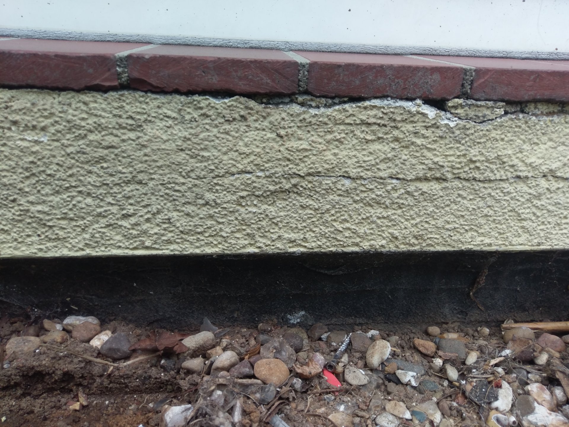

    Die Randumfassung ist glücklicherweise vorhanden. Die Hauswand ist bisher nicht abgedichtet gewesen. Es handelt sich um eine Rauputzfassade und ich habe mir schon Noppenfolie gekauft, mit der ich Hauswand und Terrasse trennen möchte. Ich habe im Baumarkt auch gleich Abschlussleisten für die Noppenfolie gekauft.

    Und die noppenfolie ist dann eine Abdichtung? Oder eine Abdeckung

    Der Haussockel ist mit Bitumen angestrichen. Darüber fängt die Rauputzfassade an. Ich habe mir schon überlegt, den Haussockel nochmal mit Bitumenlack zu streichen, um ihn besser zu schützen. Die Noppenfolie dient eher nicht nur Abdeckung, weil ich nicht darauf vertrauen würde, dass sie keine Feuchtigkeit durchlässt.
    Meinst du das reicht aus? Einen Keller habe ich nicht, es kann also kein Wasser in den Keller laufen, trotzdem soll aber auch am Haussockel möglichst keine Feuchtigkeit eindringen.
    Danke für eure Antworten und Nachfragen, ich merke, dass mich das fordert und es rund ums Eigenheim für mich als ITler noch viel zu lernen gibt. :think
    Edit: Ich habe nochmal ein Bild gemacht, bei dem der Sockel und die Fassade zusehen ist. Es sieht alles nicht mehr so gut in Form aus und ich überlege, den Sockel und die Fassade auszubessern und den roten Stein vielleicht abzuklopfen und durch z. B. eine Schiene zu ersetzen. Das Haus ist jetzt 15 Jahre alt.
