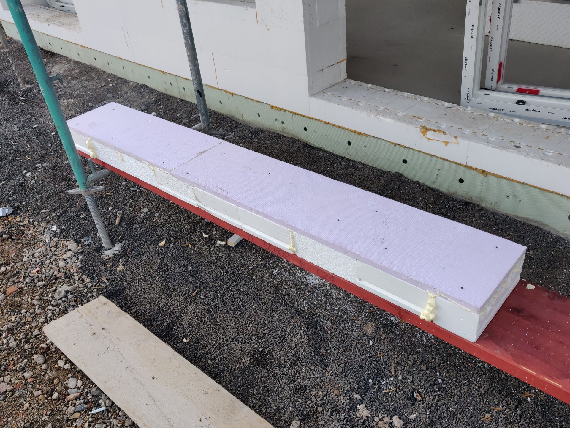

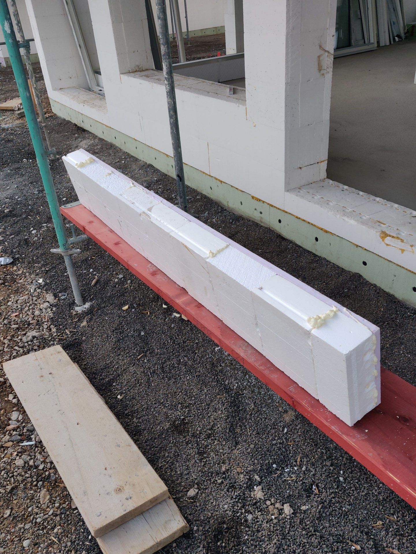

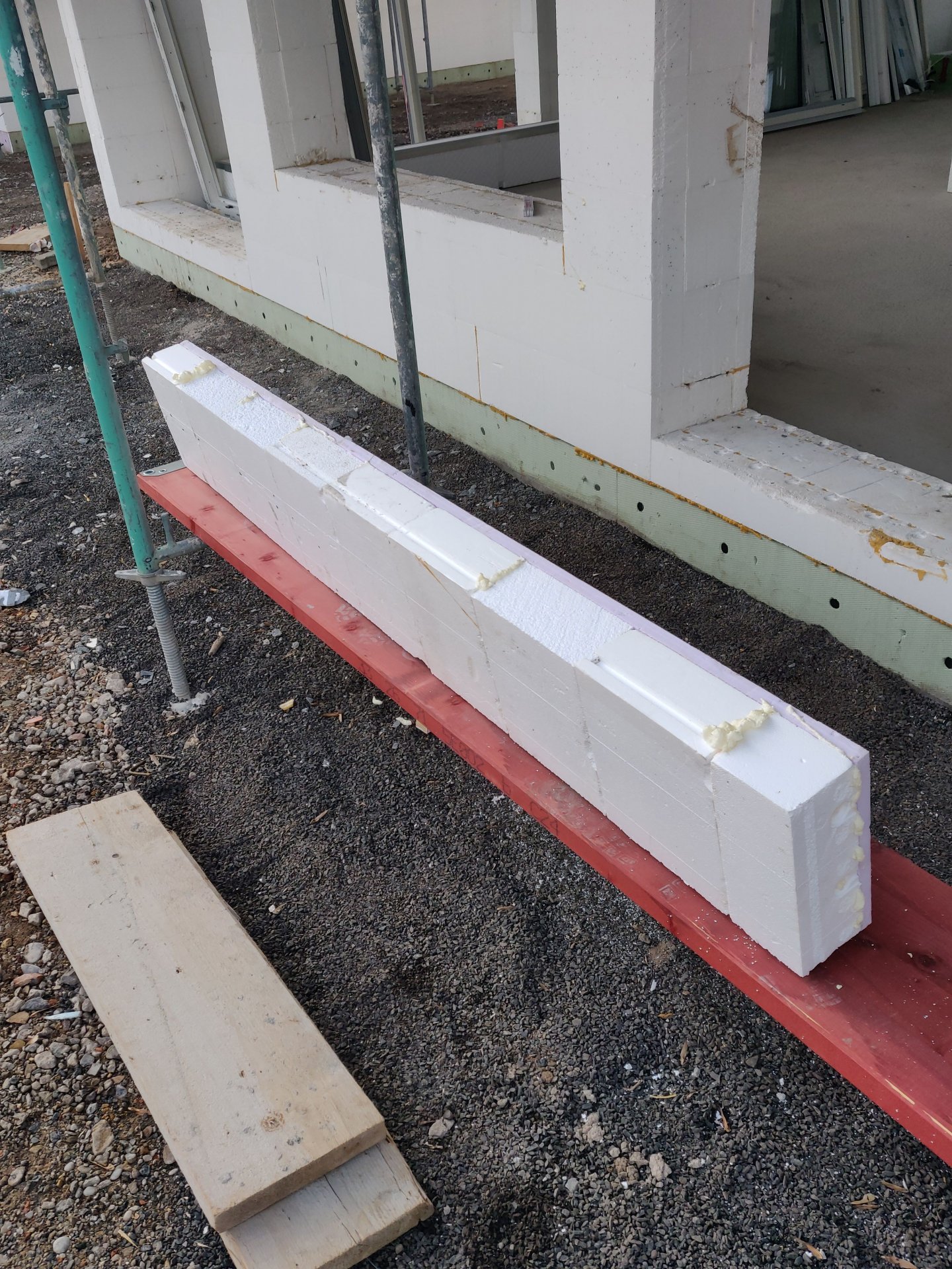

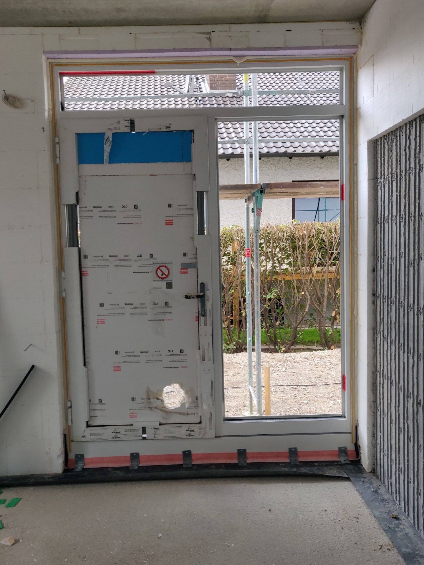

    Hallo, ich brauche mal Fachhilfe. Wir bauen gerade mit einer Firma ein schlüsselfertiges Massivhaus. Mir ist aufgefallen, dass zwischen Oberkante Eingangstür und Sturz, einfach Styropor gemacht wurde. Kann das richtig sein? Kommt der Innen und Außenputz, kann das doch kein Abschluß sein? Siehe Bilder, ich denke, die haben den Sturz zu hoch gemacht, oder? Die Baufirma sagt, es wäre in Ordnung. Was meint Ihr als Profis? Tür1 (Groß).jpg Tür2 (Groß).jpg

    Was haben Sie für eine Durchgangshöhe? 1,99m?
    Für mich ist das nicht in Ordnung!

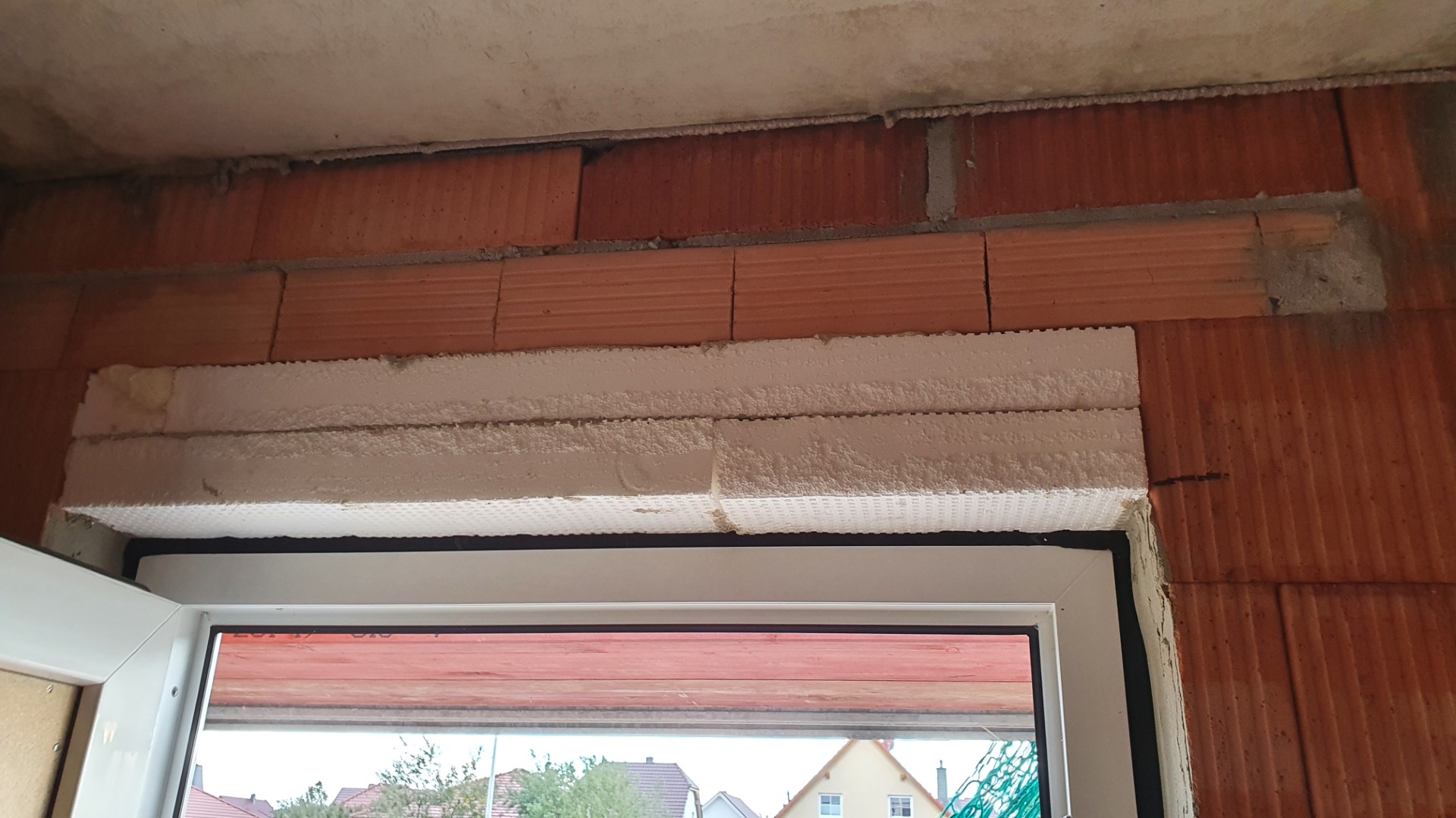

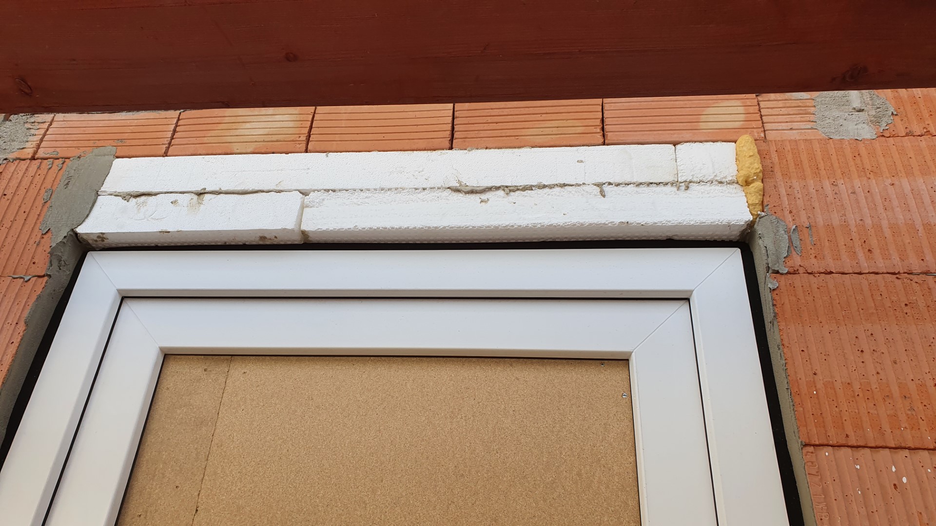

    Das wurde bei uns auch so gemacht. Der Türausschnitt war 12-13 cm zu hoch, also wurde ein Styroporblock gebaut. Wobei bei unserem Haus sowieso um alle Fenster und Türen umlaufend 5 cm Styropor sind, dort sind es halt 12.

    Einfach die Rohbaumaße im Plan nachprüfen.

    Das ist schalltechnisch ganz schlecht.
    Und der Sturz sieht eher aus wir flachgemauerte Hochlochziegel.
    Die dürfen so garnicht eingebaut werden.

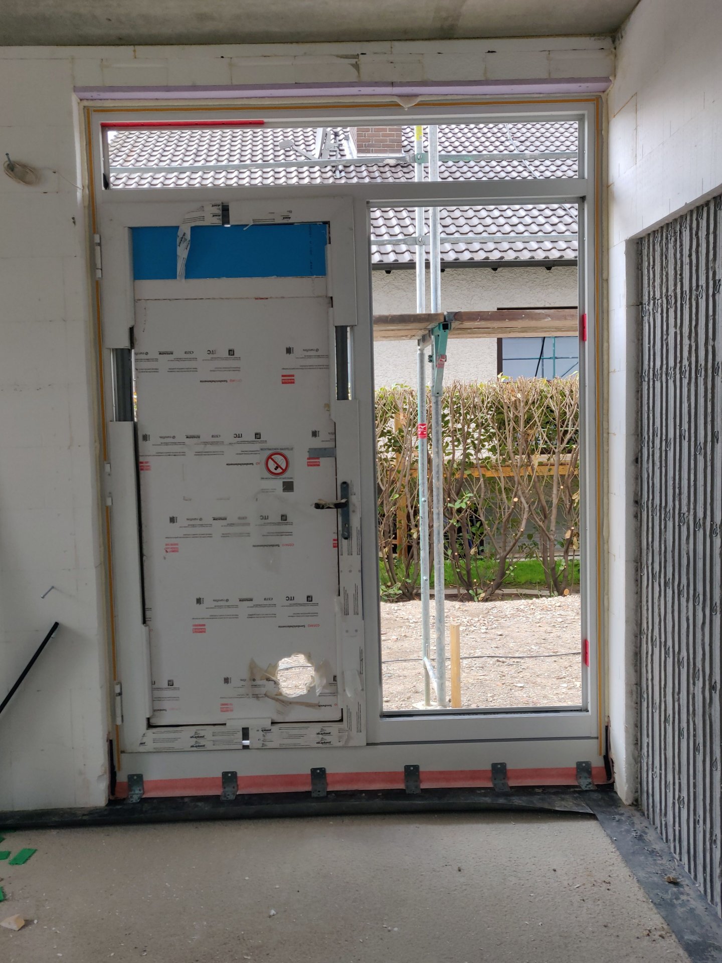

    Bei TE #1 das geht noch grade so wenn man ein Auge zu macht... aber das geht gar nicht! Befestigung Oben Waagrecht....:yikes
    Was sagt den der Statiker dazu? auch wenn es Umlaufend Nur 5cm Styropor sind..... ich bin nicht "Sicher" ob das Styropor optimal ist...

    Das stimmt, der Rahmen ist nach oben trotz vorhandener Schraubenlöcher nicht verschraubt. Allerdings sind die bodentiefen Fenster (ebenfalls 2 m breit) ebenfalls nicht nach oben verschraubt, da sie einen Rollladenkasten darüber haben. Auch die Fenster, die keinen Rollladenkasten oberhalb haben, sind nach oben nicht verschraubt und haben auch keine Schraubenlöcher dafür im Rahmen.
    Habe gerade nachgesehen, der übergroße Türausschnitt war schon in der Ausführungsplanung so vermerkt, daher gehe ich davon aus, dass er in der Rechnung der Statik so einbezogen wurde.
    Das Styropor rund-ums-Fenster ist so schon richtig und ähnlich zu dem hier beschriebenen ausgeführt: rossy-isorastbayern. com/montage.html

    Naja was solls wird schon irgendwie halten... auch wenn das was Sie schreiben schon seltsam ist.
    Für Fenster und Türen gibt es Regeln bezüglich Statik, Lastabtragung, Befestigung am Bauwerke, ...:bef1021:
    Ab einer gewissen Breite müssen Fenster und Türen abhängig von der Konstruktion und Statik... trotz Rollladenkasten Oben Waagrecht befestigt werden.
    Ob der Türausschnitt (Tür Loch) zu groß oder das Haustürelement zu klein ist ?... egal... die Original Statik wird stimmen... die "gebastelte" Sturz Verbreiterung/fehlende Befestigung (Haustürelement oben) ist nicht Fachgerecht.
