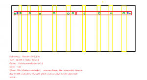

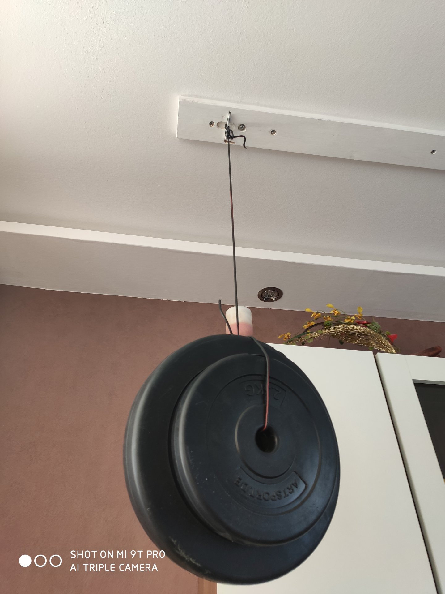

    Hallo ich möchte etwas 20kg schweres an die Decke bringen. Es ist 3,3m lang und hat aussen 2 Aufnahmepunkte. Nun habe ich gedacht das ich 2 Bretter a 1750m lang an das Trägerprofil befestige. Die Aufnahmen würden dann im gk sitzen von dem Bauteil , welches auf das Holz aufliegt und gegen Gipskarton und Brett gedrückt wird .. das Brett ist 95mm x18mm . Machbar oder nicht ? Schwerlastanker konnte ich nicht setzen da unter dem aufhängepunkt genau ein dierektabhänger sitzt , hätte ich mit der kamera nachgeschaut . Je Brett sind dann ca. 5 x M5 gk Hohlraumdübel und aussen eben der Aufnahmepunkte . Machbar ?

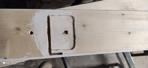

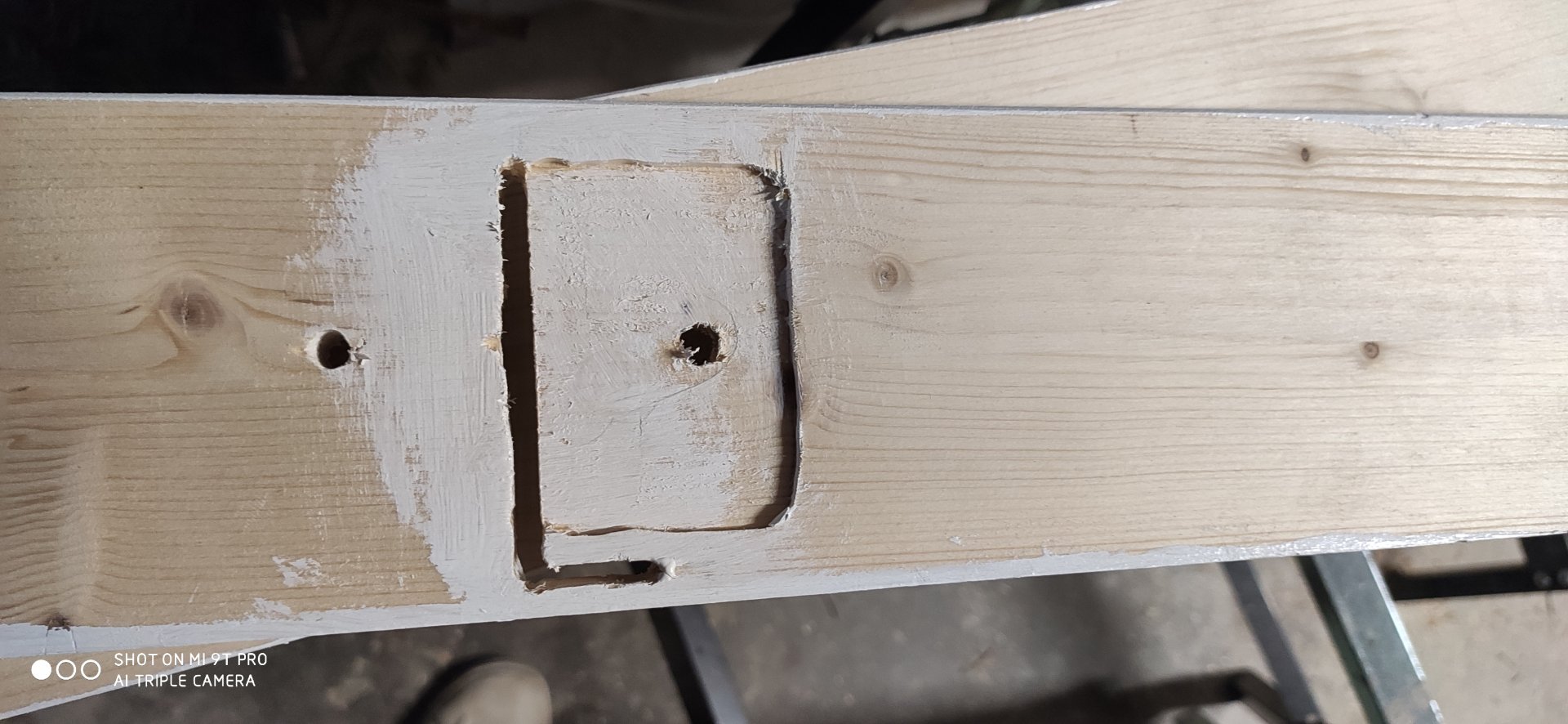

    Das wäre ein Brett , das habe ich vertieft sodass da der Winkel dir gesteckt wird , es ist ein l Winkel sodass er auf dem Brett mit aufliegt

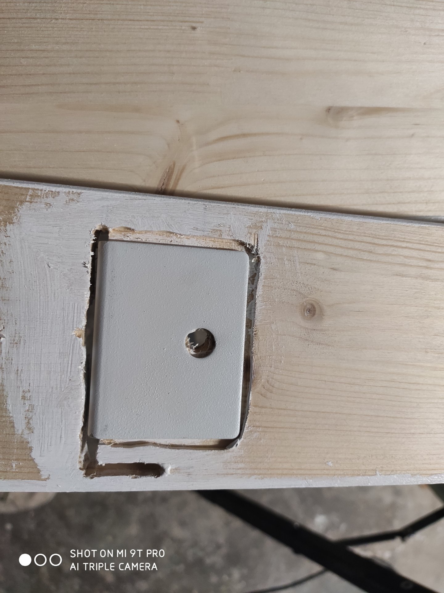

    Und so liegt der Winkel im Brett dann auf der anderen Seite wird dann die Leinwand mit jeweils einer M6 schraube befestigt , sie ist 3,3m lang mfg

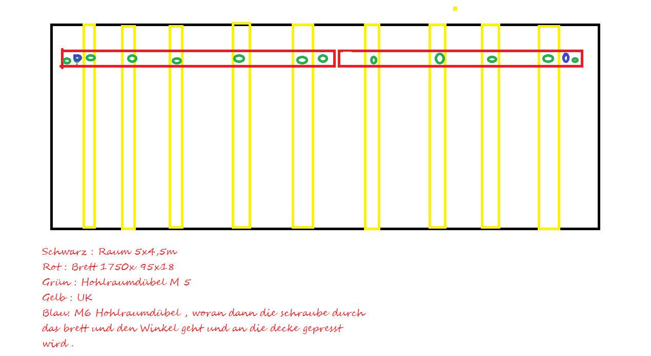

    Hier ist eine Zeichnung , hoffe man blickt da durch .
    In die Rohdecke kann es nicht gemacht werden .. Da links dierekt ein Dierektabhänger sitzt wo die gewindestange rein sollte dann .
    Die Leinwand hat ein gewicht von 17 Kg , ich sage 20 zur sicherheit .
    Evtl würde ich noch die m5 dübel gegen Federklappdübel tauschen wenn das sinn machen würde .
    MFG
    Und danke für hilfe /unterstützung .
    Ps.: UK ist eine Metall UK

    Wenn die Decke Fachgerecht montiert ist, sollte sich die Last über die Profile ordentlich abtragen. Besser wäre natürlich eigene Abhängepunkte zu setzten. 20kg ist tatsächlich weniger als es sich anhört, entspricht grob dem Gewicht einer Gipsplatte. Also die Leinwand an allen Profilen befestigen, dann sollte auch nichts passieren

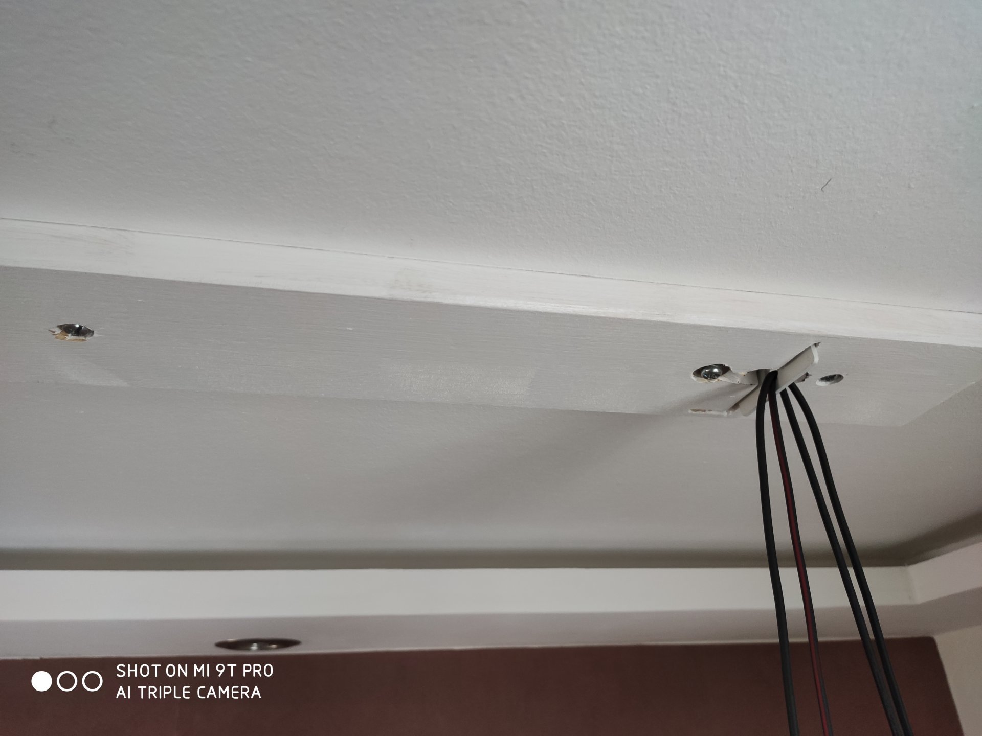

    Ich habe gerade 10kg auf jeder Seite hängen zum testen

    Ich würde auf jeden Fall in die Rohdecke befestigen. Einmal 10 kg dranhängen oder zigmal eine dymische Last mit seitlichen Lastwechseln aushalten, sind völlig unterschiedliche Situationen.
    Auf über drei Meter Länge werden sich doch wohl ein paar Punkte finden, an denen keine Abhänger im Weg sind.

    Ich lass es 1 Tag dran , auch wenn ich norlchmal daran ziehe passiert erstmal nichts .
    Die zwei Punkte sind fest da kann ich nicht schieben wegen der rohdecke .. der Beamer ist mittig der gegenüberliegenden Wand angebracht .. ich kann das Bild nicht so ziehen wie ich es brauche , die Leinwand ist genau darauf ausgerichtet. Verschiebe ich sie 10 cm nach links oder rechts , passt das Bild nichtmehr hinein , die leinwandgröße ist darauf angepasst .. Mfg

    Das Holz sollte doch die Last etwas verteilen ? Der Winkel liegt ja auf dem Holz auf .... Wenn ich mir zb ein Hohlraumdübel M6 anschaue , steht doch auf der Packung 20kg drauf , das scherlast und zuglast unterschiedlich sind , ist mir klar .. aber die 20kg halbieren sich doch nachher .. da wo der Motor sitzt werden vllt bisschen mehr sein aber sagen wir einfach Mal 13 kg rechts und 7 kg links ... Rechts sind 2 Dübel 40cm auseinander in die UK geschraubt und dazwischen dann der Winkel .. somit verteilen sich die 13 kg doch auch auf die 2 UK Profile .. oder irre ich mich total ?

    Wie lange sollte ich die Gewichte dran lassen um zu testen ? Wie gesagt ich kann noch extra daran ziehen und ich höre nur Mal in der Decke sich was bewegen .. aber das werden eben ein wenig die Profile sein .. .. mfg

    2 - 5 Jahre, das wird nie ein aussagekräftiger Test,
    mach so wie mk beschreibt und das passt
