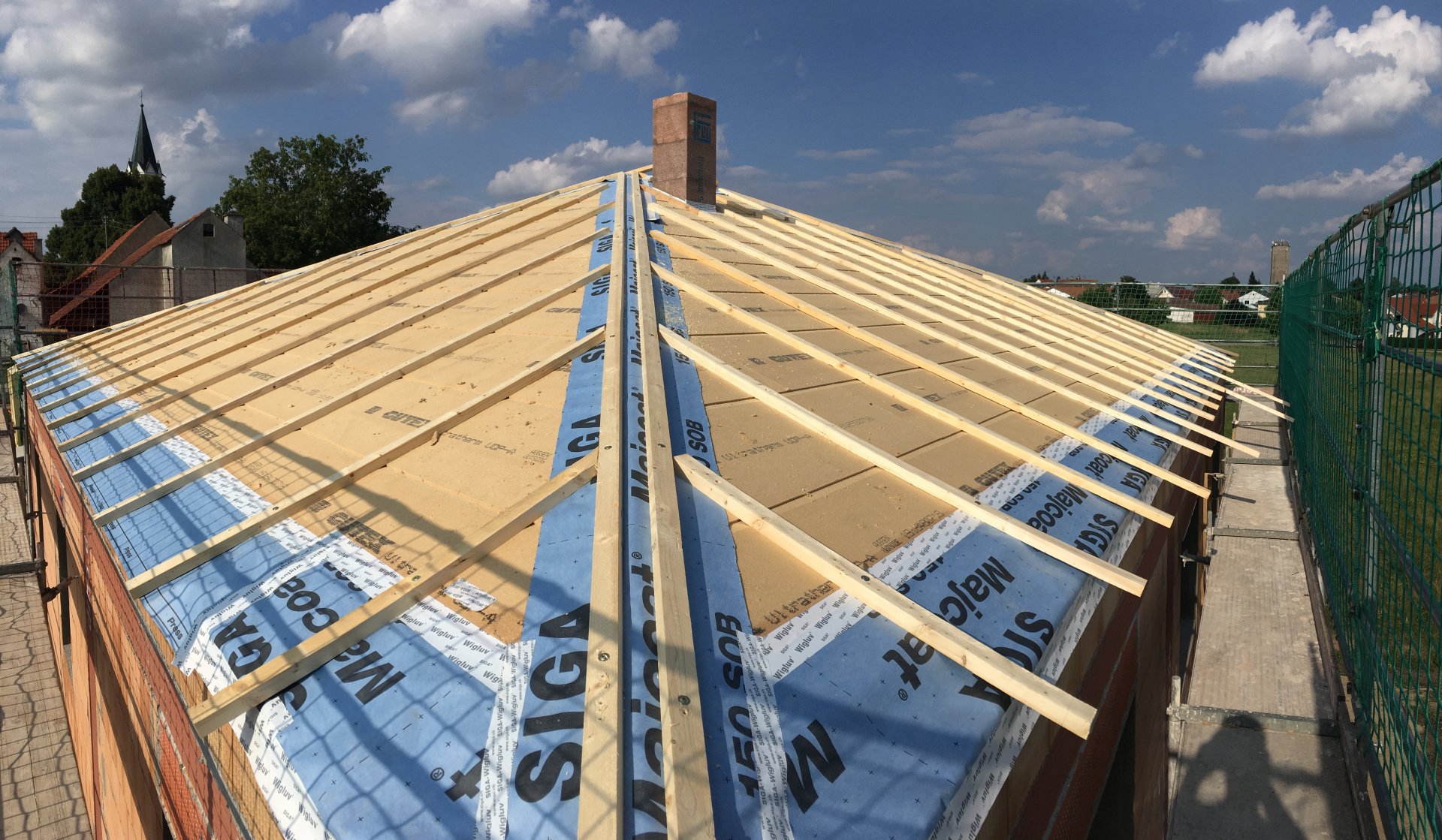

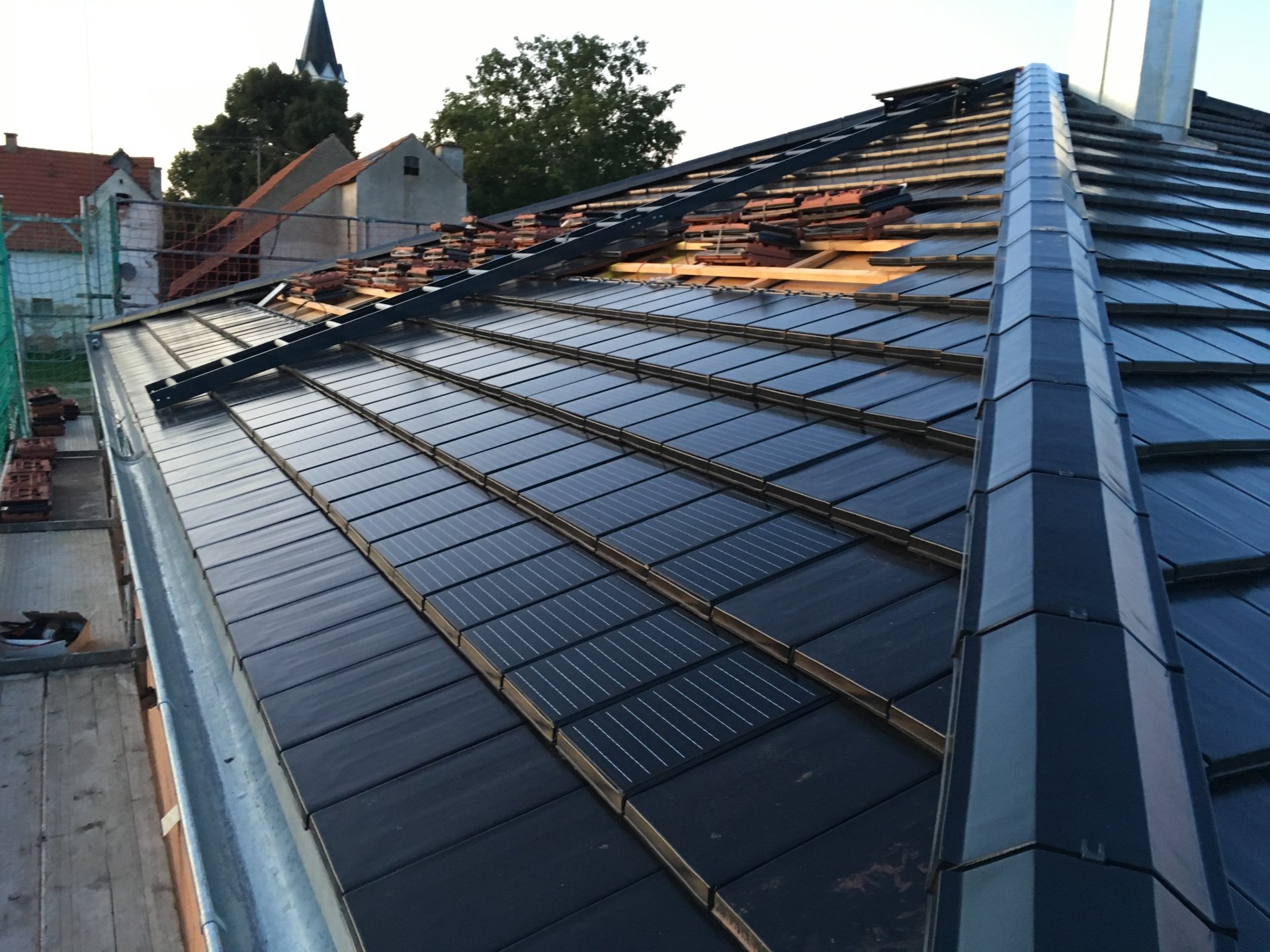

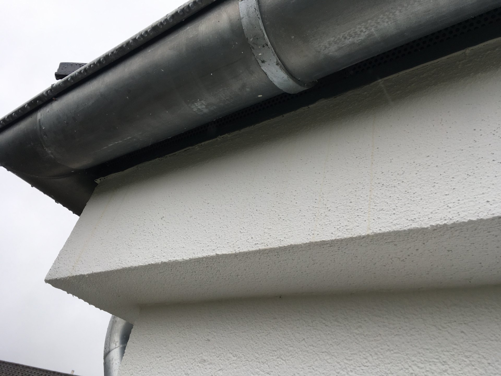

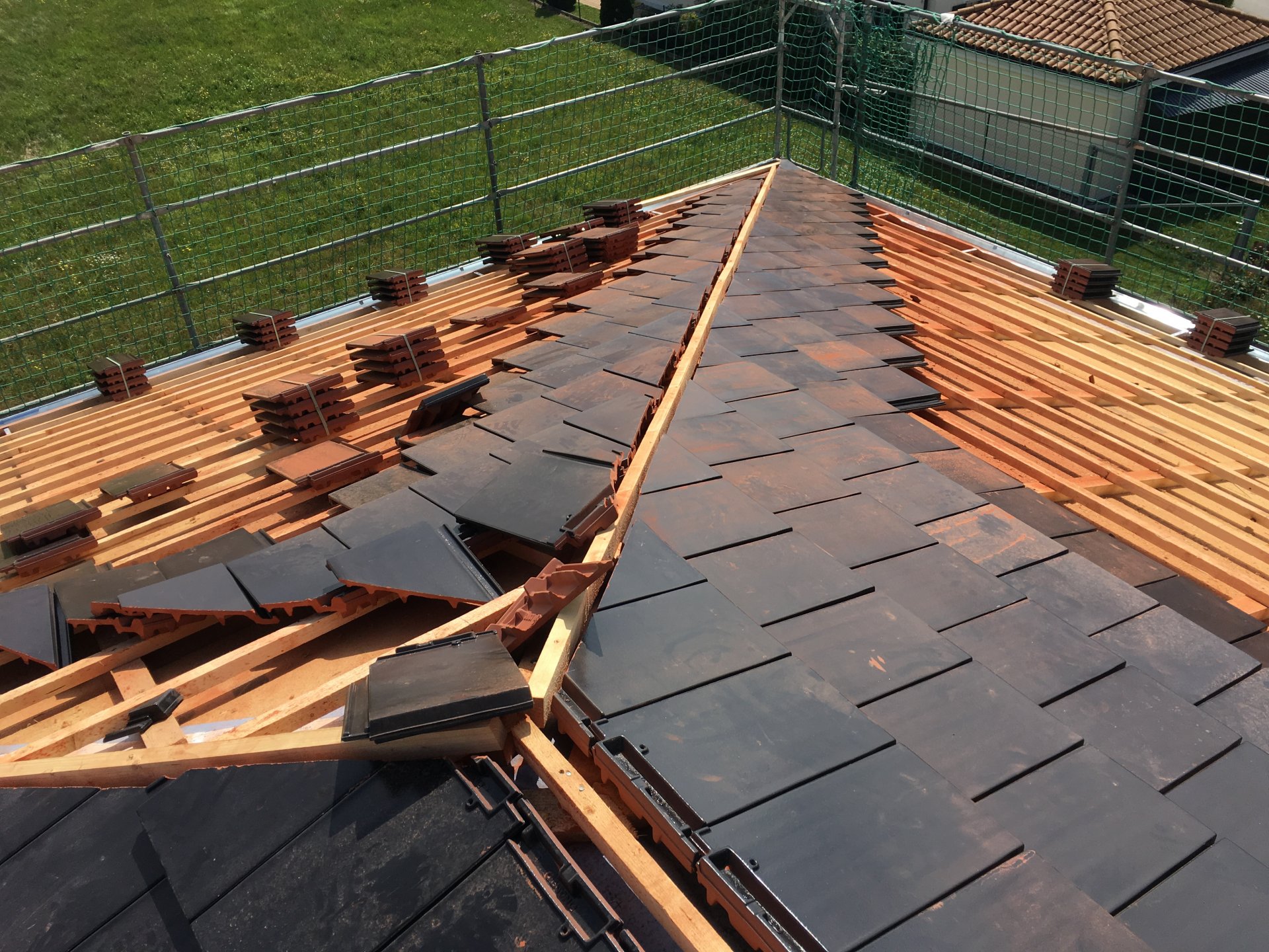

    Hallo liebes Bauexpertenforum,
    bei uns hat der Putzer das Gesims auf eine 2cm dicke Grundputzschicht geklebt, und dann verputzt.
    Folge -> das Tropfblech ist keines mehr...
    Dadurch ist jetzt erst aufgefallen, dass wenn es nur den ganzen Tag nieselt, an allen vier Ecken tropft.

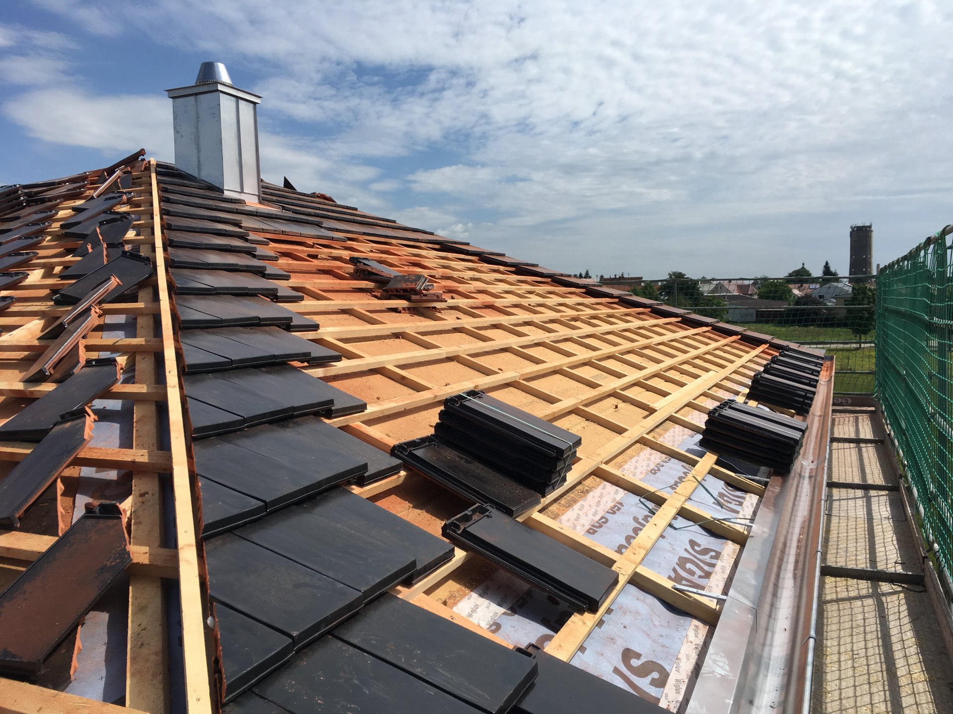

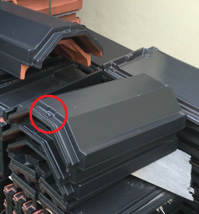

    Das Wasser kommt augenscheinlich durch das Schraubloch des First/Gratziegels, und läuft dann durch
    die perforierte Gratrolle auf der Gratlatte Richtung Ecke. D.h. die Latte wird bei jedem Schauer komplett
    durchnässt, das kann nicht gut sein...
    Da wo die Latte gestückelt ist, läuft es auch mal 3m vom Eck das Gesims runter.
    Meine Frage, darf das so sein, dass hier auch bei leichtem Regen ohne Windeinwirkung soviel Wasser kommt?
    Der Zimmerer hat den Ziegelhersteller auf die Baustelle kommen lassen, der sagt das alles seine Richtigkeit hätte,
    stellt aber jetzt "kulanterweise " (laut Zimmerer) einen Satz Firstziegel ohne die Bohrung, die man dann mit einer
    Spenglerschraube von oben schraubt, somit soll in den Spalt zwischen den Ziegeln kein Wasser mehr durchkommen.
    Ich würd mich über eine zweite, dritte, vierte Meinung freuen bevor der Gutachter eingeschaltet wird.
    Vielen Dank!
    Das Video ist bei leichtem /normalen Regen ohne Wind aufgenommen:
    https://www.transfernow.net/Jg9x1J072020/370b1b
    Ich konnte ansonsten beabachten, dass es nach ca. 10 Min tropft, wenn es normal bis stark regnet,
    aber ohne Seitenwind.
