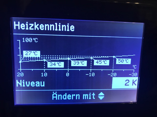

    zu der Heizkurve im ersten Beitrag dieses Thema hieß es von einigen, dass diese ja viiiieeeel zu hoch sei.
    1. Welche Vorlauftemperaturen dürfte die Anlage denn haben, wenn es heißt sie ist für Vorlauftemperaturen "30/35°C" ausgelegt? Für welche Außentemperatur(en) gelten diese Angaben?
    2. Wieso/wo ist denn die Heizkurve zu hoch? Falls möglich bitte etwas konkreter angeben...

    35/30 heißt das, dann ist die Vorlauftemperatur 35 Grad und die Rücklauftemp 30 Grad.
    Die Angaben gelten für die berechnete Normaussentemperatur an Deinem Standort - also irgendwas um die - 10 Grad in Deutschland.
    Sie ist zu hoch, weil zu hoch - für einen Neubau. Sehr gut gedämmt hast Du maximal 30 Grad Vorlauf bei Norm-AT.
    Ich hatte z. B. bei - 8 Grad 28 Grad Vorlauf vor kurzem

  17. reg99
    reg99
    27.08.2017
    122
    ...also ihr meint, dass bei -12°C (für diese Temp. ist zumindest die Wärmebedarfsrechnung / nachträglich und theoretisch berechnet worden) eine Vorlauftemp. von 30-35°C sein sollte? Dann würde die jetzige sagen wir mal 10-15 °C zu hoch sein.
    Ich bekommen zu dieser Frage sehr unterschiedliche Aussagen. Vor kurzem hatte ich jemanden im Haus, der >40Jahre Heizungen erstellt/gewartet hat, er meinte, dass diese 30-35°C bei 0/-1°C gelten und dass meine Werte ok seien...
    Sehr verwirrend...gibt es irgendwo eine Quelle, auf ich ich mich 100°ig verlassen kann?
  18. #98 Lexmaul, 30.01.2019
    Lexmaul
    Lexmaul
    15.09.2014
    8.921
    2.163
    Mimosenlecker
    Eine Heizlastberechnung legt die Vorlauftemperatur bei Außentemperatur XY fest. Dein alter Heizi liegt damit also völlig falsch...
    @Leser112 wird da sicher eine DIN für parat haben.
    Für einen Altbau wären Deine Temperaturen vielleicht richtig, für einen Neubau sollte man maximal 35 Grad haben - selbst das wird schon manchmal als zu hoch angesehen.
    Es kommt aber immer individuell auf das Bauprojekt an, da kann man nix verallgemeinern - obwohl ich das grad mache :D.
  19. #99 Leser112, 30.01.2019
    Leser112
    Leser112
    23.12.2016
    1.843
    254
    Dipl.-Ing., TGA Planer
    Berlin-Brandenburg
    Energieeffizienzexperte
    Eine normgerechte Heizlastberechnung legt keinerlei VLT zu den Heizflächen fest!
    Das ist Aufgabe einer optimierten Heizflächendimensionierung/ Rohrhydraulik, natürlich ausgehend von den Ergebnissen einer normgerechten Heizlastberechnung;)
