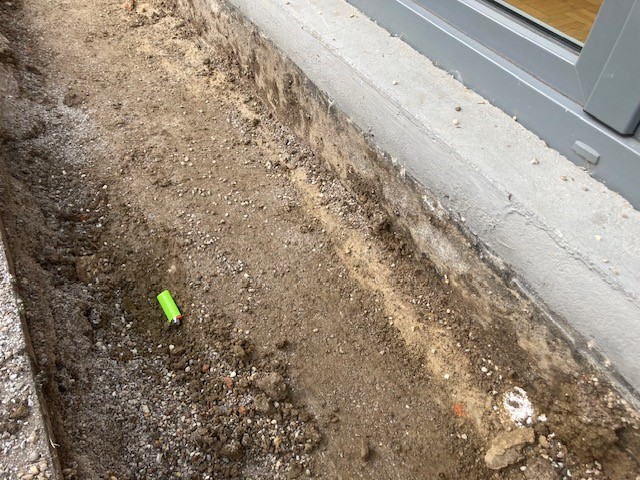

    da ab morgen der Gartenbauer die Terrasse erneuert, wil ich in dem Zuge den Sockel neu abdichten. Material ist alles da.
    Da der Gartenbauer mich gebeten hat, die Hauswand vorher schon auszuschaten, habe ich das schon entsprechend gemacht.
    Mir ist nun nur aufgefallen, das die Abdichtung beim Bau in den 80ern schlecht bis gar nicht erfolgt ist.
    Meine Frage ist nun bis wohin ich mit der Bitumenmasse abdichten muss oder sollte.
    Frage 1:
    das Fundament des Anbaus ist ca 20 cm breiter, als das Haus. Dichte ich hier nun bis Kante Boden /Wand ab oder auch das Fundament ( dieses geht bis ca dorthin, wo das Feuerzeug liegt). Und ja das Bodentiefe Fenster wird in dem Zuge auch noch entsprechend abgedichtet. 1.jpg

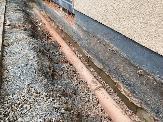

    Hier ist der Putz damals nicht bis unten auf das Fundament gezogen worden, sondern ca 15cm weiter oben aufgehört worden. So liegen hier seit ca 35 Jahren die Steine des Fundamentes frei. Verputze und dichte ich diese nun auch ab oder reicht es, die Bitumenschicht bis Ende des Putzes zu verstreichen?
    Hier ist unter dem Haus kein Keller,also kann auch kein Wasser "ins Haus eindringen". Auf dem Foto ist noch ein Regenrohr zu sehen. Zwischen Regenrohr und Wand ist noch eine Drainage zu finden.
