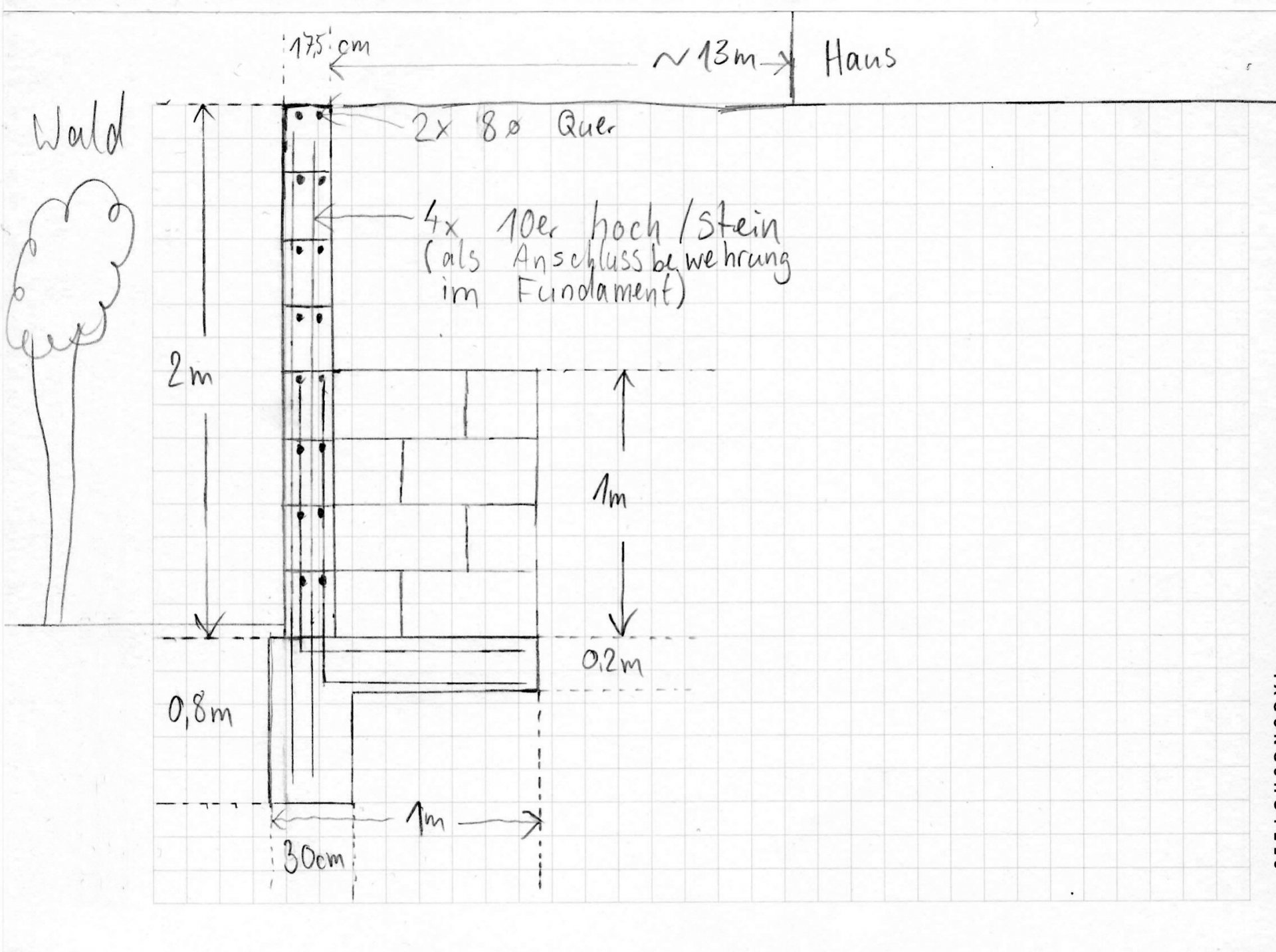

    ich baue derzeit ein EFH am Waldrand. Zum Wald hin fällt das Grundstück etwa 2m ab. Ich wollte jetzt eine Stützwand aus H-Schalungssteinen bauen, würde mich aber freuen, wenn ein Experte nochmal einen Blick auf das Vorhaben wirft.
    Ich habe mehrere Planer angeschrieben, leider hat sich bisher (seit über 2 Wochen) noch keiner zurückgemeldet.
    So habe ich mir den Aufbau überlegt:
    Fundament: 0,8m (tief) * 0,3m (breit) + zusätzlich und direkt miteinander verbunden 0,2m (tief) * 0,7m (breit)
    Ergibt oben somit eine Breite von 1m.
    Auf der Skizze fehlen jetzt noch Stahlmatten (Q257A), die wir in das Fundament als gebogene Körbe legen wollten. Im Fundament steckt außerdem die vertikale Anschlussbewehrung, auf die später die H-Steine (17,5cm breit) gelegt werden. Dazu verwenden wir pro Stein 4 Rundeisen mit einem Durchmesser von 10mm. Für die horizontale Bewehrung nehmen wir 2 Rundeisen mit einem Durchmesser von 8mm.

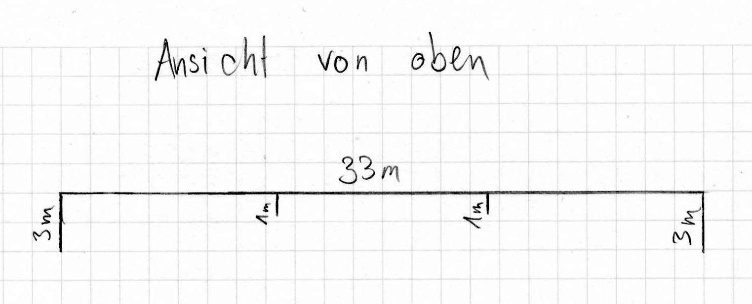

    Als zusätzliche Verstärkung haben wir überlegt alle x Meter eine Zwischenwand, die Quer zur Stützwand steht, aus H-Steinen 1m Meter weit ins Grundstück zu bauen und die gleiche Bewehrung zu verwenden, wie sonst auch. Die Höhe dieser Zwischenwände ist aber mit 1m nur halb so hoch, wie die eigentliche Stützwand, welche 2m hoch sein soll.
    Das Haus steht in etwa 10-13 Metern Entfernung zur Stützwand, dazwischen ist nur unser Garten.
    Ich bin mir nicht sicher, welche Betongüte wir verwenden sollten.
    Was darf eine Berechnung durch einen Planer in etwa kosten?
    edit: Das Wichtigste vergessen: Wer kann mir einen Planer empfehlen? Ich habe bereits einige am Telefon gehabt, die mir gesagt haben, dass das "nicht so ihr Fachgebiet" ist.

    wem gehört das Nachbargrundstück?
    Auch wenn es Wald ist.
    Abstandsflächen werden ab einer Höhe von 2m ausgelößt.
    Das Problem habe ich gerade live zuspüren bekommen.
    Ob du dafür eine Baugenehmigung benötigst, weiß ich.
    In NRW brauchst du die auch für eine 1m Wand.
    Lies dich bitte mal in der Bauordnung zu eurem Bundesland ein.
    Thema Abstandsflächen bei Stützwänden und Aufschüttungen.
    PS: Bei 2m Höhe und Hinterfüllt, würde ich lieber auf nummer sicher eine dickere Wand bauen. Beton ist nicht so teuer, wie der Abruch und der nochmalige Neubau, wenn sie nicht hält.
    Oft kannst du dir vür die Mehrkosten den Weg (Gehalt) zum Statiker sparen.
    Stützwände kann man einfach berechnen, solange sie nicht befahren werden.

    Planer?? = Architekt oder was??
    Du solltest einen Statiker einschalten.

    Warum nehmen Sie keine Winkelstützmauer ? ... die gibt es mit Typenstatik ... z.B. Die Steine lassen sich schnell und gut setzen. Wenn der Baugrundtragfühig ist, brauchen Sie wahrscheinlich nicht mal ein Fundament, etc. etc.
    Schalungssteine sind jetzt nicht wirklich schick ... wollen Sie die verputzen ?
