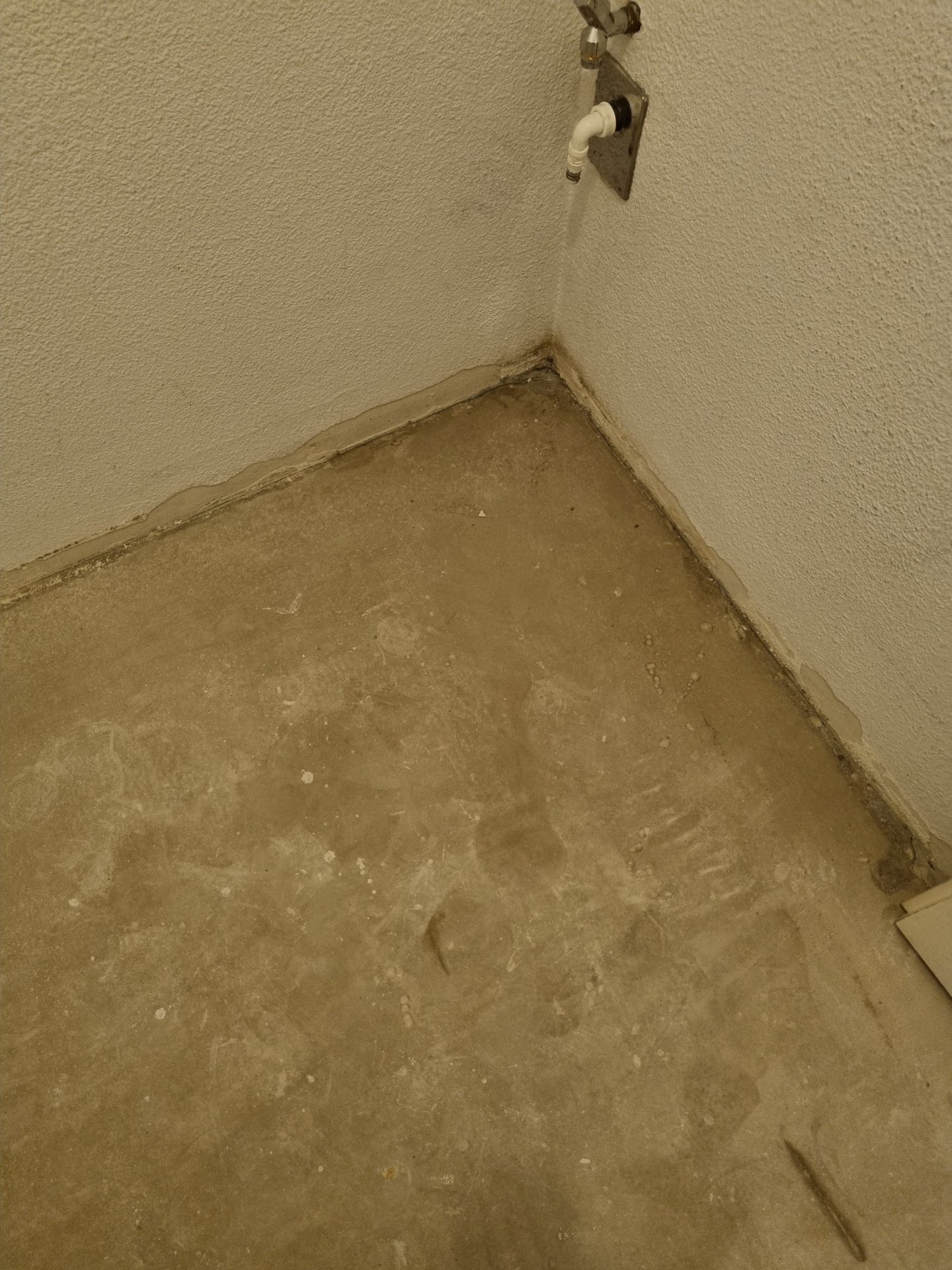

    nach einem Mieterwechsel hat leider ein tropfender Waschmaschinenhahn zum Versickern von ca 3-5l Wasser geführt über einen Zeitraum von 1,5 Tagen. In der Ecke an der Wand ist bei der Tropfstelle damals ca 20cm ein Wasserrand hochgekommen. Mir ist jetzt 4 Wochen später ein muffiger Geruch in dem kleinen Zimmer aufgefallen und ich habe den Laminat rausgemacht. War an einer Stelle bei zwei Balken ca 5cm lang schwarz schimmlig. Wo das Wasser war ist der Estrich jetzt etwas dunkler und fühlt sich ganz leicht feucht an. Hänge mal ein Foto an. Muss ich etwas deswegen unternehmen oder trocknet die relativ geringe Menge von alleine?
    Danke für eure Tipps.

    Hier das Foto
  3. #3 simon84, 29.10.2023
    23.485
    7.029
    Naja wie habt ihr denn damals den Raum getrocknet ?
  4. loofer
    loofer
    29.10.2023
    gar nichts gemacht...

    Ich würde da jetzt wenigstens mal die Luftfeuchtigkeit und Temperatur im Raum wissen wollen und ob die Bude nun wieder bewohnt und beheizt ist?
    Ist das denn sicher mit den wenigen Litern?
    Am besten der Versicherung noch melden, die müssen ja nicht unbedingt tätig werden, aber sie sollten es schon zeitnah wissen auch wenn es vermeintlich „nix“ ist… sonst stellen sie sich im Zweifel (berechtigt) quer..

    Ok danke, Ich messe morgen mal. Wohnung ist weiter leer und wird nicht groß beheizt. Leider hat der kleine Abstellraum auch keinen Heizkörper drin.
    Die Liter habe ich gemessen vom Festellzeitpunkt bis zum Wasserstopp/ Reparatur mit einem Eimer drunter und dann hochgerechnet. Sollte schon passen es sei denn der Vormieter hatte die WM schon länger ab gehabt.

    Mach doch einfach zumindest mal ein paar Tage Bautrockner mit gutem Gebläse in die Ecke hin…

    Google mal nach Schimmel unter Estrich.
    Kann bereits beim Einbau des Estrichs durch die Feuchte entstehen oder z.B. durch Wasserschaden.
    Bestimmt nicht gesund aber zum Glück sieht man es nicht :)

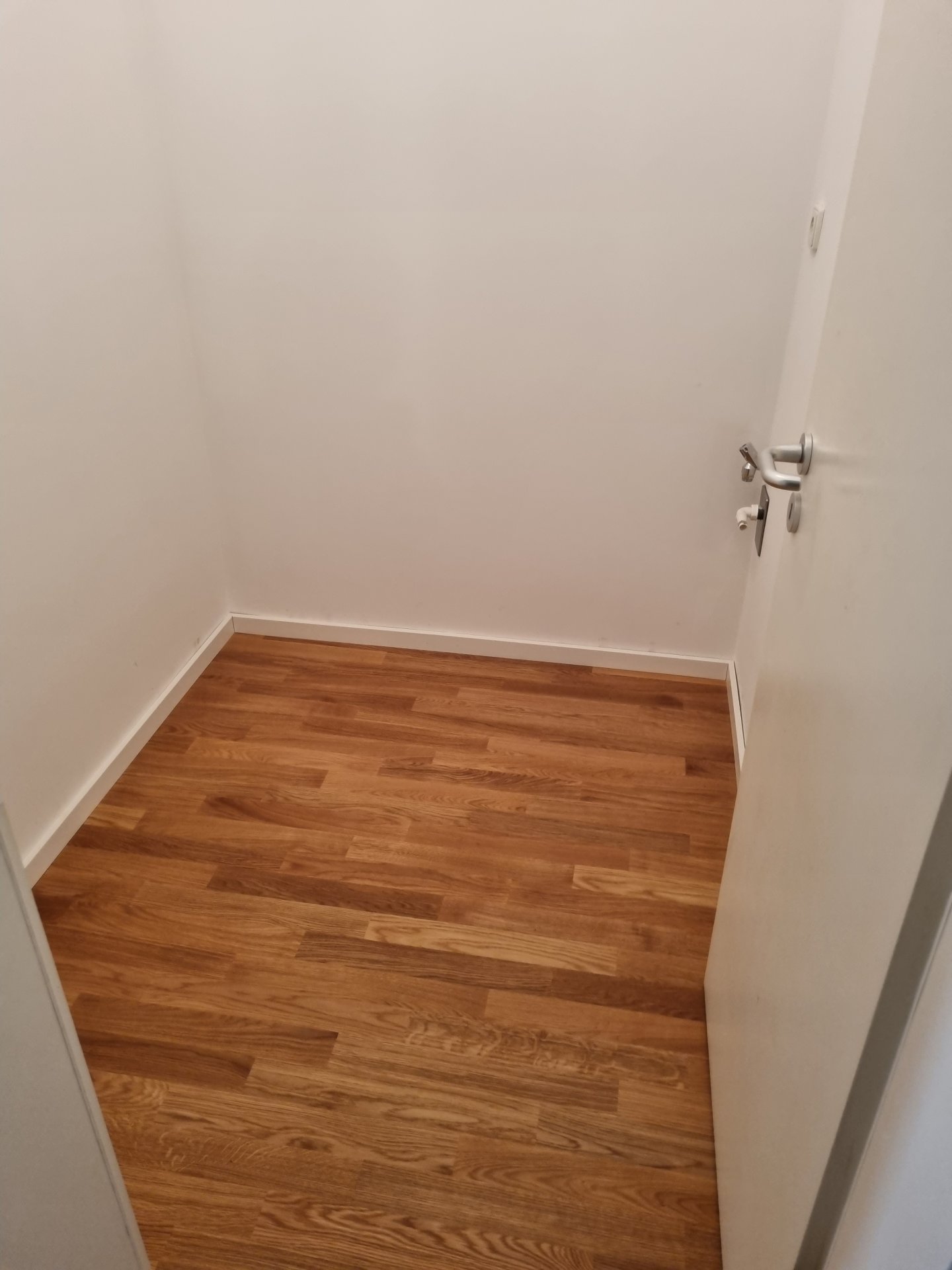

    Hier mal noch kurz was ich im Endeffekt jetzt gemacht habe:
    Nach 4 Wochen mal an 2 Tagen für eine Stunde den Heißluftfön auf das Loch in der Ecke laufen lassen (mittlere Stufe).
    Ein "Schimmel-Check Raumluft" für 5 Räume im Internet bestellt und in der leeren Wohnung in verschiedenen Räumen ausgelegt und die Raumluftprobe auf Schimmelpilze ins Institut eingeschickt. Laborergebnis im betroffenen Raum (und auch allen anderen Räumen...): "leichte Luftbelastung mit Schimmelpilzen" Typ: Aspergillus Sect. Versicolores und Aspergillus Sect. Restricti (die letzte Schimmelart ist für Feuchteschäden typisch). Befallsstellen sind aufgrund der geringen Färbung meist nur schwer zu entdecken. Die Art tritt normalerweise nicht als Krankheitserreger auf, können aber Allergien, Reizungen und Atemwegserkrankungen fördern abhängig von der persönlichen Gesundheit. "Es besteht kein besonderes gesundheitliches Risiko für gesunde Raumnutzer." Also alles paletti wegen der 3l Wasser :winken

    Also es gibt ja nicht nur das eine große Loch in der Ecke beim Estrich. Wenn man genau hinschaut war überall am Rand wo eine blaue Folie leicht wellenförmig rausragte aus dem Estrich mini Löcher an der Grenze zur Folie zu sehen.
    Wir haben uns für verklebtes Parkett entschieden. Überall wo die Löcher waren ist jetzt der Kleber dick aufgetragen worden. Den Schimmeltest habe ich leider erst geschafft zu machen, als das Parkett schon drin lag und die Wohnung einzugsbereit war.

    Du bist mir ja ein Spaßvogel.
    Wasserschaden im Estrich, keine Feuchtemessungen, Estrichtrocknung mit Muttis Föhn und Schimmeltest ausm Internet erst irgendwann - aber vorher schon mal schön Parkett auf den evtl. restfeuchtebelasteten Estrich kleben?
    Übrigens:
    Die passiven Schimmelsporensammler sind so ziemlich die blödeste aller Testvarianten.
    1. Diese Dinger sammeln nur sedimentationsfähige Sporen.
    2. Die Brauchbarkeit der Außenluftprobe ist stark vom Aufstellort abhängig und von der Jahreszeit (schau mal im Link auf Seite 12).
    https://www.umweltbundesamt.de/sites/default/files/medien/publikation/long/4218.pdf
