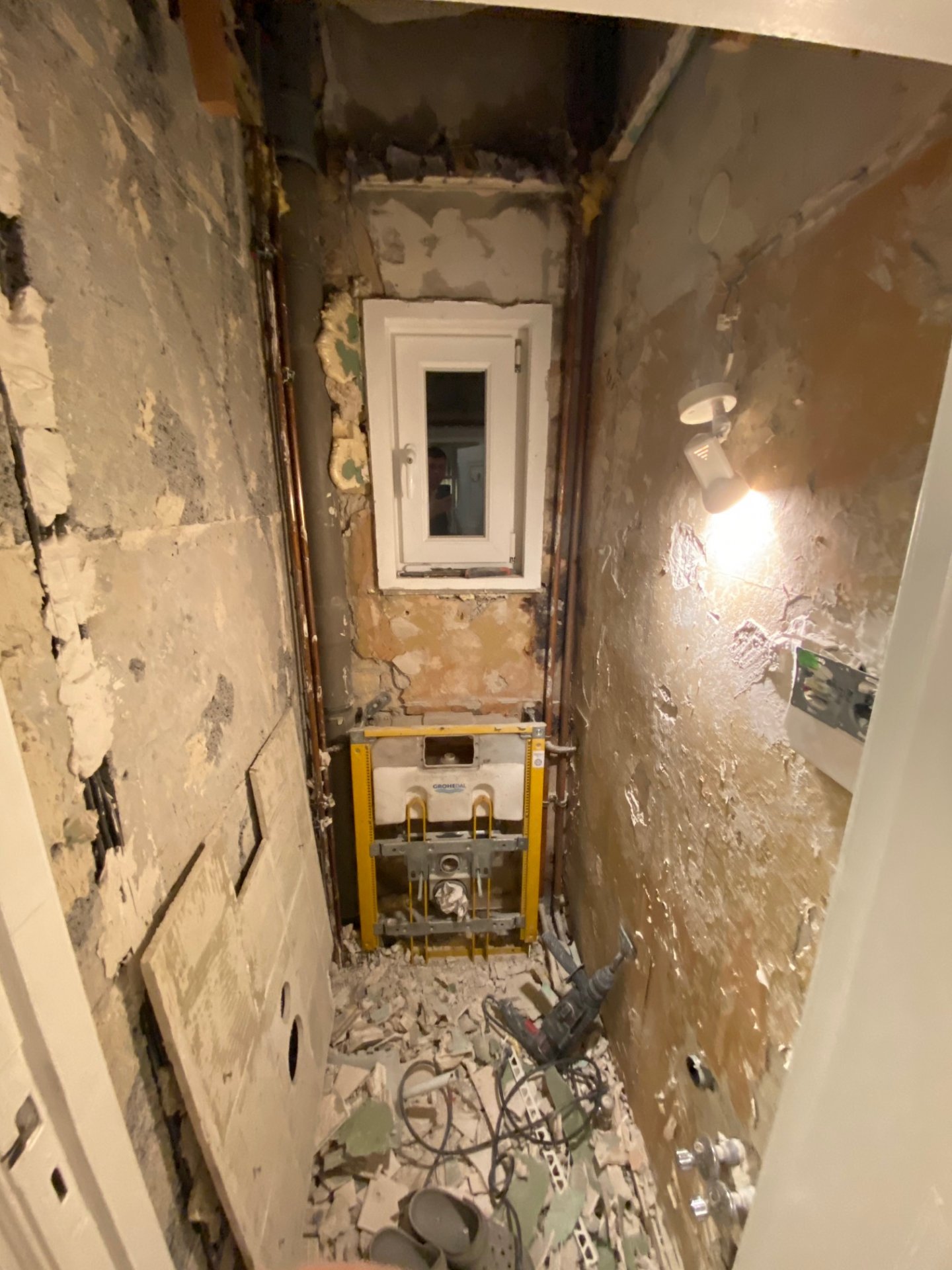

    Guten Morgen,
    im Zuge einer Badsanierung, möchte ich das WC etwas "nach vorne" holen um ein paar daneben verlaufenden Rohre hinter GKP zu verstecken. Dazu möchte ich dass Vorwandelement aber nicht versetzen, da dies sehr aufwändig ist (altes Haus-wird das wieder fest/ starre Wasserleitung zum UP Spülkasten).
    Spricht irgendwas dagegen, das Vorwandelement 3 oder 4 fach mit Fermacellplatten zu beplanken, um so Tiefe zu gewinnen?
    Vielen Dank, für die Hilfe und Gruß aus Berlin

    ich würde 2 x 25 mm GKF Platten verwenden, wichtig dabei ist, dass die Platten absolut bündig
    am WC Ständer anliegen

    Danke, für die schnelle Antwort. Grundsätzlich geht es um die Stärke. Ob 2 oder 3 Platten ist dann wohl gleich, Hauptsache alles liegt Plan und fest auf und die Gewinde
    Fermacell hab ich eben noch
    Danke und Gruß

    Wenn dann der Taster noch geht sollte das schon möglich sein.

    Danke, für die schnelle Antwort. Grundsätzlich geht es um die Stärke. Ob 2 oder 3 Platten ist dann wohl gleich, Hauptsache alles liegt Plan und fest auf und die Gewindebolzen sind lang genug

    Guter Einwand aber ich denk, da ist noch Luft. Zur Not verlängere ich den
    Danke
