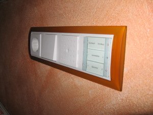

    folgendes Problem: Wollte gestern in 4 in Reihe geschaltete Hohlraumdosen Gira Schalter einbauen und nachträglich den Rahmen und Abdeckungen drauf klippsen.
    Aber so weit kam es nicht, da ich die Schalter/Steckdosen nicht schön untereinander montieren konnte. Unglaublich. Montiert einen Schalter, zum Beispiel den untersten
    mit Wasserwaage sogar. Dann versuche ich den nächsten und der passt wieder nicht. Dann verschieb ich den ersten etwas nach unten, und zur Seite und wieder nach oben,
    wieder nichts. Entweder passt dann das Dritte Element nicht mehr in die Hohlraumdose oder ist nicht gerade. dann versuchte ich es von der Mitte aus, auch nicht geklappt.
    Kennt Ihr das oder was ist mir los? Leute ich war bei diesen 4 Dosen über eine Stunde dran und habe es nicht hin bekommen. Langsam zweifle ich an meiner Begabung...

    Tja, da stimmt wohl der Mittenabstand nicht.
    Gerade bei Kombinationen aus einzelnen Hohlwanddosen ist das knifflig.
    Also erstmal nachmessen!
    Wer hat die Dosen eingebaut?
    Foto?

    Könnte es sein, daß der Rahmen bzw. die Abdeckgun unsymmetrisch ist? Dann passen zwar die Schaltereinsätze, aber die Abdeckungen nicht. Dreht man das Ganze beispielsweise für horizontale Montag, dann passt alles. Alles schon gesehen.
    Aber bei Dir schätze ich daß die Dosen nicht den richtigen Abstand zueinander aufweisen. Ohne den richtigen Abstand einfach nebeneinander (oder untereinander) eingegipst, und schon isses passiert.
    Also, zuerst die Dosen nachmessen. Dann sehen wir weiter.
    Zur Hilfe vielleicht den Gira-Typ hier einstellen. Dann kann man auch dort nachschauen.

    Liegt sicher an den Hohlwanddosen, wie Julius schon sagte.
    Mit viel gefühl das ganze ausrichten oder Foto von den Hohlwanddosen einstellen vielleicht sieht man wo's kneift.

    UP-dosen???
    die werden zusammengesteckt und damit ist der Abstand schon festgelegt, halt nicht 'verbiegen'.
    Hohlwanddosen???
    da ist's schon schwieriger, da muss ordentlich angezeichnet und gebohrt werden, 71mm Abstand mitte-mitte der Dosen, dann klappts auch mit dem einbau. Im Idealfall bleibt ein kleiner Steg (2-3mm) zwischen den Dosen stehen.
    Das ganze sorgfältig angehen und die Kombination mit der Wasserwaage ausrichten bzw. bei Hohlwanddosen mit der Wasserwaage anzeichnen.

    Also UP Dosen werden wie schon erwähnt einfach zusammengesteckt und dann passt das.
    Für Hohlwanddosen gibt es auch Wasserwagen, die haben entsprechene Löcher wo man dann auf den Milimeter genau Anzeichnen kann.:28:

    Unterputzdosen: 30er Wasserwaage, dann im Abstand von 71mm vier Striche verteilen ( 5 sieht sowiso sch... aus ). Anlegen und übernehmen.:biggthumpup:
    Holwanddosen: mehr als 2: genau messen:wow, vorbohren und einen immer eine Krone mit Senker nehmen, damit die Schalter bündig auf der Wand liegen.

    Hallo, ne die sind schon sauber geklipst und in Wasser gelegt. Ich habe auch am Wochenende die 5er Rahmen montiert.
    Man benötigt halt sehr viel Zeit bis sie ausgerichtet sind. Manchmal machen mir dabei die Nerven nicht so mit....
    Habe folgednes Program:
    System: 55
    Program: Gira E2
    Farbe: Reinweiß seidenmatt
    Ich dachte nur das hier vielleicht jemand einen Trick kennt wie es schnell, sauber und einfach funktioniert. Scheint mir aber nicht.
    Habe inzwischen rausgefunden wenn man Gerätedosen-Schrauben verwendet ist es etwas einfacher alis nur mit den Schraubklemmen zu arbeiten.
