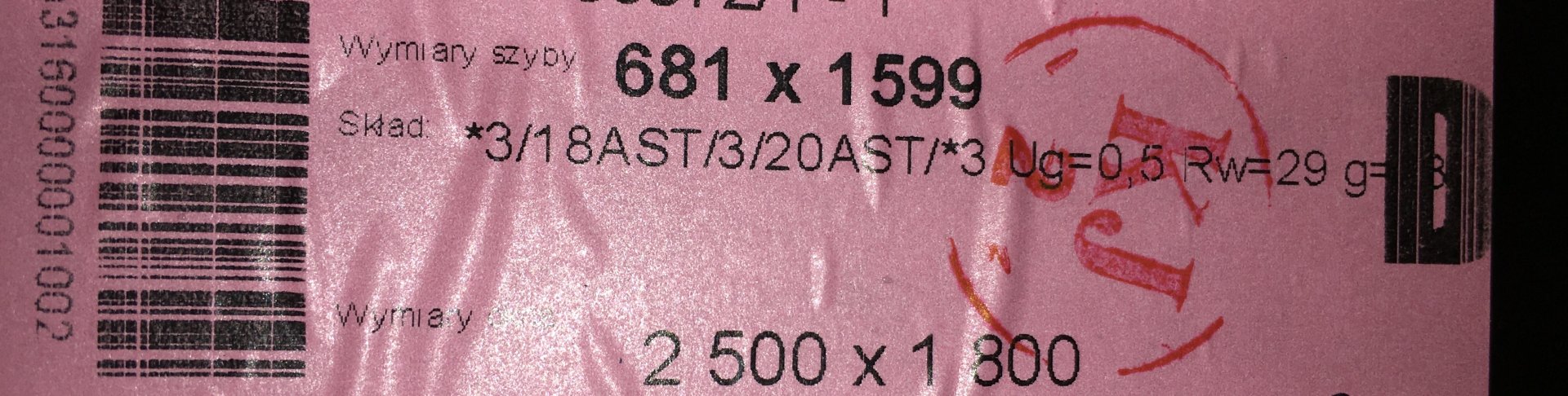

    Hallo liebe Fachleute,
    ich habe ein komisches Gefühl bei der Lieferung von meinen Fenstern.
    Die ein einzelnen Scheiben haben nur eine Dicke von 3mm. Ist das eigentlich Zugelassen bei einer Scheibengröße von 60x160cm? Sie gehören zu einem 3-teiligen Fenster von 250cm breite und 180cm Höhe.
    Bei meinen früheren Fenstern der Größe sind 4mm Standard.
    Eigentlich gibt es ja für alles eine DIN, aber leider finde ich nichts konkretes.

    Grenzwertig würde ich sagen. Flachglas fängt erst bei 4 mm an. Kommt halt drauf auf was für einen U-Wert du wolltest und was für Glasdicken in das Fensterprofil passen. Zumindest die beiden äußeren Scheiben hätte ich auch gerne in 4 mm.

    Wenn du alles selbst machst, hättest du auch den Paketaufbau korrekt ordern sollen. Ist nicht schwer, sollte man nur wissen.

    Es geht nicht um Schuld beim Händler. Erstens die Fenster sind nicht billig und sollten es auch nicht sein. Meine Frage ist, da ich kein Fachmann in Verbundglas bin, ob 3mm Glasdicke zugelassen sind. Ich habe in 20 Jahren Bauerfahrung noch nie unter 4mm Glasdicken Verbundscheiben gehabt. Sicherlich ist das ein Vorteil von Gewicht und der Zwischenraum mit Schutzgas ist größer und somit von der Seite Wärme nicht schlecht. Nur falls es eine Vorschrift für Mindestdicke bei uns gibt, wird es Gründe haben. Man kann nicht alles wissen unf darum hoffe ich auf fachliche Beiträge.

    Abef, dass muss man sagen. Man sollte wissen man bestellt. Du kannst da alles ordern. Mein Favorit ist Ug0,5 als 4-18Ar-4-18Ar-4 mit Swisspacer Ultimate Abstandshalter. Klar, bekommst ein Glaspaket gleicher Größe auch für 40% weniger abder dann halt son Zeug wie oben beschrieben.

    Eigentlich gehts nicht darum was bestellt ist, sondern ob 3mm unserer Norm entspricht. Und ja für die die das wissen möchten, natürlich stehen keine konkreten Angaben zum Glasverbund auf der AB...Und ja ich habe es bei einem deutschen Anbieter bestellt und er weißt nicht drauf hin dass die Fenster aus Polen kommen, oder es sich um 3mm oder dass er trotz warmer Kante nur ALU Abstandshalter liefern lässt. Eigentlich bin ich bei Rehau von deutschen Fenstern ausgegangen.
    Aber mir geht es um Empfehlung der Ingenieure und um die eventuellen Nachteile bei 3mm statt 4mm.

    Ich kenne nur Empfehlungen zur Dicke in Abhängigkeit von den Maßen, also zB 5mm empfohlen ab 2 Meter höher etc

    Frag doch bei hiesigen Isoglasherstellern nach- die können das direkt in ihren Tabellen nachsehen.
    ESG wurde nicht verwendet?
    Wenn die Glasdicke nicht verwendet werden dürfte müßten zumindest Bedenken angemeldet worden sein.

    Es wurde geliefert, was bestellt wurde. Wer soll wo Bedenken anmelden? Ist doch aber nicht ausschlaggebend. Dies Fehler kann man einfach heilen, in dem man das korrekte Glaspaket nachbestellt.

    @simon84 : wir sind in Deutschland. Hier gibt es nichts, was nicht geregelt ist :D
    DIN 18008
