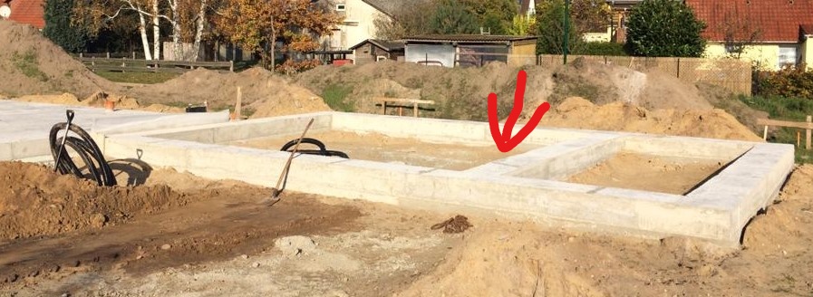

    Hallo liebes Forum und ein gesundes neues Jahr allerseits!
    Ich habe bei meinem Neubau folgende Situation:
    Das Wohngebäude wird von einem GU errichtet. Direkt angrenzend werde ich im nachhinein in Eigenleistung die Garage errichten.
    Ich habe in meinem Mehrspartenanschluss einen Medienkanal frei. Diesen würde ich gerne nutzen, um die Garage und weiteres mit Strom und Netzwerkkabel zu versorgen.
    Von einer Unterverteilung in der Garage sollen einmal versorgt werden:
    - Licht, Garagentor und Steckdosen
    - CEE Dose 32A
    - Gartenpumpe
    - Gartenhäuschen ggf. mal mit Sauna
    - Wallbox 11kW
    Der Elektriker des GU würde mir ein 5x6mm² (d=19mm), ein 5x16mm² (d=23mm) und das Netzwerkkabel durch die Mehrsparte in die Garage legen. Das macht insofern Sinn, weil die Wallbox einen eigenen Stromkreis benötigt (5x6mm²).
    Die Frage die nun im Raume steht ist: Gibt es geeignete Dichtelemente/Manschettenstopfen für die Hauff MSH Basic durch die man alle drei genannten Kabel schieben und abdichten kann?
    Oder fallen euch andere zielführende Lösungsansätze ein?
    Vielen Dank und beste Grüße!

    Am besten einen separaten Leerrohr DN110 vom HWR in die Garage legen und mit eine Hauff Dichtelement DN 110 alles abdichten...

    Hallo Yilmaz, danke für die schnelle Antwort. Da war ich wohl zu unpräzise: die Bodenplatte und das Haus stehen schon. :-)

    Ah okay. Ich denke so viele Leitungen durch einen Spate wird problematisch mit richtigen Dichteinheit...
    Grenzen Garage und HWR aneinander?
    ich würde auf jedenfall die Leitungen einlegen und anders Abdichten...

    Garage und HWR grenzen direkt aneinander an, ja.
    Habe schon überlegt, ob man einfach ein dickeres Kabel nehmen kann anstelle von zweien und dafür den Aufwand für die Wallbox in der Unterverteilung erhöht. Da müsste ich dann nochmal im Elektriker Forum fragen... Eine Dichteinheit für ein dickes Kabel (ca. D=24mm) + dünne Kabel (Netzwerk) gibt es ja von Hauff.

    Wenn es nicht zu spät ist was spricht dagegen ein Kernbohrung durch die Außenwand in die Garage zu machen?

    Ist ein Holzständerwerk und KfW 40. Ich glaube mit einer Bohrung bekomme ich nur Probleme.
    Die Mehrsparte wäre schon am elegantesten...
    Es gibt ja die Elemente für die Kommunikationsleitungen. Mit 1x d=21mm max, 3x 13mm max. usw. Bekommt man die vielleicht geweitet oder so? Hab mit dem Material keine Erfahrung...
    Oder bekommt man vielleicht die Blindverschlussstopfen so manipuliert, dass sie tun was ich brauche? :lock

    Für den Bedarf gibt es keine fachgerechte Lösung .
    Warum man unbedingt durch die MSH die Garage versorgen muss leuchtet mir jetzt nicht ein ..
    Das geht doch viel einfacher oberirdisch

    Die Mehrsparte möchte ich einfach deshalb nutzen, weil sie schlichtweg schon da ist. Ich habe mal ein Foto von der Situation angehängt. Der rote Pfeil zeigt auf die Wand, an der die Unterverteilung und die Wallbox hin sollen. Da komme ich aus meiner laienhaften Sicht mit dem Rohr der MS gut hin, habe alles unsichtbar unter der Erde und komme schön von unten an der Wand hoch. Außerdem keine Mehrkosten und keinen enormen Aufwand.
    Aber es scheint sich ja nun herauszukristallisieren, dass es keine Möglichkeit gibt, die drei Kabel "fachmännisch" (danke Jodler ;-)) durchzuführen.
    Aus euren Rückmeldungen schließe ich jedoch, dass ihr noch weitere Anschlussmöglichkeiten seht. Was wäre da fachmännisch machbar? Ich wäre schlichtweg davon ausgegangen, dass es aufwendig (ggf. teuer) wird ein Loch für die Durchführung von den 3 Kabeln so herzustellen, dass es dicht ist und keine Feuchtigkeitsschäden auftreten. Gibts da Probleme mit den KfW Berechnungen für das Haus?
    Alternativ werde ich mich mal erkundigen, ob ich mich auf ein Kabel für den Strom und das Netzwerkkabel reduzieren kann. Dann stiege zwar der Aufwand in der Unterverteilung, aber ich könnte eventuell die Dichtelemente für die Kommunikationsleitungen nehmen. Bekommt man da ein Kabel mit d=23mm durch? Laut Datenblatt geht`s nur bis 21mm.

    Hallo Forumsgemeinde. Der Thread ist schon älter, ich wollte allerdings noch der Vollständigkeit halber das positive Ende berichten:
    Auf der elektrischen Seite ergab sich, dass nur noch ein Kabel (5x16mm2) und ein Netzwerkkabel erforderlich sind.
    Ich konnte diese beiden Kabel ganz wunderbar und dicht durch ein zusätzlich gekauftes Hauff Spartendichtelement Strom/Kommunikation aus dem Haus heraus führen.
    Bisher bin ich rundum zufrieden mit der Lösung.
