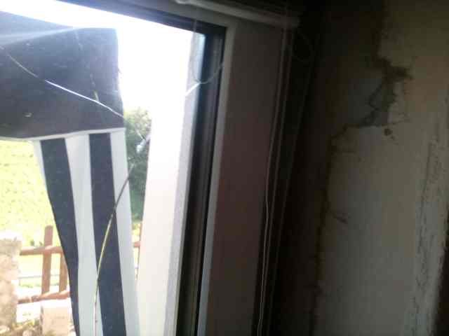

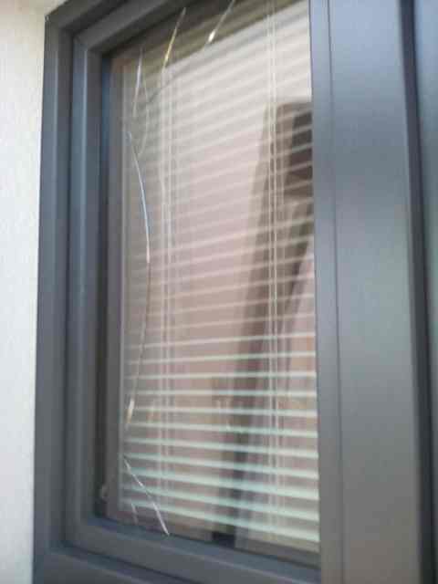

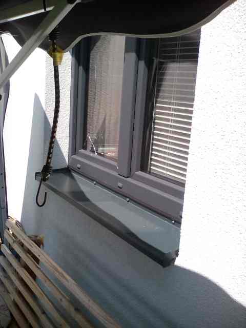

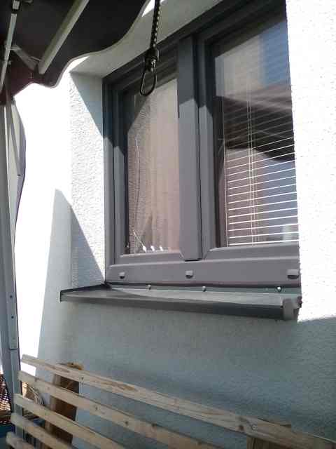

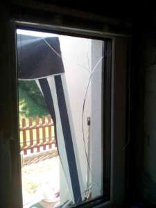

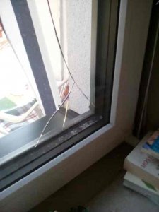

    Doch als erstes möchte ich wissen, ob es möglich ist, dass bei einem Fenster (3-Scheiben-Wärmeschutz) die äußere Scheibe springen kann, weil innen eine Jalousie (weiße Lamellen standen waagrecht) davor war.
    Antwortmail des Fensterbauers bzw. -herstellers.
    Ich hänge noch ein paar Fotos an, die ich ihm auch geschickt habe.

    Auf jeden Fall kann das passieren! In welcher Himmelsrichtung ist das Fenster ?
  3. #3 Gast036816, 08.08.2015
    sieht eher nach spannungsrissen durch fehlerhafte verklotzung aus. glasharteleisten lösen und schauen ob die bruchansätze alle am klotz beginnen.

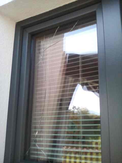

    Hallo, das Fenster geht nach Süden, es steht ein Pavillon davor, der den größten Teil des Fensters schattiert, und andere Fenster sind ebenso mit Innenjalousien versehen ohne davorstehende Schattierung.
    Außerdem wenn das tatsächlich dadurch verursacht werden könnte, dürfte man auch keinen (evtl. beschichteten) Vorhang zuziehen oder ein beschichtetes Innenrollo. Und gerade bei den momentan herrschenden Temperaturen wäre das Zimmer dann unbewohnbar.
    Der Grund, warum ich überall Innenjalousien habe, ist, dass die Kostenschätzung des Vertriebsmitarbeiters der Firma XXxxx so weit danebenlag, dass ich mir die 10000 € für Raffstores nicht mehr leisten konnte und wollte, zumindest momentan nicht. Und die Innenjalousien sind mit ca. 500 € für alle Fenster ein ganzes Stück günstiger, auch wenn sie nicht die Wirkung von außenliegenden haben.
    Aber trotz alledem darf doch die äußere von drei Scheiben nicht so von einer innenliegenden Jalousie beeinflusst werden, dass sie gleich springt, noch dazu, weil die Lamellen waagrecht liegen, so dass eine evtl. Reflexion nach innen geht.

    Du schreibst das ein teil der Scheibe Sonneneinstrahlung hatte und ein Teil nicht?
    So ist die Gefahr groß das die Scheibe springt weil in der Scheibe Temperatur unterschiede entstehen.

    Hmmmm - ausgerechnet das teilbeschattete Fenster springt und keinen wunderts?
    Das wundert mich jetzt!
    Das ist bei 3 Scheiben Glas nun mal so, dass die gegen Temperaturunterschiede innerhalb der Glasfläche arg empfindlich reagieren!

    Richtig erkannt Hitzesprung wegen Teilbeschattung Fall für die Glasversicherung:bierchen:

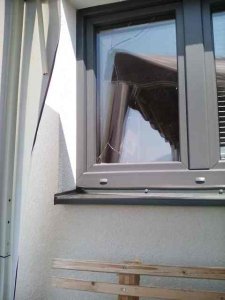

    Hallo, ich habe grade nochmal nachgesehen, die Teilbeschattung kommt nicht vom Pavillon, sondern von der überstehenden Fensterlaibung außen (ist auf den Fotos deutlich zu sehen).
    Aber wie kann man das verhindern ohne sündhaft teure außenliegende Raffstores.
    Und: Kann ich jetzt darauf warten, dass die anderen 3 Fenster und die 3 Balkontüren, die auch nach Süden gehen und die volle Sonne bzw. Teilbeschattung abkriegen, auch springen?

    Nahezu jedes Ost-Süd-West-Fenster ist temporär teilbeschattet (Insbes. Rolladen dürften dann nicht halb runtergefahren werden).
    Das muß das Glas aber auch verkraften können. Sonst würde hier ja jeder Hausbesitzer allenthalben lang mit Spannungsrissen zu kämpfen haben. Man könnte jetzt ggf. untersuchen. ob überhaupt thermischer Spannungsriß und warum. (Fehlstellen im Glas, Verklotzung,...) Vielleicht war´s auch Vandalismus?

    Sehe gerade: Die Innenjalousie ist direkt auf dem Flügel montiert. Da wird die Scheibe natürlich bei Sonnenschein und geschlossener Jalousie schon extrem heiß (Wärmestau und Reflexion).

    Da reflektiert nix mehr, dafür ist die erste Scheibe zuständig.
