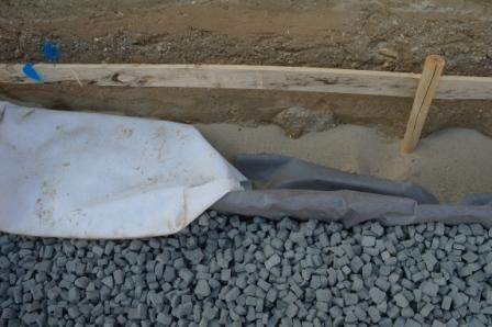

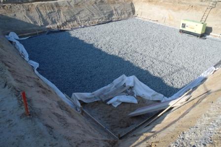

    endlich gehts los mit unserem Bau. Gemäß Baubeschreibung wurde auf das Planum ein Geotextil eingebaut, hierauf eine 20cm dicke Schicht Glasschaumschotter.
    Heute mußte ich feststellen, dass hier 3 verschiedene Geotextile verwendet wurden. Ist das in Ordnung? Gibt es Qualitätsunterschieden / hohe Ansprüche an das Geotextil, oder gilt: Hauptsache, das ist was drunter?

    wenn etwas drunter ist, ist schon mal gut.
    kannst du raus bekommen, wo der unterschied in den textilen liegt, unterschiedlich dick und unterschiedliches gewicht pro qm? oder sind es nur 3 unterschiedliche farben?
    was steht im vertrag? geotextil mit xxx gramm pro qm?

    Im Vertrag steht nur Geotextil, ohne weitere Spezifikation. Die Farben der 3 sind unterschiedlich, scheinen aber qualitativ gleichwertig zu sein. Wir vertrauen unserem GÜ, der sagt: Kein Problem. Also weiter gehts, morgen wird der Schotter verdichtet, dann kommt noch die 5cm Sauberkeitsschicht drauf. Fotos im Bautagebuch, wenn ich das endlich mal eröffnet bekomme;-)

    Was soll denn der Sinn des Geotextils da sein?
    Ist der Untergrund/ das Planum nicht ausreichend tragfähig ohne?
