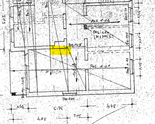

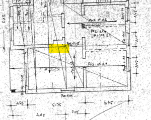

    ich habe mal eine etwas ungewöhnliche Frage.
    Ich wohne im dritten OG und würde mir gerne ein Aquarium mit 300 Litern zulegen. Jetzt mache ich mir Gedanken, ob die Decke das hergibt.
    Das Becken wiegt voll ca. 500 kg. Die Last liegt auf ca. 1m². Das ist eine recht hohe Punktlast.
    Das Haus ist aus dem Jahr 1968 und hat eine 14-15 cm dicke Stahlbetondecke. Laut Plänen des Statikers steht das Becken direkt an zwei tragenden Wänden. Vllt. kann mir jemand sagen, ob das Aussicht auf Erfolg hat bevor ich viel Geld in einen Statiker investiere.
    Herzlichen Dank vorab!
