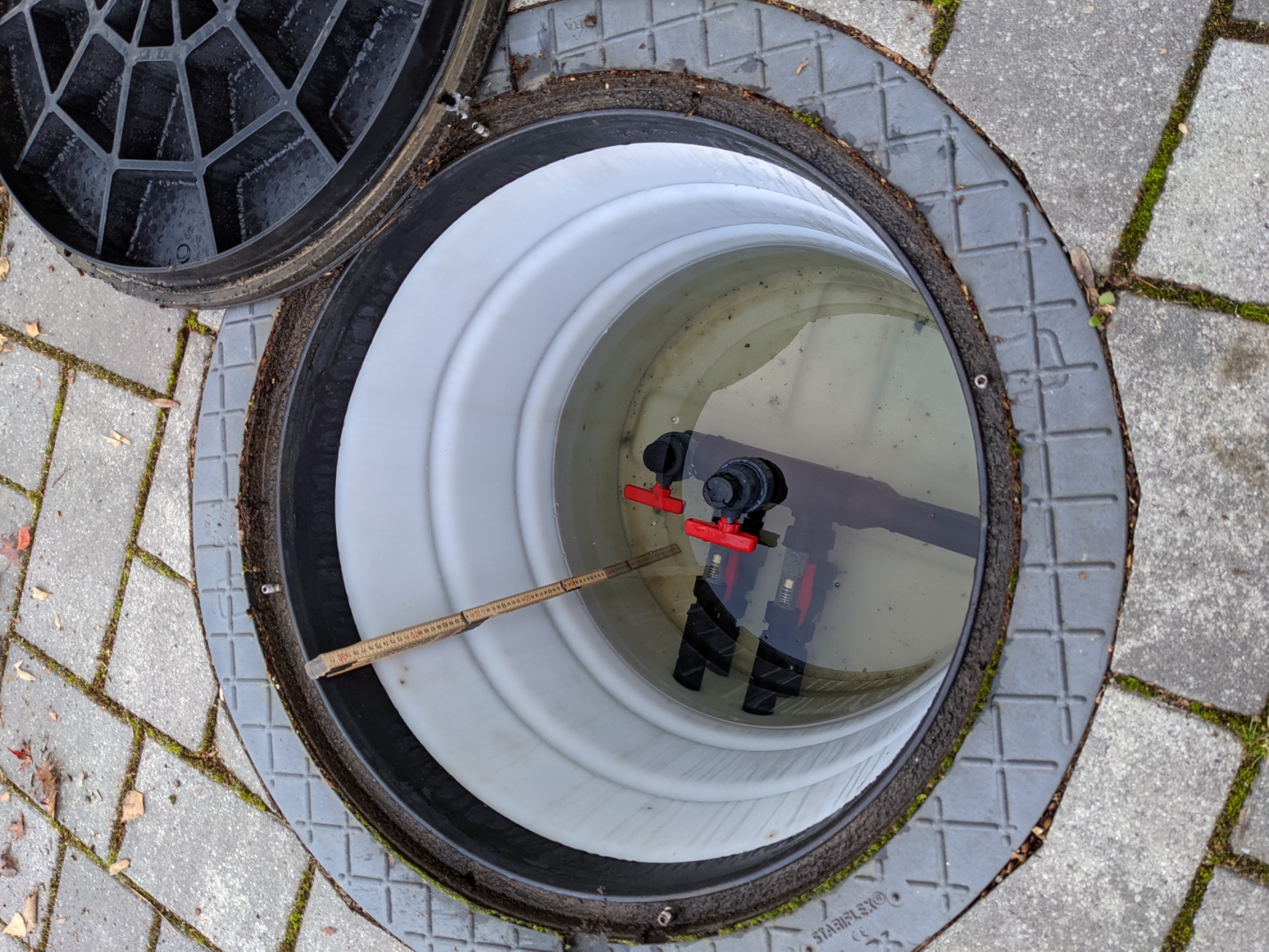

    bei einer Kontrolle des Übergabeschachts unserer Tiefenbohrung (2x 60m) für unsere Sole-Wasser-Erdwärmepumpe fiel mir heute auf, dass im Schacht 30cm Wasser steht.
    In der Vergangenheit stand auch schon Wasser im Schacht, aber stets nur wenige cm. Ich habe nun aber auch schon länger (> 1 Jahr) nicht mehr kontrolliert.
    Ich vermute, das ist Kondenswasser?
    Einen Druckabfall in der Anlage habe ich jedenfalls nicht bemerkt. Ich bin mir aber auch nicht sicher, ob man die paar Liter an dem Manometer überhaupt bemerken würde. Zumal der Wert krumm ist (etwas über 0.9 bar), ich also keinen genauen Referenzstrich habe.
    Ist das unbedenklich?
    Den Heizungsbauer werde ich noch fragen. Hätte aber gerne Eure Meinung, bevor ich die Pferde scheu mache. Die Anlage bzw. der Sacht sind 3,5 Jahre alt.

    Riecht das Wasser nach irgendwas?
    Kondenswasser wohl weniger, eher Regenwasser durch den Deckel.
    Dichtung Deckel und Schacht kontrolliert?

    Ich habe vorhin nichts gerochen, nein. Ich stand jedoch auch nur nahe dem Schacht, und habe meine Nase nicht reingesteckt.
    Ich werde morgen den Geruch kontrollieren, und die Dichtung auch. Bzw. die Dichtung und den Rand auch sauber machen. Das ist, wie man ja auch auf dem Foto sieht, durchaus etwas schmoddrig.

    Die „paar Liter“ sieht man am Manometer schon, aber man braucht halt eine Referenz, wenn man da alle Jahre mal kuckt und es sieht „ungefähr gleich“ aus, dann merkt man es halt doch nicht…
    aWie auch immer, dass das genau da undicht ist und die Undichtigkeiten noch so gering ist, dass sich das nicht schnell am Manometer zeigt, das wär ja schon fast „Glück“, also selten halt…
