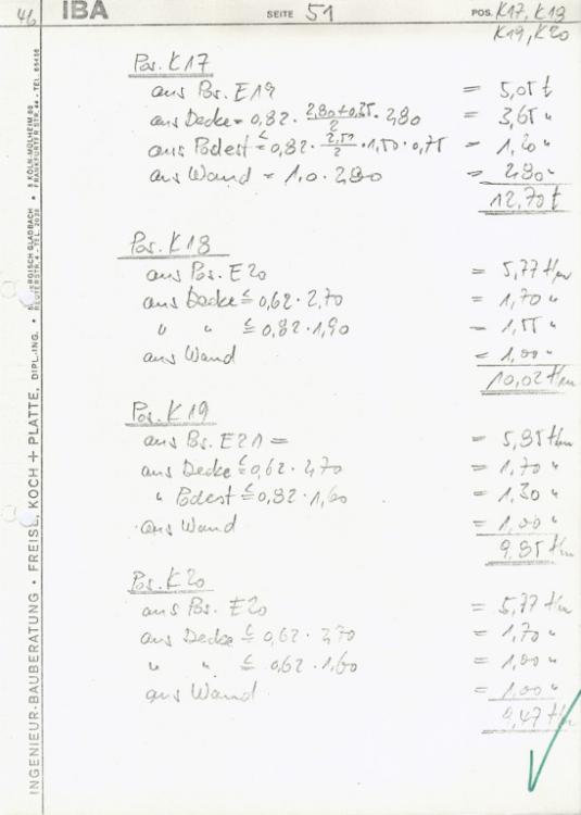

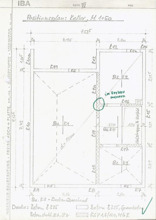

    ich muss/will im Keller ein Kabel durch die Wand verlegen. Es handelt sich um ein aktives USB-Verlängerungskabel und hat daher eine sehr klobige Buchse. Es existiert schon ein 10mm Loch genau durch die horizontale Mörtellage zwischen 2 Kalksandsteinen gebohrt. Haltet Ihr es für problemlos dieses Loch auf 30mm aufzubohren, oder sollte ich lieber ein neues Loch bohren zentral durch einen KS-Stein? Oder lieber gar kein 30mm Loch durch meine 17,5cm Kellerinnenwand? Laut Statik hat die Wand eine statische Relevanz. Generell ist mir etwas unwohl so ein "Mörderloch" durch meine schöne Wand zu jagen. Vielleicht verlängere ich die Verlängerung auch nochmal mit 0,5m Standard-USB-Kabel - dann käme ich mit einem 17er Loch aus.
    Es geht um K18

    30 mm dickes Loch interessiert eine 175er KS-Wand nicht die Bohne...

    Aussage von H.PF nehmen und gut ist.

    Jo... habe jetzt ein 16x20mm "Loch"... Sache erledigt.
