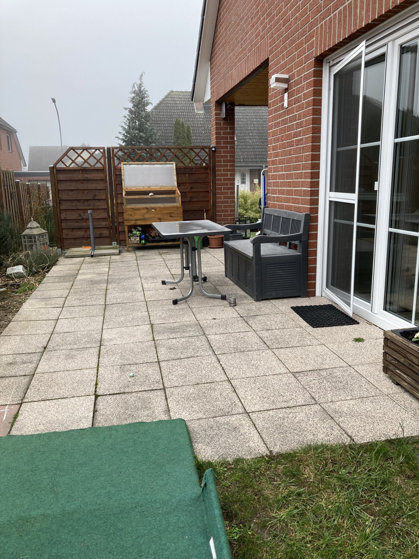

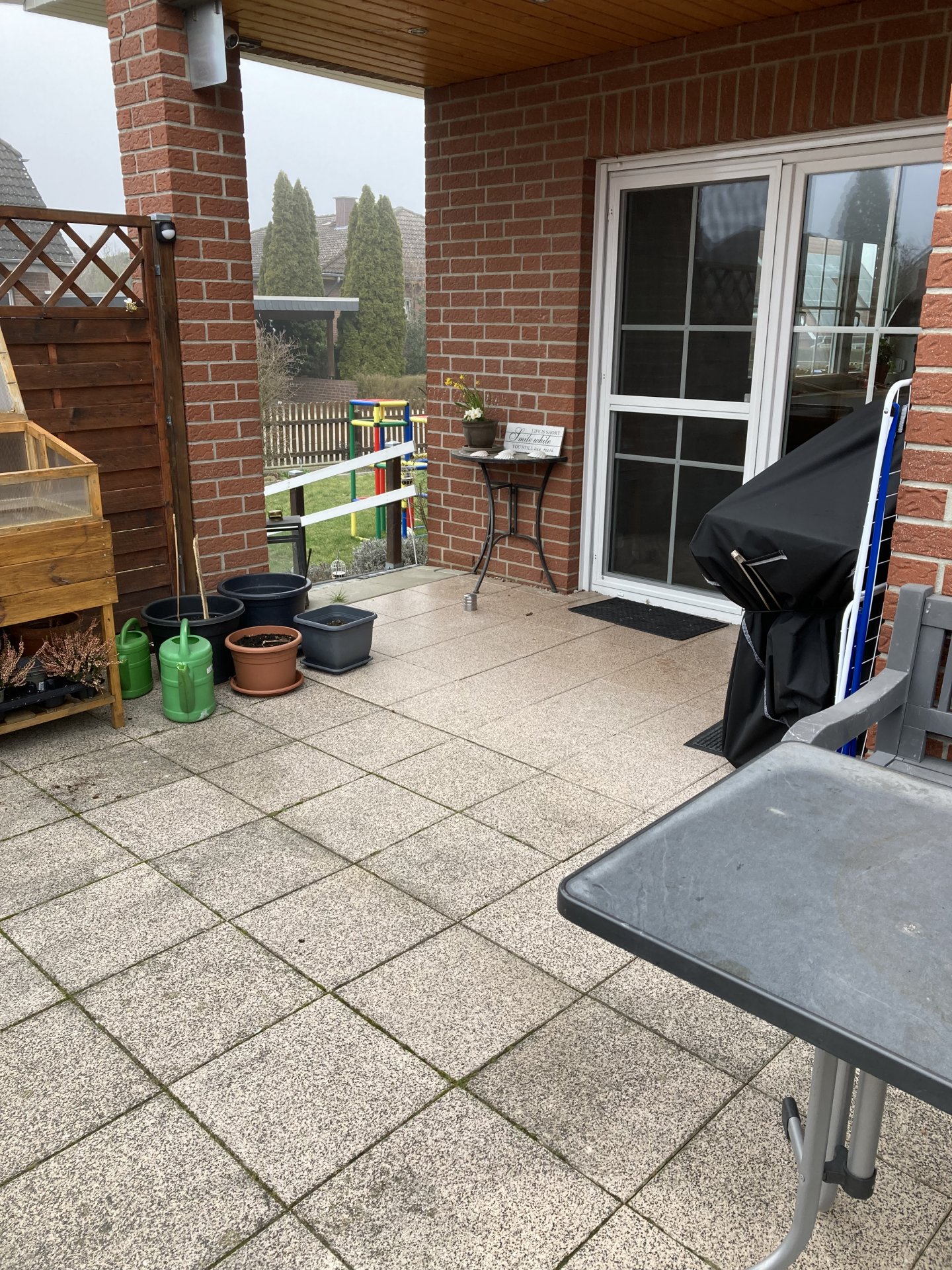

    ich plane unsere Terrasse (Südseite), teil überdacht, neu zu gestalten und neu zu belegen.
    1. Altpaltten entsorgen, Auskoffern, Hauswand mit Noppenbahn entkoppeln
    2. Randsteine.
    3. MG, rabrütteln
    4. Splitt
    5. Feinsteinzeug (FSZ) oder Betonplatten
    Zu 5. : Bei FSZ mit 2 cm Stärke raten mir die Bauking-Experten davon ab direkt in die Pflasterbettung bzw. Splitt zu legen. Hier sollte deren Auffassung nach Drainmörtel als Untergrund und Haftschlemme auf das FSZ und nass in nass verlegen. Klingt sehr anspruchsvoll mit wenig Ausgleichs- bzw. Verbesserungsmöglichkeiten. Stelzlager möchte ich nicht verwenden.
    Die Verlegung von Betonplatten auf Splitt ohne Kleber ist mir soweit klar.
    Fragen:
    - Habt ihr Erfahrung bei der Verlegung von FSZ mit 2 cm in Splitt? Wie seid ihr vorgegangen?
    - Habt ihr stattdessen 3 cm FSZ direkt auf Splitt verlegt oder gleich auf 3-5 cm Betonplatten zurückgegriffen?
    - Hat jemand Erfahrung mit den Keramik-Beton-Verbundplatten? (Also beide Stoffe kombiniert?
    Alternativ sagt ein anderer Bauking-Experte: MG, Splitt und FSZ mit Fliesenkleber auf den Splitt legen wegen um eine Verbindung herzustellen?!? Das klingt für mich abenteuerlich.

    2cm FSZ auf Splitt funktioniert nicht. Da werden nach kurzer Zeit durch einseitige Belastung die Platten zu Kippeln beginnen.
    Keramik-Verbundplatten funktionieren dagegen auf Splitt weil sie ein wesentlich höheres Eigengewicht aufweisen.
