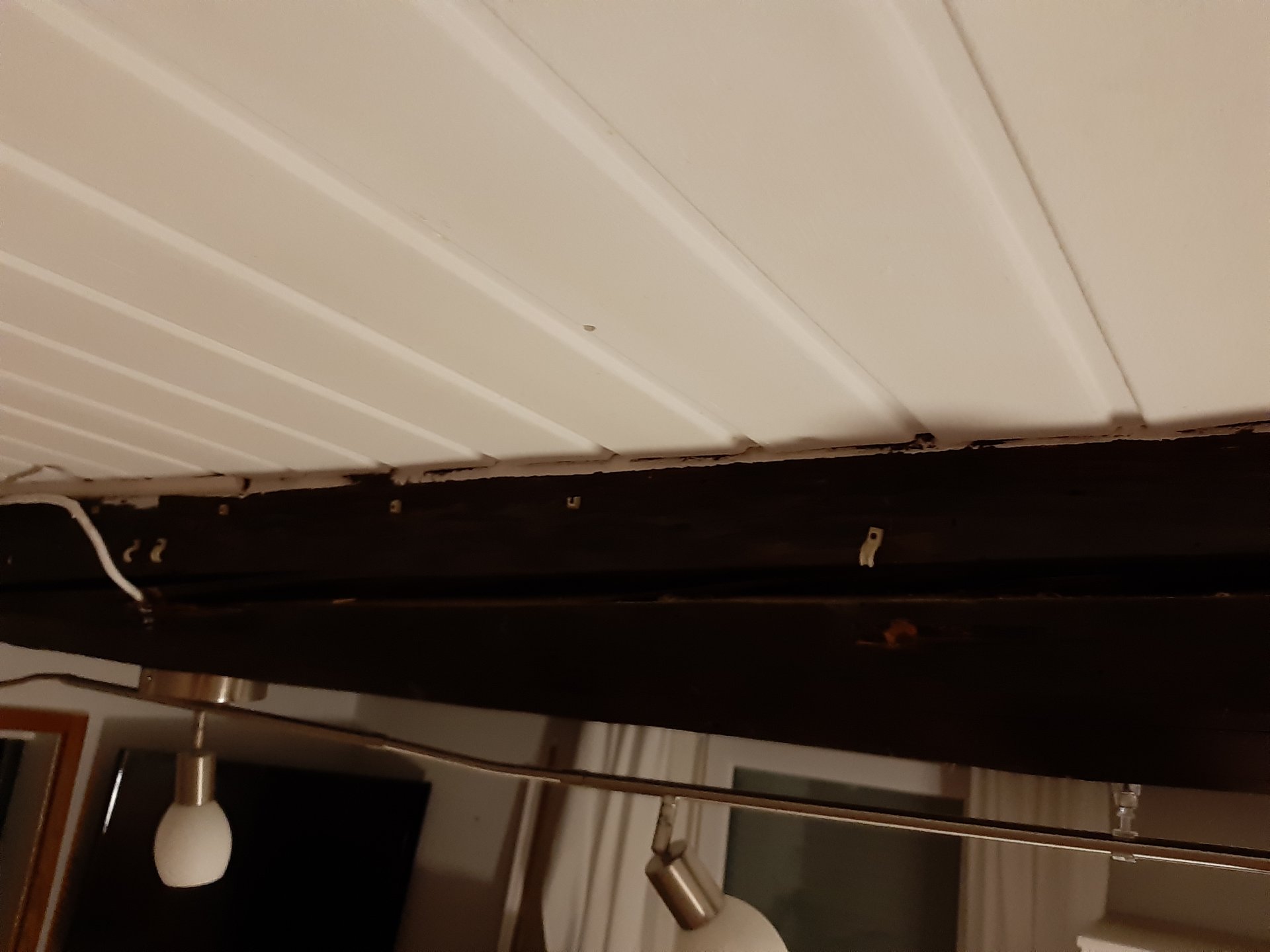

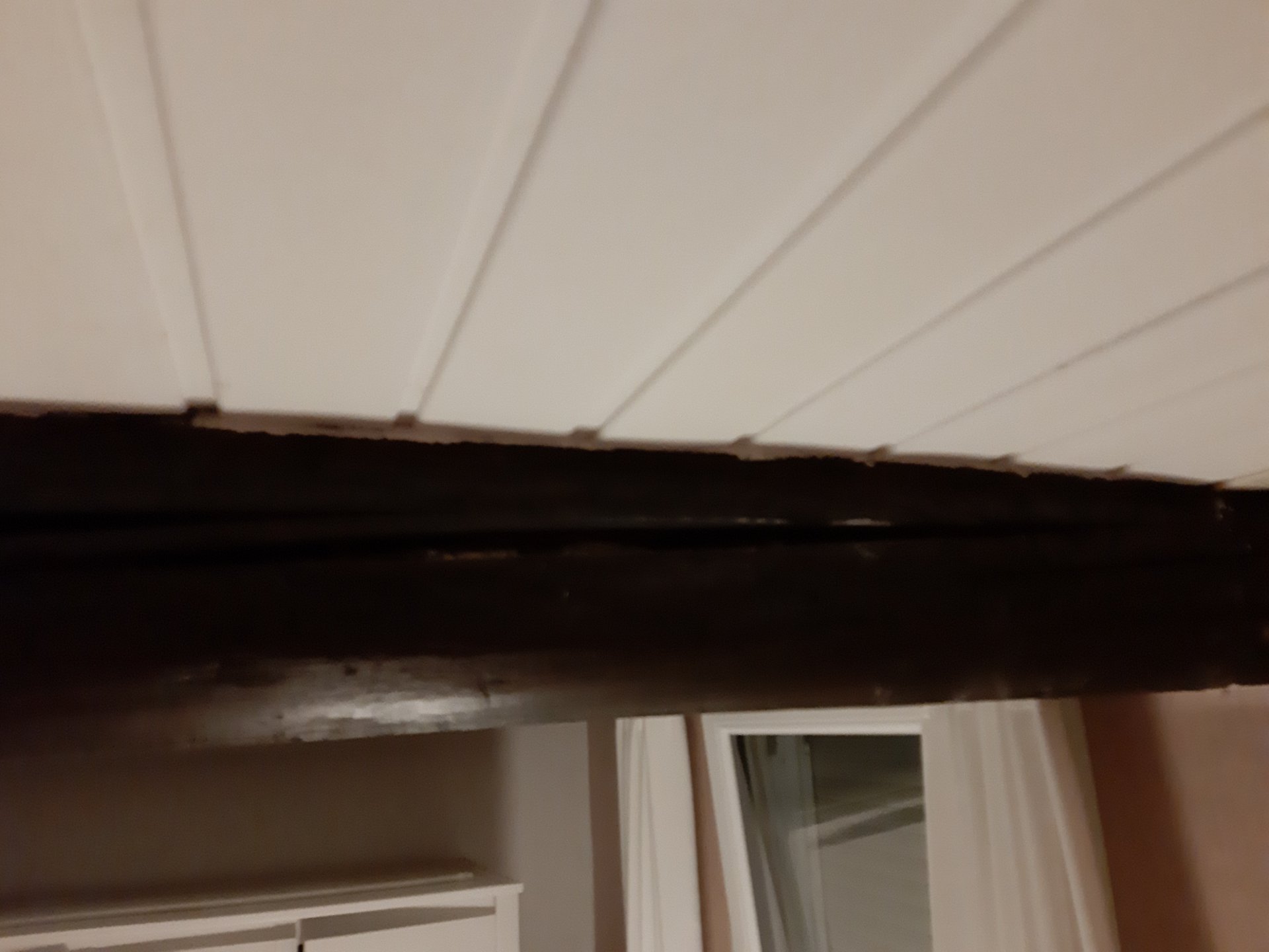

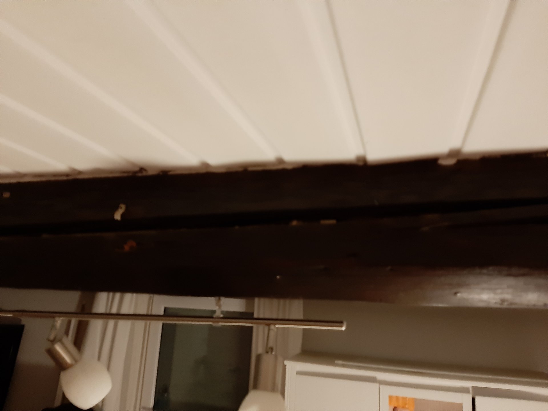

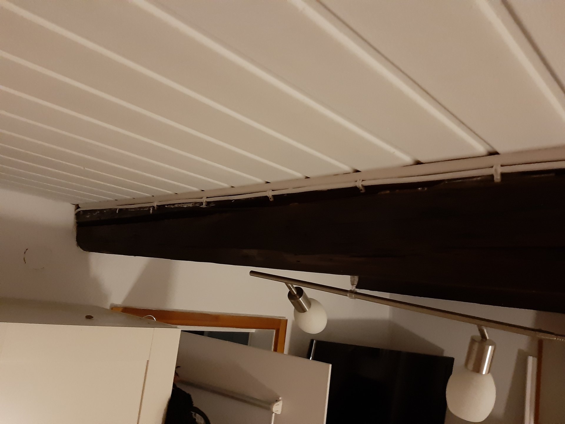

    Hallo Experten,
    ich habe mir heute den Balken, der quer durch mein Zimmer verläuft angeschaut und dabei ist mir mit Entsetzen aufgefallen, dass sich die bisher vorhandenen Risse in den letzten 3 Monaten deutlich vergrößert haben.
    Vorher waren sie so 1cm breit - aktuell klaffen sie 3cm auseinander.
    Bilder habe ich beigefügt.
    Muss ich Angst haben, dass ich unter diesem Balken begraben werde oder ist das noch normal?
    Der Balken hat eine Länge von ca. 4,50m und ich ca. 0.20m x 0,22m stark. Die Risse gehen ca. 7cm tief ins Holz.
    Die Fotos sind am Balken entlang gemacht.
    Was ist zu tun? Stahl statt Holzbalken oder kann man die Risse wieder zusammenschrauben?
    Mein Haus ist aus dem Jahr 1896, evtl. stammt der Balken auch aus dieser Zeit...
    Bitte herzlichst um Info, vielen Dank!

    Wenn der Riss wirklich 3 cm breit wäre, würde ich mir auch Fragen stellen. Einen derartig breiten Riss, wo man eine Hand einlegen könnte, kann ich aber nicht erkennen. Ich denke das ist falsch formuliert.
    Auf einer Skizze könnte man die Situation deutlicher darzustellen.
    Es hat nicht den Anschein, als würde sich der Balken stärker durchbiegen.
    Bei einem Neubau hätte ich vermutlich die Abmessungen des Querschnittes anders gewählt.
    Um was für ein Gebäude handelt es sich überhaupt?

    es ist ein Gebäude aus dem Jahr 1896, evtl. ist der Balken auch aus dieser Zeit.
    Der Balken ist ca. 4.50m lang und 20x22cm stark....die Risse ziehen sich über die gesamte Länge, sind an der breitesten Stelle 2,5cm - habe gerade nachgemessen

    Also wenn die Risse die letzten 130 Jahre immer gleich waren und in den letzten 3 Monaten von 1 auf 3cm gewachsen sind, würde ich sagen, nix wie raus da.
    Sicher, dass sie nicht einfach den Jahreszeiten entsprechend mal etwas größer und kleiner werden?
  5. #5 petra345, 31.07.2019
    5.207
    1.015
    Wenn sich der Balken schon 130 Jahre mit dem Riss plagt, wird er es auch weiterhin tun.
    Wenn er sich langsam oder plötzlich durchbiegen sollte, könnte man erst mal einen Balken unterstellen.
    Auf dem bild deutet nicht darauf hin. Also beobachten und die Füße zunächst stillhalten.

    Ich hatte jetzt schon 2 Fachleute da - ein Zimmermann wollte direkt fast alle Balken im Haus aufdoppeln wegen unzulässiger Risse, mit teuren Multiplexplatten, 6cm stark und machte mir einfach nur Angst und hätte zufällig nächste Woche schon Zeit, alles zu reparieren....(sucht er dringend Aufträge?) - der nächste meinte das sei normal in einem alten Haus, es wäre nichts zu tun....tja, dann - wähle ich die Möglichkeit des Ignorierens :-)

    Unbedenklich sind als grobe Orientierung folgende Bewertung, maßgeblich vorab Biegung bei Ihnen, exaktes Messen und dann entscheiden!
    • Der Einfluss von Schwindrissen ist nach der Hauptbeanspruchung des Bauteils zu differenzieren
    • Die Lage der Risse im Holzquerschnitt in Beziehung zur Lastrichtung ist zu berücksichtigen
    • Die größten Risstiefen sind möglich als Einzelriss oder als Summe der Risstiefen gegenüberliegender Risse
    Beurteilungskriterien für Rissbildungen
    Beanspruchung des Bauteils unbedenkliche Risstiefe unbedenkliche Risslänge
    Biegung < 0,7* Bauteilhöhe
    < 0,6 - 0,8* Bauteilbreite 1/3 der Bauteillänge
    Schub < 0,7* Bauteilhöhe
    < 0,45 - 0,65* Bauteilbreite 1/3 der Bauteillänge
    Knickung < 0,5* Bauteilbreite 1/3 der Bauteillänge

    Da ich leider nicht vom Fach bin, verstehe ich die Formeln nicht wirklich.
    Bei Balkenlänge 4,50m und Dicke 20x22cm wären tatsächlich alle Risse, auch wenn Sie 3cm breit und 1m lange sind, unbedenklich, wenn ich die jeweilige Formel anwende?
    Nur zum Verständnis - zur Sicherheit, dass ich die Formel richtig angewendet habe: wenn mein Balken 22cm hoch ist, darf der Riss x0,7 = 15,4cm breit sein???
    Ist das wirklich korrekt?
    Schub weiß ich leider nicht, was das ist...
    Wenn ich richtig gerechnet hätte, wäre alles ok :-) - bitte um Info, ob mein Ergebnis stimmt?
    Der Zimmermannmeister sagte, alle Risse seien unzulässig lt. Gesetz und alle Balken müssen verstärkt werden, dass die Statik wieder stimmt....

    Ich möchte den Balken sehen der keine Risse hat. Bist du sicher das das ein Zimmermannmeister war?

    Also Längsrisse in (alten) Balken sind durchaus normal und stellen in der Regel kein Problem dar

    Nein, ausser bei Kos und Co :mega_lol:Maßgebend ist die Tiefe und die Länge des Risses/ Risse, die Klaffung geht natürlich einher.
