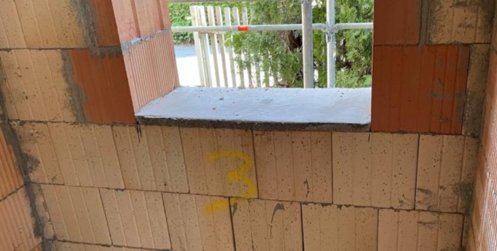

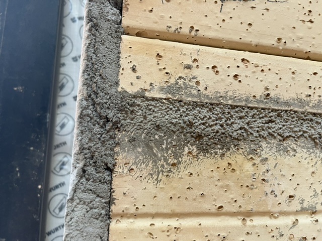

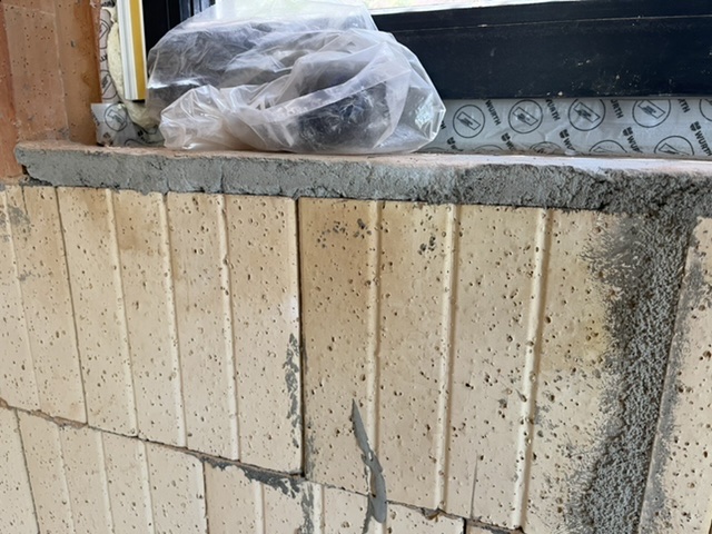

    bitte entschuldigt falls das eher in den Bereich Fenster gehört.
    Wir bauen derzeit ein Einfamilienhaus mit GÜ, Mauerwerk ist 36,5cm Poroton T8-MW nach ENEV.

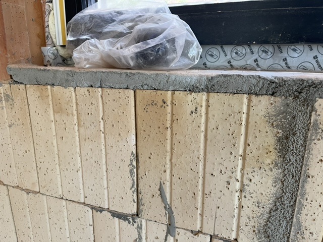

    Zwei Fenster im Erdgeschoss, deren Brüstungshöhe etwas geringer ist (87cm statt sonst 90cm) wurden mit einer 3-3,5cm starken Mörtel(?)fuge abgedeckt. Meiner Meinung nach stellt dies nun eine Wärmebrücke dar.
    Der Bauleiter wiegelt ab und sagt es ist sei ja nichts anderes als die Mörtelschicht unter der ersten Steinreihe. Ich denke es ist doch anders, da diese Fuge ja ohnehin im gedämmten Fußbodenaufbau verschwindet.
    Freue mich über eure Meinung dazu. Danke im Voraus!

    Und wenn es eine Wärmebrücke ist, wie relevant ist diese und welche Auswirkungen hat sie?
    Kann man nicht einfach eine Wedi Platten kleben und alle sind zufrieden?

    Bei der Wärmebrücke sehe ich als einziges Problem die Feuchtigkeit des Bauteils. Wenn die Taupunkttemperatur unterschritten wird kommt es zum Tauwasserausfall. Da ich nicht weiß welcher Mörtel da verwendet wurde kann ich auch dessen physikalische Eigenschaften nicht abschätzen..

    Könnte man mit einem 2D-Wärmebrückenprogramm durchrechnen, wenn man eine Schnittzeichnung hätte mit exakten Maßen und Baustoffkenndaten - dann sieht man ja ob igendwo die Taupunkttemperatur oder das fRsi-Kriterium unterschritten wird.

    Der Bauleiter hat eventuell sogar Recht. Wenn bei hochdämmenden monolithischen Mauerwerk die untere Mörtelfuge bis ganz aussen durch geht, dann ist das auch falsch. Aber ich glaube er hat es anders gemeint…
    Was ich damit sagen will, der redet natürlich Unsinn, hier mal ein kurz ergoogeltes Detail wie das unten eigentlich aussehen sollte…
    Besonders strapaziert
    Ich würde dem Süezialexperten sagen je schneller er das wieder weg macht, desto weniger geht dabei kaputt…

    Wenn ich ganz stumpf in einen U-Wert Rechner einen Zementmörtel mit einem Lambda von 1 eingebe, dann komme ich da auf einen U-Wert von etwa 4 und einer Innentemperatur von 5°C (außen -5, innen 22°C). Dabei kondensiert die Luftfeuchtigkeit natürlich. In Realität wird das sicher etwas besser aussehen, aber für die genannte 2D-Simulation der Wärmebrücke fehlt mir die Software. Außerdem kann ich nicht einschätzen was das für ein Mörtel ist, LM21 wurde an anderen Stellen verbaut, der ist es jedenfalls nicht.
    Der Rahmen hat einen u-Wert von 0,9, das Glas 0,5.

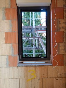

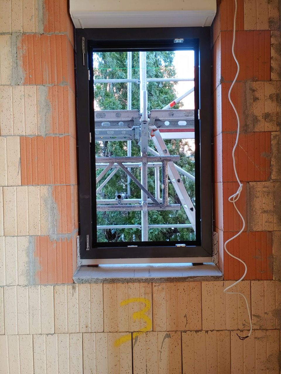

    Edit:// anbei nochmal ein Bild vom montierten Rahmen, ist jetzt zwischenzeitlich noch eingeschäumt und Flügel natürlich eingesetzt.. davon fehlt mir jetzt ein Bild.

    Gemeint ist eine 3 cm Kalkzementmörtelschicht auf einer Fensterbank aus LHz-Mauerwerk. Diese Mörtelschicht stellt eine Wärmebrücke dar, weil sie unter der Fugendämmung des Fenstereinbaus durchgeht und somit die Wärme von innen nach außen leitet und dadurch evtl. für eine Auskühlung der raumseitigen Naturstein-Innenfensterbank sorgt.

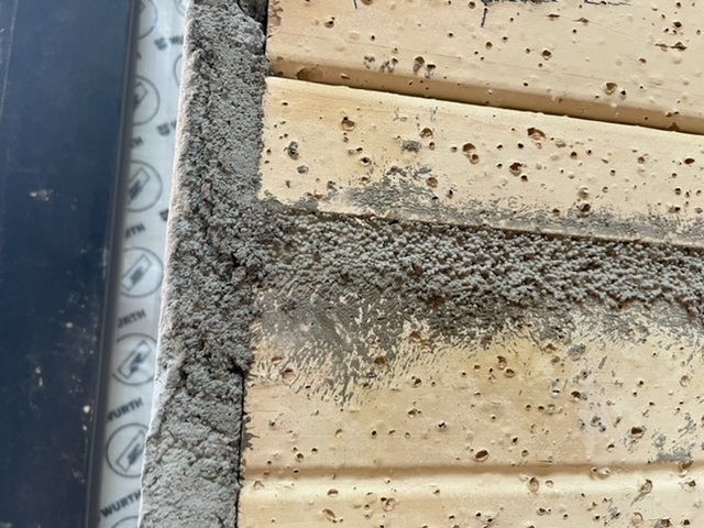

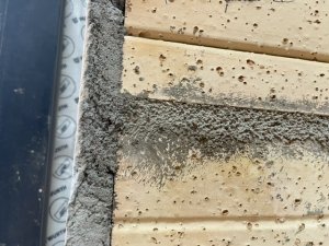

    Der Rohbauer behauptet nun steif und fest dass das LM21 in der Brüstung sei. Ich sage nein, es präsentiert sich nämlich ganz anders als die Fugen (die hoffentlich LM21) sind.
    Wie seht ihr das? Wenn es sich vielleicht mit LM21 darstellen lässt, das aber kein LM21 ist, dann ist der Nachweis auch nichts wert.

    Frag ihn doch, ob er den Leichtzuschlag ausgesiebt hat, oder ob das der berühmte Leichtmörtel ohne Leichtzuschlag ist? Man weiß es einfach nicht…
    Popel mal mit einem Hämmerchen daran herum und kuck ob Du den Leichtzuschlag nicht doch noch findest, falls nicht, dann soll er das mal genau erklären…
