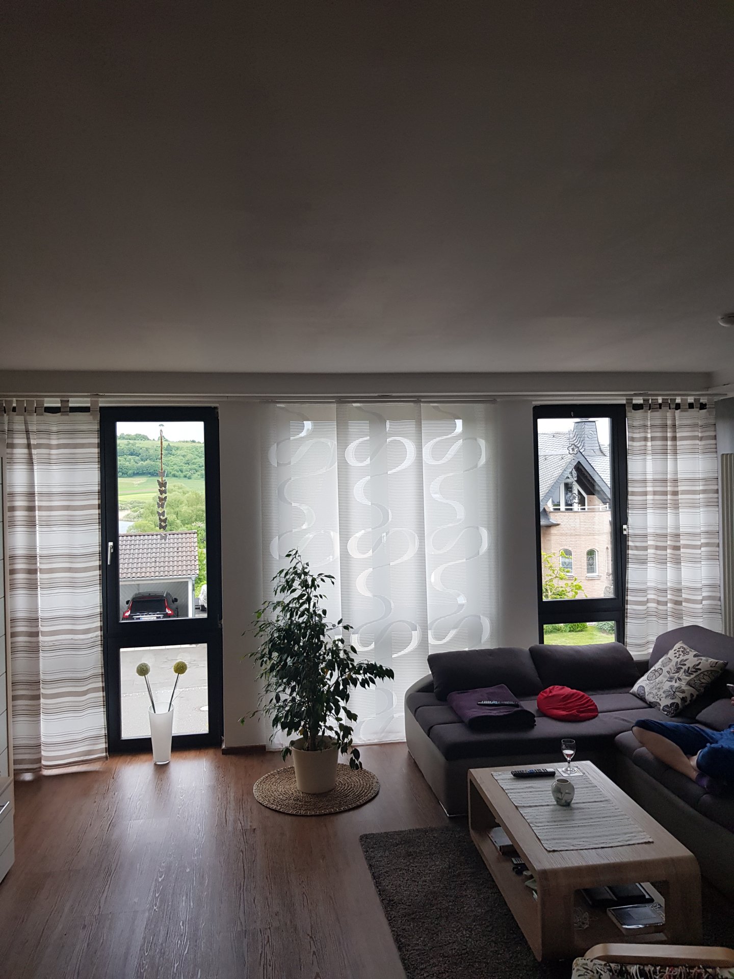

    wir haben vor zwei Jahren ein gebrauchtes Haus gekauft und möchten nun alle Fenster austauschen. Die alten 2fach verglasten Holzfenster haben ihren "Dienst" getan.
    Nun stehen wir vor der Wahl, ob wir 3fach oder 2fach verglaste Fenster einbauen lassen. 3 Leute waren hier, einer sagte "ist egal" und die anderen jeweils 2 bzw 3 fach. Das verwirrt uns doch sehr. So Sachen wie das dass Lüftungsverhalten geändert wird weiß ich schon. Dennoch haben wir hier Angst einen fehler zu machen. Gerade bei der Summe bzw Anzahl der Fenster die wir haben.
    Das Haus wurde mit porotonsteinen errichtet. Besonderheit ist das Wohnzimmer. Dort sind jeweils 3 bodentiefe fenster, die komplette Wand entlang. Quasi schon (fast) eine gläsernde Wand. (Bilder im Anhang).Daher wird man sicherlich einen Unterschied von der Dämmung merken zwischen 3fach bzw 2fach von den neuen Fenstern. Eine extra Aussendämmung ist nicht vorhanden.
    Welche Variante könnt ihr mir für die Zukunft empfehlen bzw. wie gehe ich analytisch vor damit ich auf ein Ergebnis komme? Welche Daten bzw welche Anhaltspunkte gibt es da? Ich habe z.b. gelesen ob Fenster von innen beschlagen. Das tut es bei uns im Winter -allerdings nur im Schlafzimmer. Und da wird morgens dann ordentlich gelüftet.

    Fenster sollten immer eine Art "Sollbruchstelle" bzgl. Kondensation darstellen. Bedeutet, der U-Wert dieser sollte immer schlechter (höher) sein, als der von den AW.
    Andernfalls findet Kondensation an den AW statt, was deren Dämmwirkung reduziert und Schimmelbildung provoziert.
    Mit anderen Worten, bei schlecht bzw. mäßig gedämmten AW machen sehr gut gedämmte Fensterflächen keinen Sinn.
    Die Preisunterschiede zwischen 2fach und 3fach sind heute nicht mehr so eklatant hoch. Die Gewichtszunahme der Fensterflügel ist jedoch deutlich, was bei den Rahmenbefestigungen durchaus eine Rolle spielen kann.
