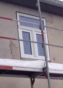

Diskutiere 3fach-Verglasung und Sprossen im Fenster/Türen Forum im Bereich Neubau; [ATTACH] Das ist wohl vielleicht doch kein Sprossenfenster. Nennt man das dann T-Kreuz Fenster? LG - Gisela
    LG - Gisela
  2. #22 Baufuchs, 01.04.2013
    Baufuchs
    Baufuchs Gast
    2-flügelig mit Oberlicht.
    Ansonsten:
    Grausam!

    Danke, für die richtige Bezeichnung.
    Als Einzelansicht in der Tat grausam, im Gesamten siehts dann wieder gut aus. Das Haus hatte schon immer solche Fenster. Allerdings fehlt noch so einiges (Dämmung, Putz, Anstrich, Fenstersimse, Fensterläden). Und im Gesamtbild passt das dann auch wieder. Die Meinung hatten zumindest auch schon mehrere Architekten vertreten, ein paar davon sogar aus diesem Forum.

    Aber solche Lichteintrittverhinderungsfenster mit überbreiten Profilen hatte das Haus bestimmt nicht schon immer...

    die formataufteilung ist wirklich nicht gelungen, der obere teil ist zu hoch, die glasscheiben unten wirken zu klein. auf kunststoffzierleisten kann man bei solchen fenstern getrost verzichten. der nachteil bei kunststofffenstern ist der verlust an licht durch breite profile - hier deutlich zu sehen.

    Wir hatten die Fenster erst ohne Zierleisten begutachtet, da wirkte die Rahmenbreite deutlich nachteiliger. Die Glasfläche ist im Vergleich zu den alten Fenstern etwas größer, die Fenster insgesamt allerdings auch. Die Formataufteilung war ein Kompromiss auch hinsichtlich der Innenräume. Die Fenster bekommen noch Fensterläden dran. Das ganze mit Holzrahmen wäre sicherlich optisch harmonischer geworden, ist bei 21 Fenstern aber auch ein gewaltiger Mehrpreis (bewegt sich im 5stelligen Bereich).

    Meine Güte ist es schwer einen Faden zu lesen, der primär von Einzelnen dafür genutzt wird,
    ihre Profilneurose auszuleben und anderen ihren Geschmack aufzudrücken.
    @TE Ja, auch ich bekenne mich zu Sprossenfenster, die dennoch zu nem U(w)-Wert von 0,9 kamen, was letztlich
    einen "kleinen" Aufschlag kostete. Es passt jedoch zum Stil des Hauses und so entschieden wir uns letztenendes dafür.
    Im Prinzip hätten wir am liebsten auch mit einem feststehenden Oberlicht und fest stehendem Kämpfer diese
    Fenster in Holz ausführen lassen. Da der Bebauungsplan aber gewisse Grenzen aufweist, das Portemonnaie
    auch nur begrenzt ist, ist auch hier wieder ein Kompromiss daraus geworden, den man realisieren konnte.
    Es sind somit 3-Scheiben Fenster mit - wiegesagt einem durchschnittlichen Uw von 0,9 mit einem "T" als
    aufgesetzte sog. "Wiener Sprosse" geworden.
    Die beiden Zwischenräume haben beide so ein Teil dazwischen eingebaut. Dieses wiederum ist mit kleinen
    Abstandshaltern (so Tropfenförmig) vom Glas getrennt. Es ist also bei Nahansicht noch erkennbar, dass es sich
    eigentlich um ein großes Fenster handelt, dass nur unterteilt wurde. Bei der "richtigen" "Wiener Sprosse"
    kann man ja optisch fast nicht unterscheiden ob es sich um getrennte Scheibensegmente handelt oder um
    eine Unterteilung nur der Optik wegen...
    Bedenken des Unternehmers gegen diese Ausführung gab es nicht, wir wollten jedoch die aussenliegende
    Sprosse "breit" genug haben, dass sie aus einem gewissen Blickwinkel nicht gleiche diese innenliegende
    Dinger erblicken lässt.

    Hallo stna1985,
    Sprossen im Glas ja, auf dem Glas nein.
    Auf dem Glas geklebt kann zu Spannungsrissen führen, da verschiedene Materialien.
    Im Glas nur in einem SZR (ob das was aussieht ?) weil die Sprossen evtl. Versatz haben und dann sollten die umgebenden Scheiben aus ESG sein.
    Sprossen werfen übrigens deine 3-fach Fenster unter Umständen wieder auf den Wert von 2-fach verglaste.
