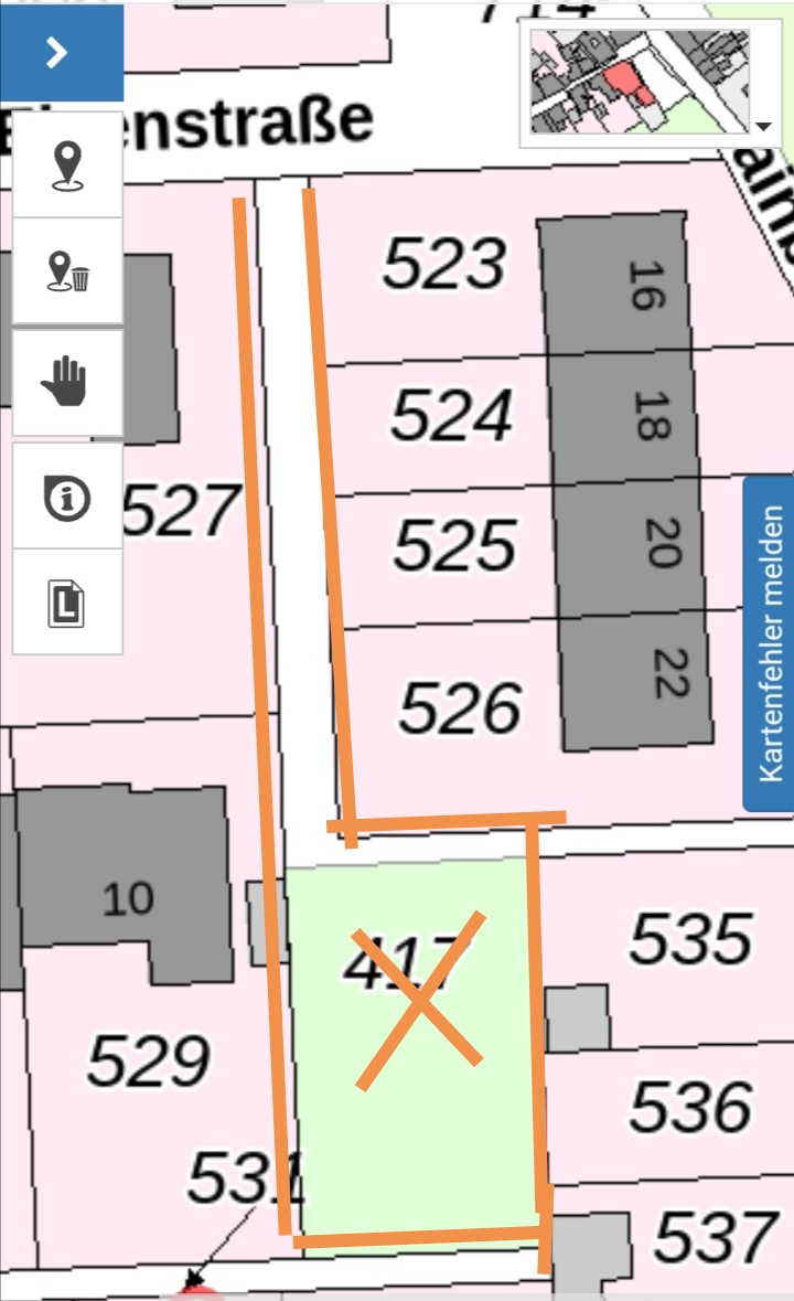

    Hallo Zusammen,
    Wir stehen kurz davor ein spezielles Grundstück mit einer nur 3m bereiten Baustraße zu kaufen. Was meint Ihr, kommen hier alle nötigen Fahrzeuge für den Bau rein? Wäre möglich ohne Kran zu bauen?

    Baufahrzeuge können problemlos reinfahren wenn keine Bäume/Äster oder überstehenden Dachrinnen die Zufahrt noch weiter verengen.
    Mit Baukran wird es eher problematisch.
    Ohne Baukran ist es möglich zu Bauen.
    Betonwerk, Autokranfirma und Dachdecker/Zimmermann zu einer Besichtigung bestellen.

    Kritischer wird eher die Einmündung wenn die Lkw zu lang sind.

    Naja wenn die Straße schon 3 Meter sind dann hast du an der Einmündung vermutlich 5-6 Meter
    schön ist was anderes aber wird schon irgendwie gehen

    Wie bereit soll die Straße sein, um an der Einmündung mit Baufahrzeug problemlos in den Weg rein zu fahren. Auf dem Grundstück soll ein 1,5 Einfamilienhaus mit einer max Höhe von 7,5m erbaut werden.

    Naja normalerweise wenn man von einem 18,75 langen lkw ausgeht dann geht man von 12,5 Meter Radius !! Aus . So sind auch die mindest Maße von Kreisverkehren usw.
    auf einer Baustelle hat man das sicher nicht immer und viele Fahrzeuge Betonmischer usw haben ja auch allradlenkung. Und da wird auch nicht immer maximal Länge kommen.
    wenn du es wirklich wissen willst solltest du wie schon geschrieben die Unternehmen direkt fragen welche Fahrzeuge sie haben und wie sie damit rum kommen. Bäume, Schilder, Pfosten Lampen, Zäune usw ist sicher viel mehr Hindernis als die hausecke selbst.
    Steht dort denn eine Mauer oder Grenzständige Gebäude oder könnte man zb einen Zaun der dort steht auch zur Not demontieren ?
    Evtl müssen ein paar Gewerke mit kleineren Fahrzeugen und dafür öfter fahren dann gibt es eben zusatzkosten. Man kann auch in einer 2,5 Meter breiten Einfahrt mit 3,5 Tonner mini lkw arbeiten das kostet dann natürlich mehr als wie wenn man mit dem großen Zug direkt anrücken kann
