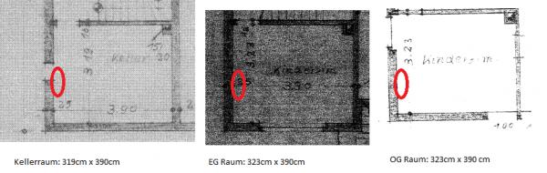

    Guten Abend,
    ich habe eine Frage bzgl. Bohrungen durch eine Decke. Ich möchte alle Leitungen in unserem zukünftigen Haus erneuern. Hierfür ist es notwenig vom Technikraum im Keller Leitungen (Strom und Netzwerk) in die darüber liegenden Etagen zu bekommen.
    Von Keller ins EG müssen insgesamt 2mal 5x2,5qmm, 27mal 3x2,5qmm und 24mal Cat7 Kabel. Ich habe ausgerechnet, dass drei Bohrungen mit jeweils 5 oder 6 cm Durchmesser reichen müssten.
    Von EG nach OG benötige ich dann noch 2 Bohrungen in der Größe (1mal 5x2,5qmm, 12mal 3x2,5qmm und 8mal Cat7).
    Von OG ins DG ist es dann noch eine Bohrung.
    Technikraum im Keller ist 390x320 cm. In der Mitte der Decke, direkt an der 320cm Außenwand sollen die Bohrungen. Die 3 Bohrungen können auf einer Breite von 40 cm gemacht werden. Also könnte ein Abstand von ca. 12 cm zwischen jede Bohrung. Die Räume dadrüber sind identisch. (Hierfür habe ich auch ein Bild angehangen).
    Nun meine Frage, bevor ich jetzt großartig plane: Ist es generell Möglich dort diese Bohrungen zu machen oder leidet die Statik darunter und das ist gar nicht möglich? Einen Statiker werde ich vorher auch nochmal fragen. Ich möchte es halt für mich nur erst einmal wissen.
    In der Baubeschreibung steht: Die Decken über dem Keller und dem Erdgeschoss, werden in Beton, unter Verwendung von Baustahlgewebe gegossen. Als Decke über dem OG wird ein Balkenlager verlegt, welches nach unten mit Heraklithplatten, und nach oben zum Dachboden hin mit gehobelten Brettern verkleidet wird.

    In der Regel sollte das möglich sein ! Aber ohne weitere Angaben zur Statik kann man nicht genau sagen, wo, mit welchem Abstand usw.
