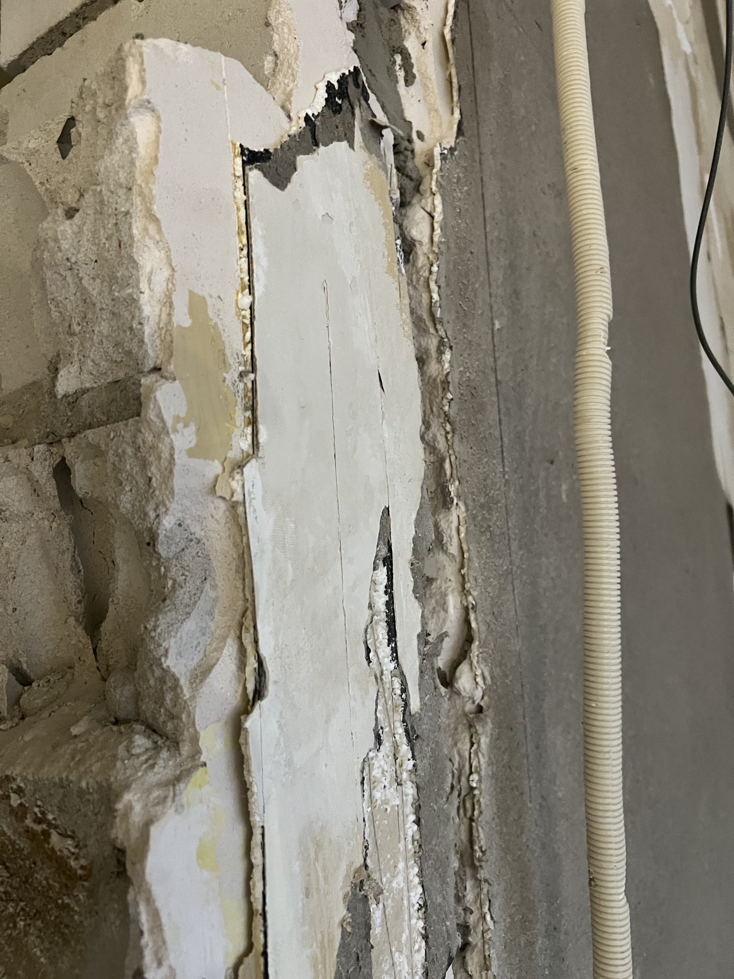

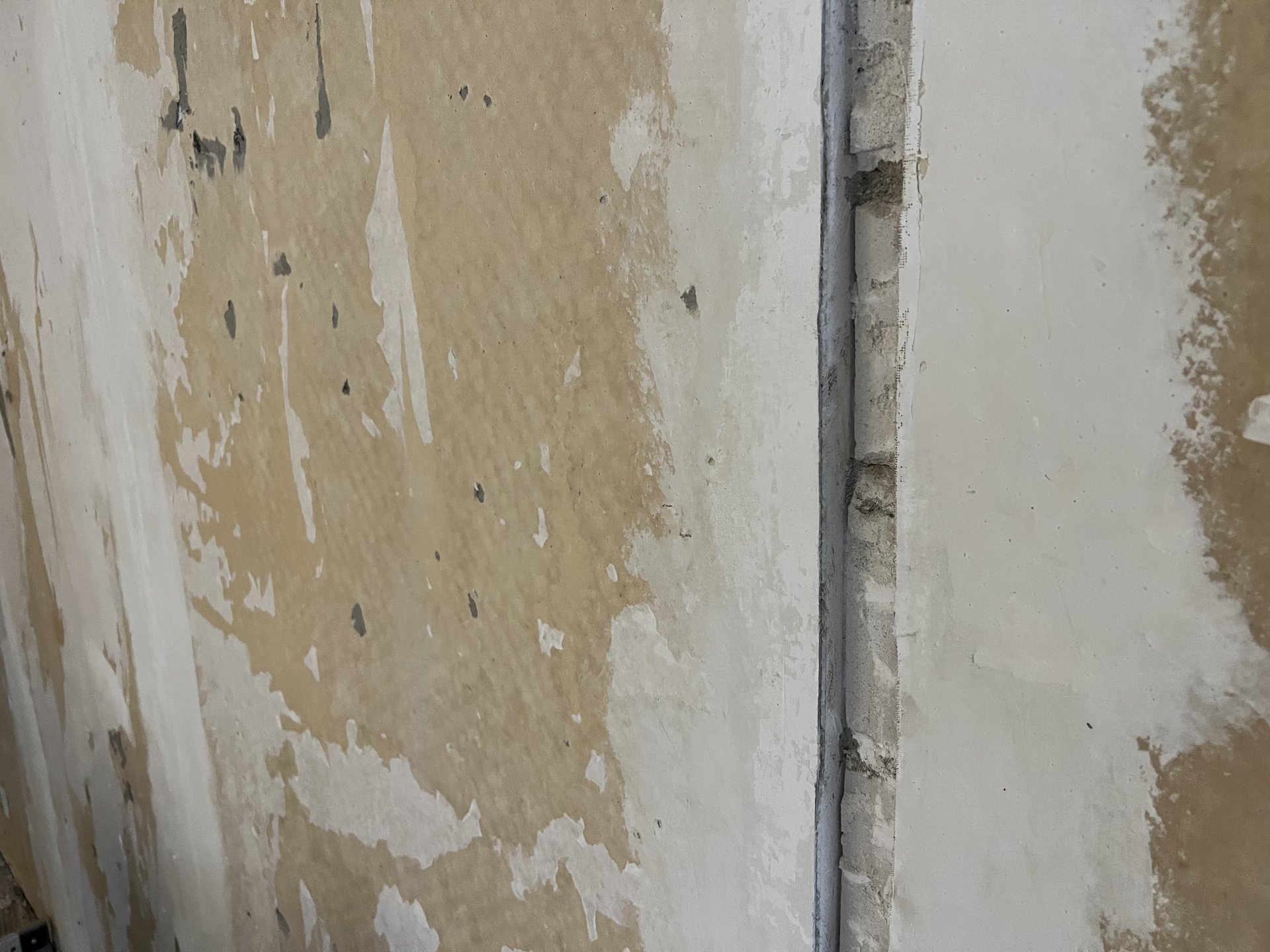

    ich kernsaniere zur Zeit eine Wohnung aus dem Jahre 1977. Ich habe fast alles abgerissen. Bei einigen Wänden habe ich aber eine Frage, da ich unterschiedliche Aussagen von meinen Beratern, Handwerkern und Verputzern bekommen habe.
    An den Innenwänden die zum Nachbarn angrenzen waren ganz normale Raufaser Tapeten. Unter den Tapeten ca. 4-5mm Styropor Schicht, vermutlich als Schall oder Wärmedämmung. Als mir das beim Tapete entfernen aufgefallen ist, habe ich den potentiellen Verputzer gefragt ob der Styropor auch ab soll. Aussage war, das dieser dran bleiben kann. Die würden mit Glasfaser arbeiten und das verputzen/spachteln und ich könnte den Styropor behalten (ist ja geschenkt).
    Nun hatte ich noch andere Handwerker, u.a. meinen Onkel da, der sich auch etwas mit Bau auskennt. Er hat mir den Vogel gezeigt und meinte das der Styropor aufjedenfall ab muss und man dies früher nur bei Tapeten so gemacht hat. Da ich jedoch alles glatt verputzt/verspachtelt haben will, ohne Tapeten, soll ich es abmachen und danach sauber verputzen und spachteln. U.a. weil durch die weiche Styropor Schicht schnell Schäden im Putz entstehen, wenn man mit dem Finger etwas kräftiger drauf drückt oder jemand dagegen kommt.
    Ich halte seine Aussagen auch für plausibel. Trotzdem bin ich nun verunsichert. Was ist eure Meinung hierzu? Styropor Schicht ab oder dran lassen?
    Im Anhang noch Fotos wie diese Styropor Schicht aussieht.

    Weg damit und zwar alles.
