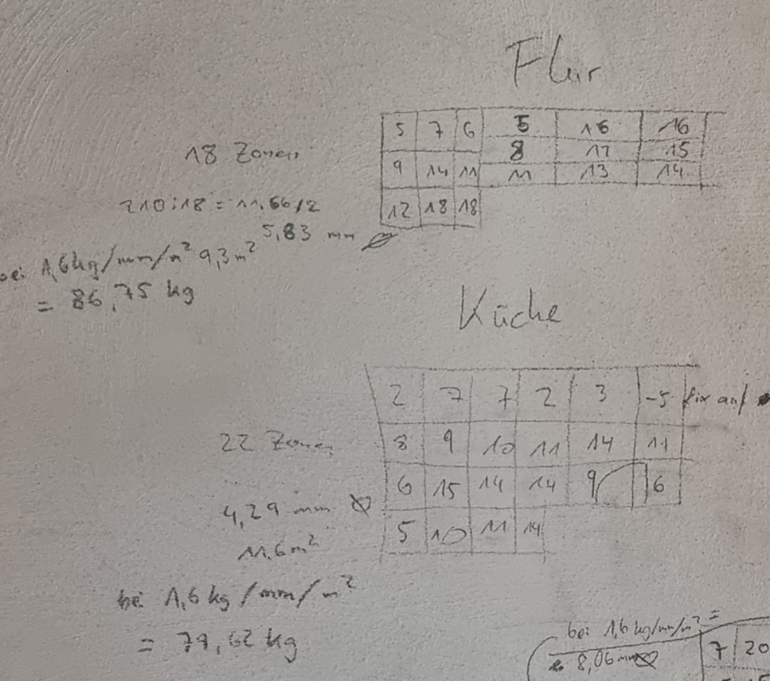

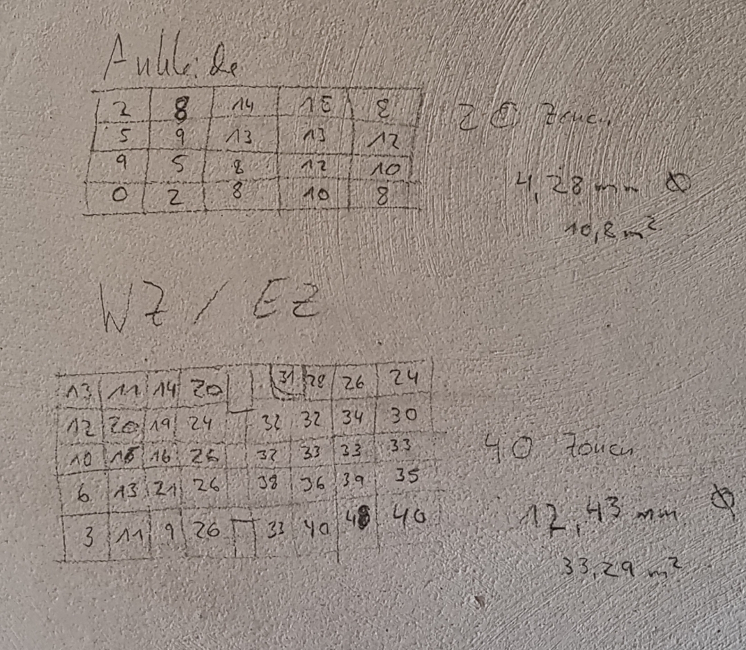

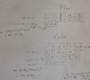

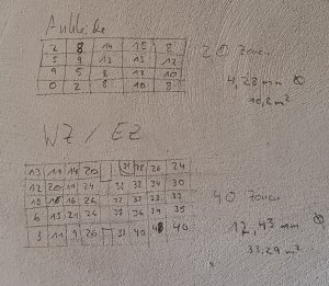

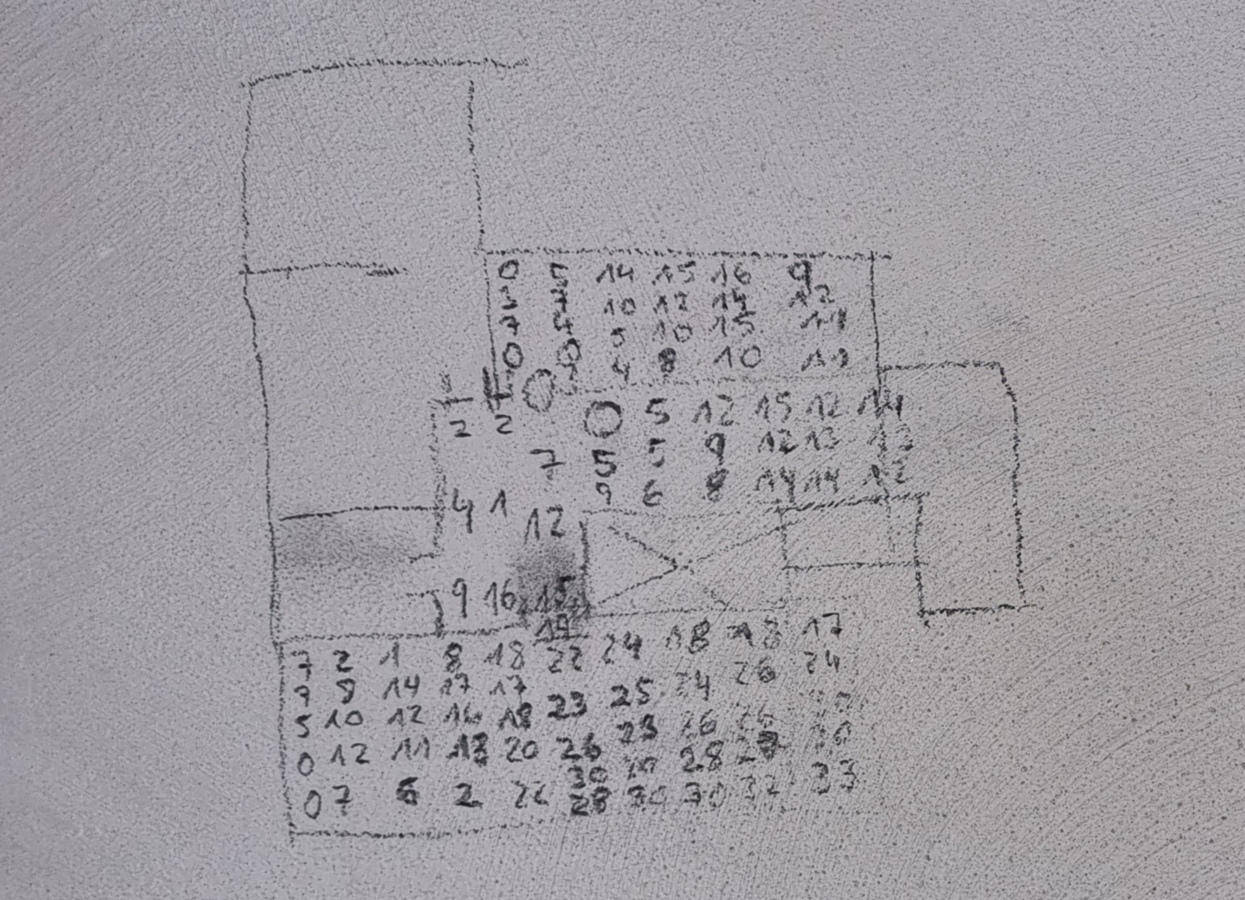

    Ich bin noch immer am Sanieren unseres Altbau's und stehe vor folgendem Problem:
    Im Esszimmer habe ich 4 cm höhe auszugleichen. In den anderen Räume sind es teilweise nur 4 - 12 mm, somit keine große Herausforderung.
    Ich habe schon viele Sachen durchgebrannt, wie eine zementgebundene EPS-Schüttung, da nicht zu viel Gewicht auf den Boden soll.
    Bin nun auf Trittschalldämmplatten gestoßen, diese gibt es auch 30mm dick.
    Könnte man dort auch anstatt estrich auf Trennlage, welche ja gute 30 mm braucht, also auch gut Gewicht auf einem m² hat, einfach 10 mm Ausgleichsmasse auf die Dämmplatten mit Trennschicht bringen? Jemand Erfahrung mit sowas oder eine bessere Lösung?
    Trockenschüttung und OSB kommen nicht in Frage. ;)
    Bin für Vorschläge offen. Skizze von den Höhen im Anhang.
    Vielen Dank für jede Antwort!

    Nö, 10mm Ausgleichmasse auf 30mm kanutschweicher Dämmung kann nur schief gehen.

    Drehen wir den Spieß mal rum, warum was drauf klatschen und nicht runter schleifen? Also wenns dir speziell ums Gewicht geht... entsprechendes Equipment kaufen oder beim Verleih deiner Wahl ausleihen, halbwegs eben schleifen und dann über die ganze Fläche die restlichen Unebenheiten mit ner dünnen Schicht Ausgleichsmasse, Selbstnivellierend, ggf dann hier und da nochmal nachschleifen.
    Ich habs jetzt zwar nur in einem vergleichsweise kleinen Raum gemacht: Fliesen raus, mit Betonschleifer (im Baumarkt gekauft und danach wieder verkauft, hat etwas gedauert bis der Weg war aber kam um Welten günstiger als Ausleihen), den Boden eingeebnet, Randdämmstreifen hingemacht, 2 Sack Ausgleichsmasse, hinterher an ein paar Stellen mit dem Exzenterschleifer und entsprechenden Schleifscheiben nachgearbeitet und alles war in Waage.
    Klar, kostet Kraft und Zeit, aber wenn das Gewicht der wichtigste Punkt ist...

    Hallo und danke für die Antwort. Ich bin die letzten Tage nicht online gewesen bin aber mittlerweile wirklich auf dem gleichen Trichter wie deine antwort. Da wo ich die Nullpunkt habe, schleife ich einfach weg und würde gerne ausgleichsmasse Schütten.
    Nun habe ich keine Randdämmstreifen. Da kam ich auf die Idee Entkopplungsmatten zu nutzen. Wenn ich aber nur teilweise 1-2 mm von der ausgleichsmasse drüber habe wird das etwas mau für die Stabilität, oder? Daher war der Plan einfach 5mm überall wo ich weniger hätte und somit auszugleichen.
    Also lieber mit Entkopplungsmatten oder randdämmstreifen einschneiden und dann auf verbund?
    @simon84 Handelt sich um eine Betondecke wo estrich drauf ist. Dieser ist auch teils gerissen.
    Jemand einen Tipp? :)

    ist der estrich schon rausgerissen, also ist die tatsächliche ebenheit der betondecke bekannt ? Oder sind diese messpunkte vom alten estrich aus gemessen?
    Falls nicht schon geschehen, erstmal den alten estrich komplett rausklopfen und dann weiterschauen.
    Bis zu einem gewissen maß kann man die Betondecke auch bearbeiten, aber das müsste man genau anschauen wegen Bewehrungslagen etc.
    Aber ich sag mal so, einen cm kann man da an ein paar stellen bestimmt wegschleifen, das bringt auch schon ordentlich was.

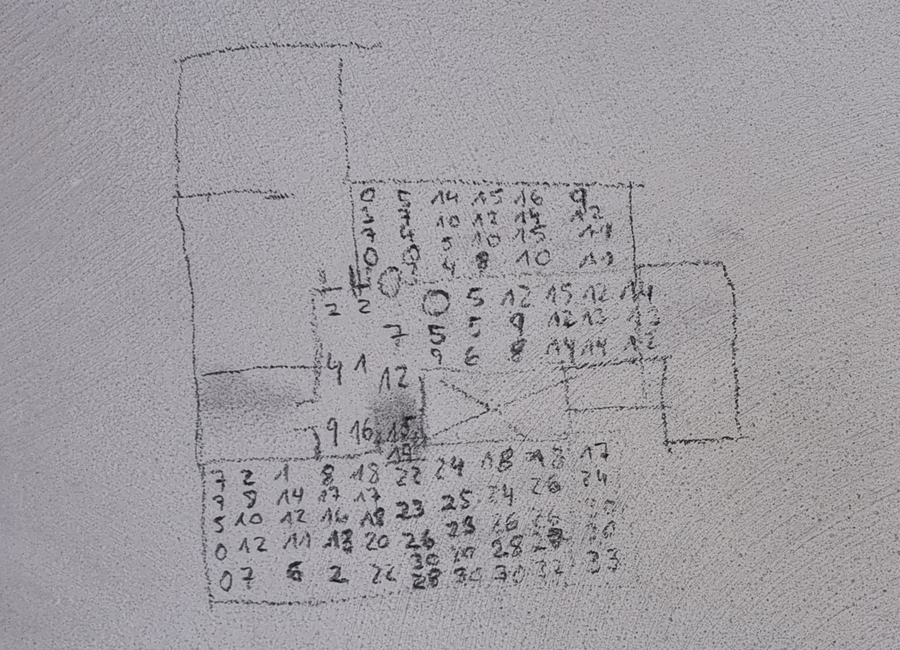

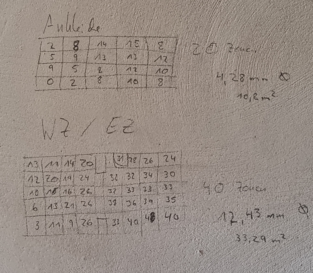

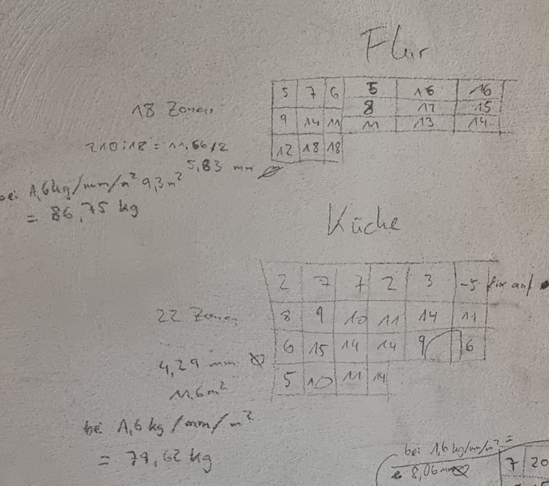

    Also.. der Estrich im Wohn und Esszimmer ist draußen. Da drunter ist aber nochmals eine Art Estrich, diese ist aber direkt mit Schüttung verbunden, eine Art Kohleschüttung.
    Das Niveau ist nun aber annähernd gleich mit den restlichen Räumen, ich füge nun auch noch ein mal ein Bild bei mit den genauen Höhen.
    Ich wollte nun schon gerne den alten Estrich oder was auch immer belassen. Aufgrund von Zeit wie auch Kosten..

    Das ist aber doch Quatsch
    Es geht um jeden Zentimeter und dann kannst du dir alle möglichen vorher durchgedachten sonderlösungen vermutlich sparen, ggf. die Decke leicht ebnen und einfach einen gescheiten estrich machen….
    Du kannst ja diese Schüttung oder was auch immer es ist einfach mal auf einer kleinen probefläche auf einen qm weg machen und schauen was da wirklich drunter ist und wie es dann mit den Höhen aussieht.
    wenn du die ganze Etage auf 0 kriegst ist es natürlich super, aber wenns bei einem Raum nicht geht dann ist das ja auch kein Beinbruch
