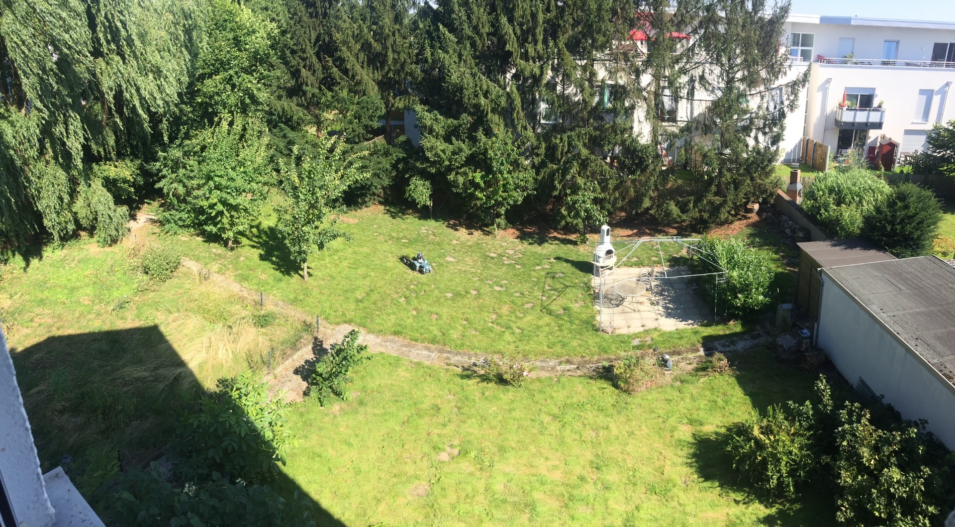

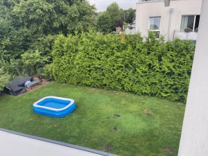

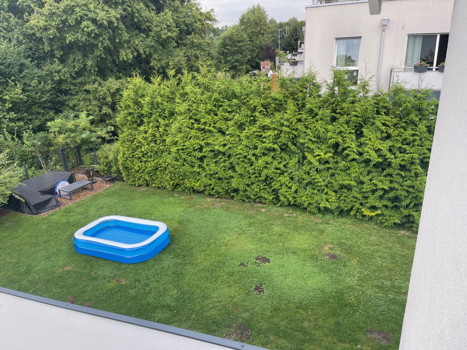

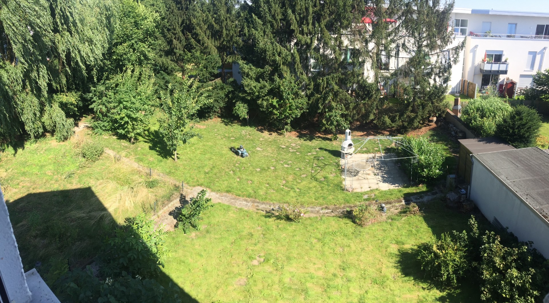

    ich habe mal eine Frage zum Nachbarrechtsgesetz in NRW. Im Jahr 2017 habe ich mein Einfamilienhaus gebaut. An den Grundstücksgrenzen waren ca. 15 Meter hohe Tannen und Nadelbäume. Benachbart findet sich ein großes 3-geschossiges Mehrfamilienhaus. Zu Baubeginn haben mich die Erdgeschossmieter gefragt, ob ich die Bäume nicht entfernen möchte, da sie stark Nadeln und die Mieter immer die Nadeln in der Wohnung haben, wenn sie mal die Terrassentür öffnen. Außerdem haben sie kein Sonnenlicht im Garten.
    Ich habe daraufhin (weil ich auch keine Lust auf die Nadeln hat, zugegeben) die Bäume alle fällen lassen. (Kostenpunkt 15.000€). Danach hatte ich keine Abgrenzung zum Nachbargrundgrundstück. Ich habe also den Eigentümer angeschrieben und um ein Gespräch gebeten um die Einfriedung zu besprechen (und sich kennenzulernen). Trotz doppelte Nachfrage habe ich keine Antwort bekommen. Ich habe dann Anfang 2018 eine Hecke aus Thujas zur Abgrenzung / Einfriedung an die Grundstücksgrenze gepflanzt. Selbstverständlich auch auf meine Kosten. Laut Internetrecherche, hätte ich den Nachbarn auch um 50% der Kosten auffordern können. Das habe ich aber nicht getan.
    Die Nachbarn (Mieter) waren happy. Heute 6,5 Jahre später ist die Hecke ca. 4 Meter hoch und ich bekomme ein Schreiben der Hausverwaltung. Man bittet mich um eine Gespräch bzgl. der Hecke.
    Meine Frage ist nun - kann die Hausverwaltung von mir verlangen, dass ich die Hecke auf 2m runterschneide? Das Problem ist, dass sowohl der Nachbar, als auch ich ein abschüssiges Grundstück haben. Wenn die Hecke also so tief runtergeschnitten wird, schauen wir uns wieder gegenseitig in die Gärten. Es sind 4 Stück, die an mein Grundstück grenzen. Das kann doch keiner wollen. Außerdem habe ich nun endlich Blickschutz von den Balkonen.
    Ich möchte aber auch nicht jedes Jahr aufs neue nachschneiden, wenn man sich auf vielleicht 3 Meter o.ä. einigen sollte.
    Die Frage ist nun - hat man nach solange Zeit der Duldung nicht einen Bestandsschutz? Oder bin ich wirklich verpflichtet, die tollen gepflegten Hecken so weit runterzuschneiden?
    Wie gesagt, die Mieter sind eingezogen und hatten 15 Meter hohe, ungepflegte Bäume vor dem Garten, die alles versaut haben. Siehe Bilder im Anhang.
    Vielen Dank im Voraus.
