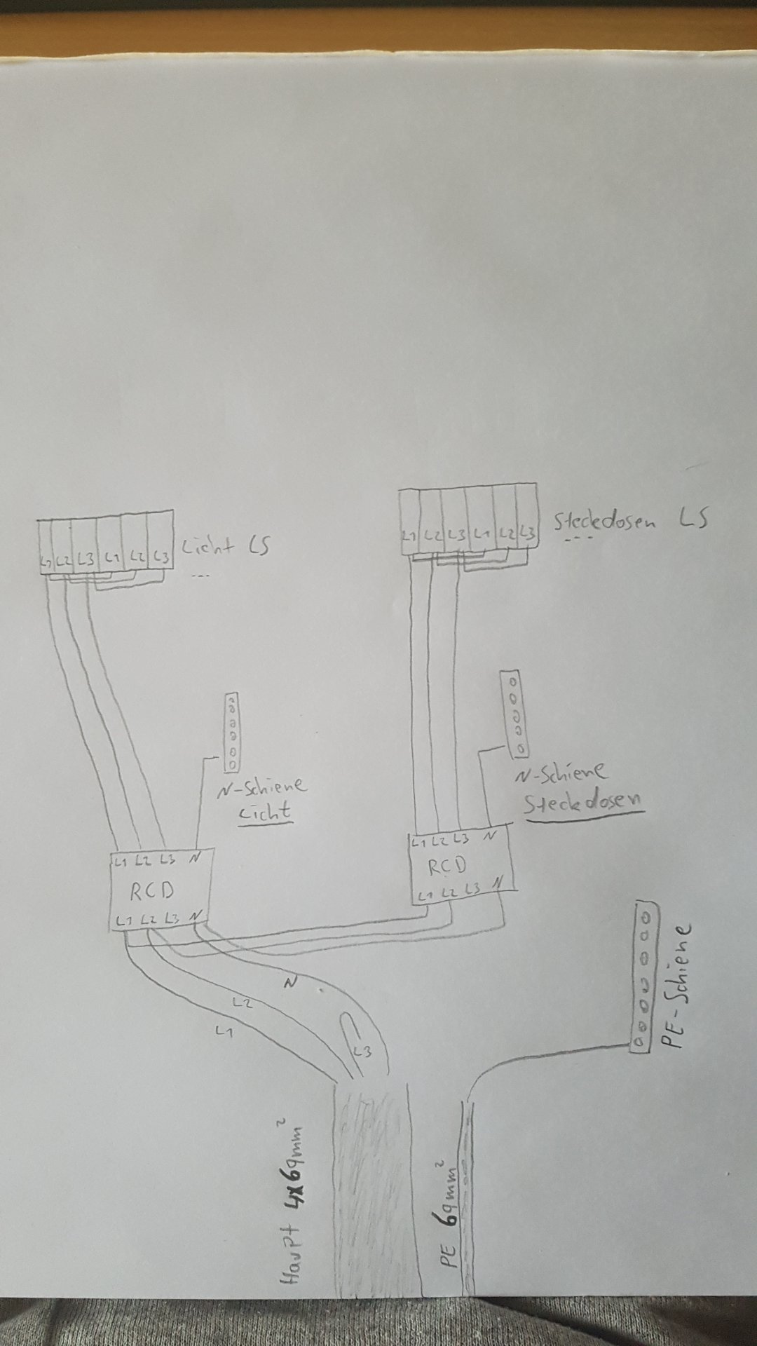

    Hallo liebe Community,
    Ich bin dabei meinen Unterverteiler neu zu planen und ich komme zu meinem Problem.
    Meine Hauptleitung ist 4x6qmm² mit L1 L2 L3 und N
    Allerdings ist L3 tot gelegt und kann nur L1 und L2 nutzen. Zudem wurde separat eine 6mm² PE Leitung hochgezogen.
    Wie kann ich das jetzt mit dem FI gestalten ?
    Normal bekommt Steckdosen einen FI und Licht einen FI.
    desweiteren muss ich dann den Herd anschließen der 3 Phasen braucht (nur 2 Phasen vorhanden deswegen muss ich dann brücken)
    Wer es wissen möchte, ich wohne in einem Plattenbau und die haben im Kellergeschoss zum Teil die Elektrik Saniert. Fertiggestellt.

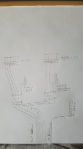

    Guten Tag nochmal, ich hätte da noch eine andere Idee und zwar in der Skitze bleibt eben L3 offen, da dieser tot gelegt ist. Was kann ich da machen?

    Und was ist jetzt die Idee?
    Deine Rede ist ziemlich wirr. Du hast entweder einen Wechselstromzähler, also eine Phase, oder einen Drehstromzähler, was heißt drei Phasen.
    Zwei Phasen gibt es in Deutschland nicht.
    Mein Rat: Lass die Finger vom Strom. Du verbrennst sie Dir nur. Da ich vermute, dass Dir die Wohnung nicht gehört und Du keine Konzession Deines Netzbetreibers hast, hast Du sowieso nichts an der Installation zu suchen.

    Würde erstmal das Problem klären lassen warum L3 totgelegt ist.
    Was soll das?

    Nimm zwei einzelne RCD für je eine Phase, LASS diese Einbauen und denke nicht Ansatzweise darüber nach, die beiden Phasen als Quelle für 400V zu Nutzen.
    Da dran rumfummeln weil man 20€ sparen will ist wohlmöglich tödlicher Leichtsinn denn wie sagte unser Ing immer:
    Männers!
    Denkt dran!
    Strom macht klein, schwarz, und hässlich!
