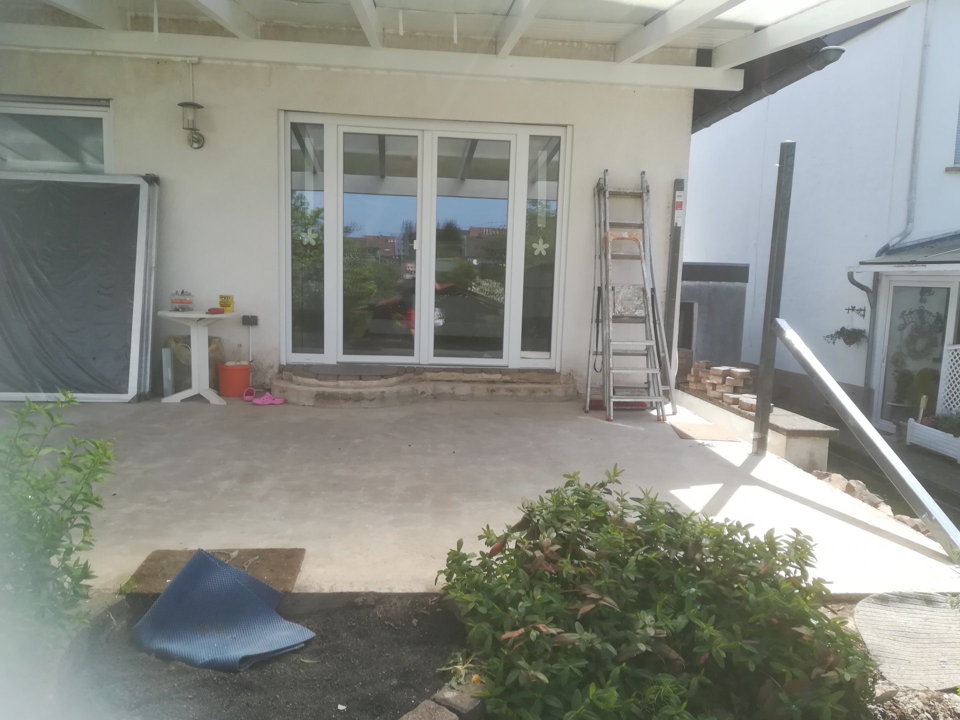

    Wir müssen eine komplett überdachte 40 qm Beton-Terrasse (10x4m) etwa 5 cm anheben.
    Auf dieser Terrasse lagen vorher (tonnenschwere) ca. 8 cm dicke Verbundsteine. Jetzt sollen
    2 cm starke Terrassenplatten (60x60 cm) verlegt werden.
    Leider ist es nun so, dass die einzige Stufe zum Terrasseneingang zu hoch wird. Jetzt, ohne diese
    Verbundsteine, ist sie nackte Beton-Stufe ca. 23 cm hoch. Wenn wir die Stufe mit den selben
    Terrassenplatten verkleiden, wie es die Ehefrau möchte, und auf die Terrasse auch die 2cm Platten
    legen, bleibt die Stufenhöhe bei 23 cm. Einfach ein wenig zu hoch :cool:
    Die Stufe in ihrer Höhe ändern ist, wegen der Eingangstür, auch nicht möglich.
    Aus einer, zwei Stufen machen ist vll. eine Möglichkeit, wäre aber wegen der ca. 2 x 30 cm Trittlänge
    nur eine Notlösung.
    Unsere erste Idee war jetzt, einfach 5 cm XPS-Styrodurplatten (Druckfestigkeit 250-300 kPa) auf der
    Terrasse zu verlegen. Das hätte zudem den Vorteil, dass leichte Unebenheiten auf der Betonplatte
    ausgeglichen werden könnten.

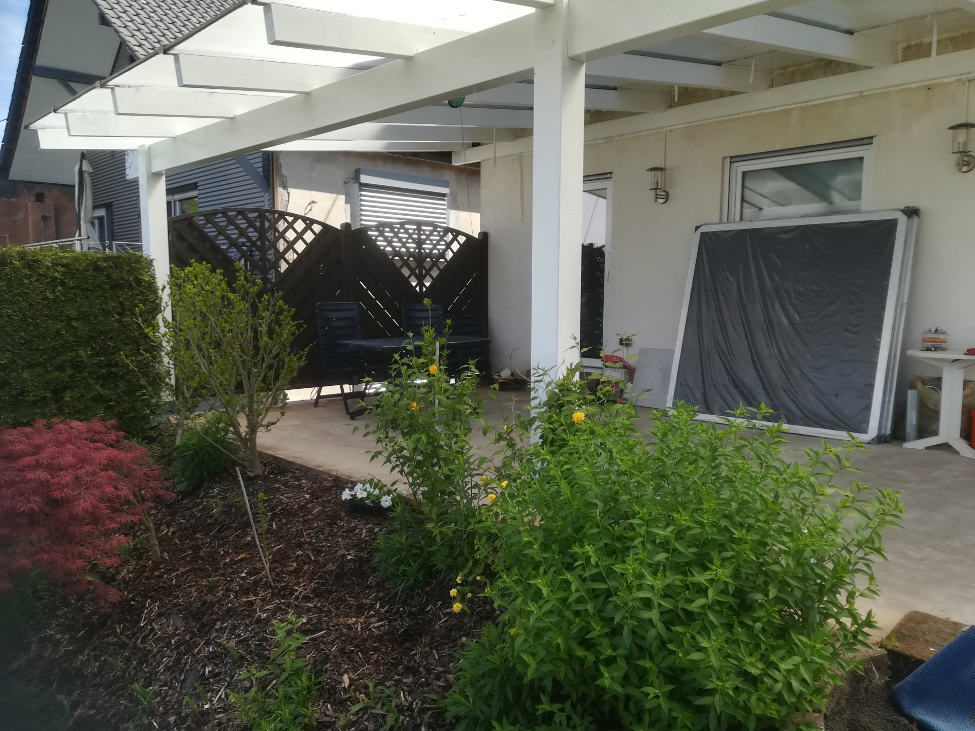

    Was ich noch nicht berichtet habe ist, dass die Terrasse links, rechts und vorne über 10 Meter ja offen ist.
    Dort müsste ich dann alles mit Holz/Stahl etc.verschließen. Außerdem hätte ich Angst, dass sich die
    Platten, immerhin eine Größe con 60 x 60 cm, irgendwie und irgendwann verschieben.
    Zur besseren Darstellung sollte ich unbedingt mal ein Foto machen.....

    IMG_20200427_124445[1].jpg IMG_20200427_124445[1].jpg IMG_20200427_124442[1].jpg IMG_20200427_124442[1].jpg

    Wie man sieht, werden links und rechts noch noch neue WPC-Sichtschutzwände montiert.
