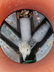

    Hallo, wir sind gerade eingezogen und ich hatte vor ein paar Tagen eine Staudamm im Revisionsschacht weil sich Klopapier vor dem Abfluss in die Kanalisation gestaunt hatte. Dadurch ist irgendwann innen das Wasser. Nicht mehr abgelaufen.
    Ich konnte den Staudamm mit einem Brett beseitigen.
    Gut vll lag es daran das wir noch nicht hier wohnten und ab und zu nur jemand auf Klo war.
    Nun aber ist mi r aufgefallen das dort ab und zu immer Klopapier hängen bleibt. Geht man oben auf Klo kommt das Wasser ja von der anderen Seite im Schacht und spült es weg.
    Heisst es wenn ich nur unten auf Klo gehe das ich wieder ein Staudamm bekomme.
    Foto ist angehängt wie der von innen aussieht.
    Ist nur Klopapier zu sehen zu Testzwecken.

    Ist es möglich, daß das Wasser mit viel Gefälle abfließt und das Papier auf dem trockenen liegen bleibt?

    Das kommt aus der Ecke geflossen nicht in der Mitte und bleibt dann quasi hängen. Erst wenn oben gespült wird oder ich unten 2 mal. Nachspule geht's weg. Von oben kommt das Abwasser aus der Mitte

    Die Ostendorf Schächte haben da eine kleine Kante im Gerinne, da kann das Zeug hängen bleiben, wenn es von der Seite eingespült wird.

    Und das löst sich wie? Indem man halt an unterschiedliche Stellen dann immer spült, sprich es passiert nichts weil man hier und da mal spült und es ein eimma erlebsniss war weil alle unten auf Klo waren und es immer von der seite kam?

    Wenn da ne Kante ist, dann wegschleifen?
    Ansonsten wäre ich auch bei Petra - zuviel Gefälle?

    Weiss nicht scheint halt ein kleiner Hügel zu sein bevor es dann entgülzig abläuft.
    Kann ja nicht Sinn und Zweck sein das ich drauf achte das von überall da mal Wasser reinlauft um es dann freizuspulen?
    Oder ist das normal so? Mein tiefbauer konnte ich noch nicht erreichen.

    Wieviele Rollen Klopapier hast Du da reingestopft?
    Wenn da ein Grat oder ähnliches ist, mach ihn weg.

    Nicht viel... Und als die Verstopfung war hing das ganze Papier vor dem Ablauf ins Netz fest. Aber da wurde unten nur das Klo benutzt und nicht regelmäßig da wurde es vll trocken. Grat ist nicht. Zu sehen aber. Halt so eine leichte Schwelle
