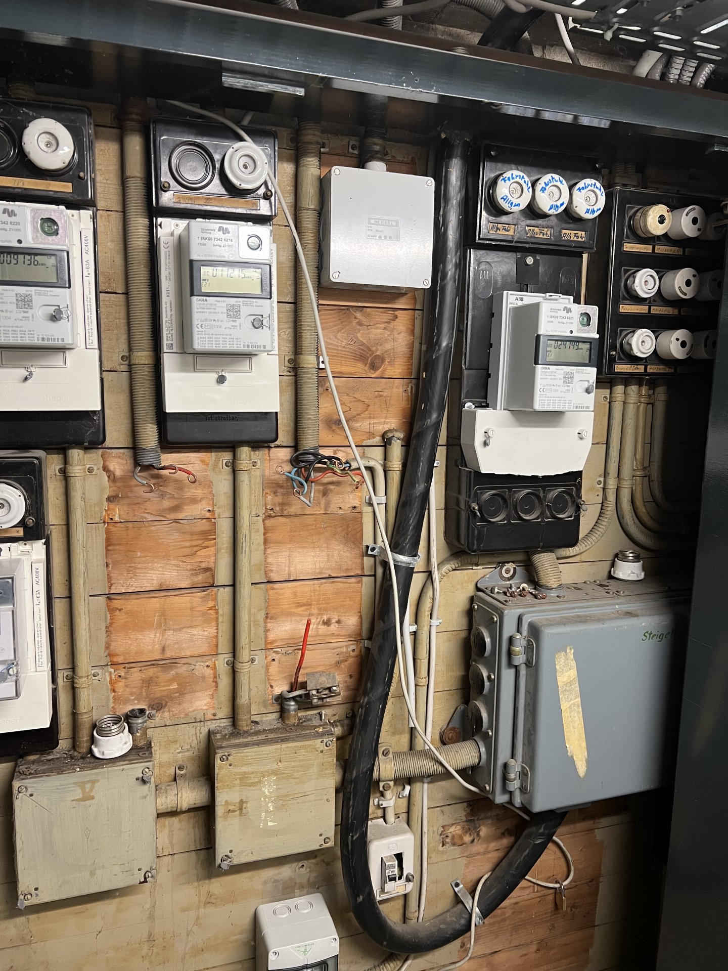

    Guten Tag zusammen :)
    Ich bin Eigentümer einer kleinen 33m² Whg. und wohne hier auch seit gut 16 Jahren.
    Wir sind leider nicht an das Fernwärmenetz angebunden und haben auch keine zentrale Warmwasseraufbereitung.
    Ich lebe also seit dem Einzug mit einem riesigen Speicher im Badezimmer und einem kleinen 5l Speicher in der Küche.
    Beide Geräte stören mich sehr und ich hatte mich schon früh damit befasst, diese durch Durchlauferhitzer auszutauschen. Leider benötigt man dafür einen 400V Drehstromanschluss, welcher hier nicht vorhanden ist. Es gibt nur einen 1-Phasen 230V Anschluss.
    Ich möchte nun meine Wohnung modernisieren und dieses Thema angehen. Hierzu würde ich mich über die Expertise dieses Forums freuen, ob und wie das möglich gemacht werden könnte. Im Zuge dessen soll dann auch die Verteilung in der Whg. neu und auf den aktuellen Stand der Technik gebracht werden.

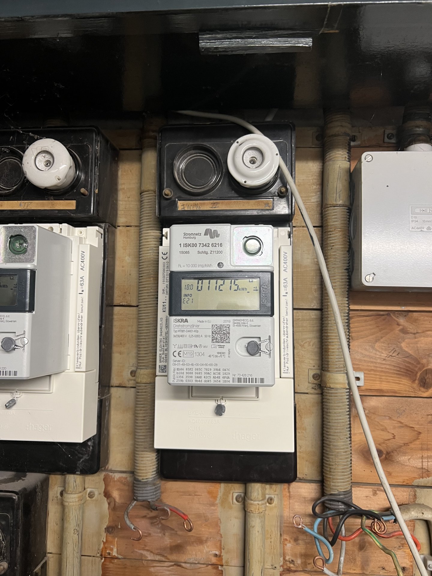

    Ich hänge mal ein Bild meines Stromzählers und des Zählerkastens an und freue mich dann auf einen regen Austausch hier :)

    Keine Chance, solange nicht mindestens ab HA-Kasten alle Leitungen und Verteilungen bis hinaus in Deine Wohnung erneuert wurden.
    Ich glaube ein Umzug wird billiger.

    Es ist eher ein Wunder dass da überhaupt noch ein zählerwechsel gemacht wurde.
    Es wäre sehr im Interesse der WEG das komplett zu modernisieren
    oft gibt es bei solchen Wohnhäusern auch keine ordentliche HES und Erdung etc.

    Du wirst eine neue Steigleitung von diesem Zählerschrank zur neuen Unterverteilung in deiner Wohnung brauchen. Das wird mit der Verwaltung zu besprechen sein oder ggfs Überzeugung der anderen Eigentümer.
    Für deine Wohnung, wenn du gerade sanieret und der Leitungsweg vom Bad in die Küche kurz ist, sollte dazwischen eine Wasserleitung damit du am Ende nicht zwei Durchlauferhitzer brauchst. Zum Anschluss könntest du jetzt schon ein 5x 6mm2 Kabel unterputz verlegen von der Unterverteilung zum Platz des gewünschten Durchlauferhitzers.
    der Zählerschrank sieht so aus, als müsste er eh mal erneuert werden, dann bist du in deiner Wohnung schon vorbereitet…

    Ist die ganze Elektrogeschichte auf Holz verschraubt??? :bef1021:
    Bei allen hiesigen Stromversorgern würde das nen netten Brief geben, dass die Verbretterung aus Brandschutzgründen umgehend zu entfernen ist...

    Das ist wohl in Deutschland dem Zähler nach …
    Werden wohl so alte zählertafeln sein, hab ich ab und an schon gesehen
    Gehört alles einmal neu, auch die offen liegenden Drähte etc. …. Totalkatastrophe
    PS ach steht ja sogar Hamburg drauf, naja dann braucht man ja nur in die TAB gucken
