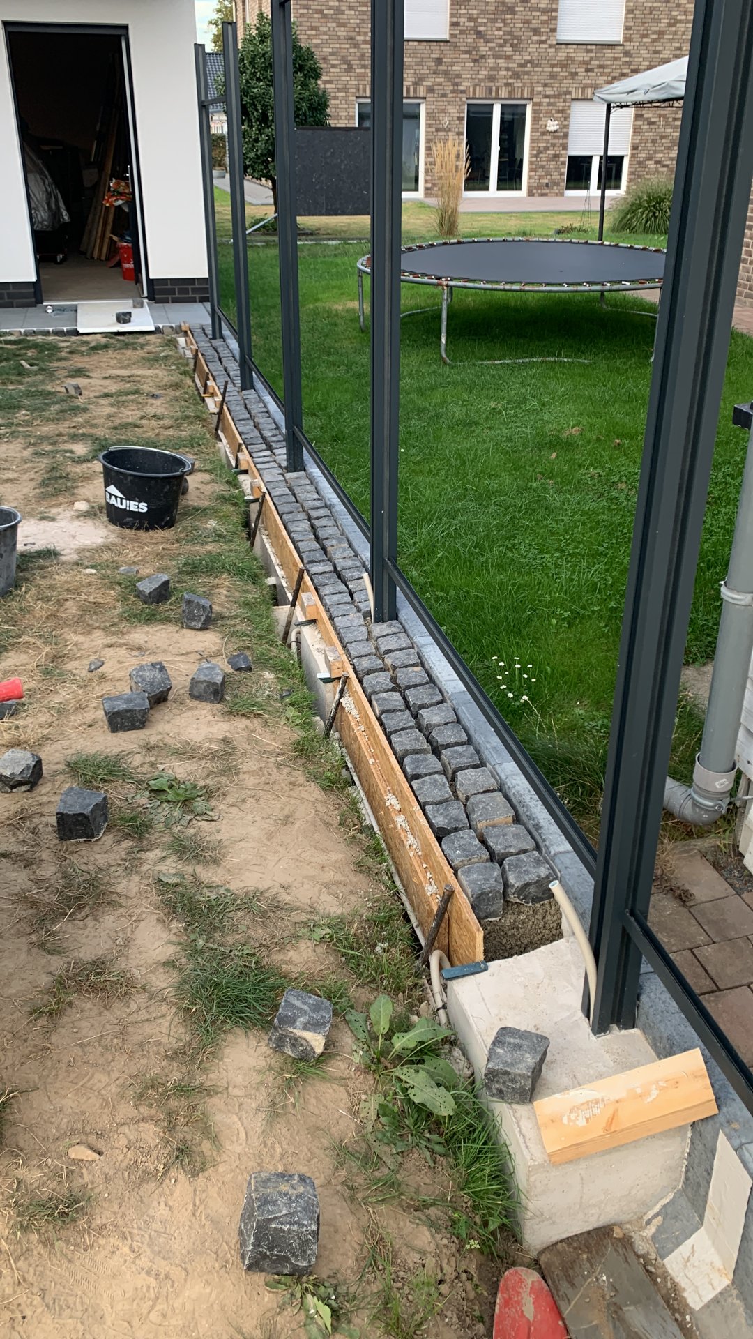

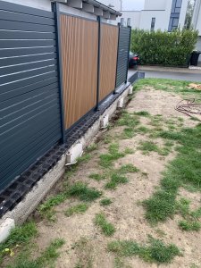

    Hallo zusammen.
    Ich möchte hier einmal mein neustes Projekt vorstellen und hoffe, dass ich eventuell den einen oder anderen Tipp bekomme.

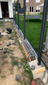

    Ich muss auf meinem Eckgrundstück meinen Garten Richtung Straße abfangen. Die geplante Gartenhöhe ist 30-50cm höher als die Straße. Ursprünglich sollte das mit L-Steinen gemacht werden. Dies habe ich aber jetzt aus optischen Gründen verworfen.

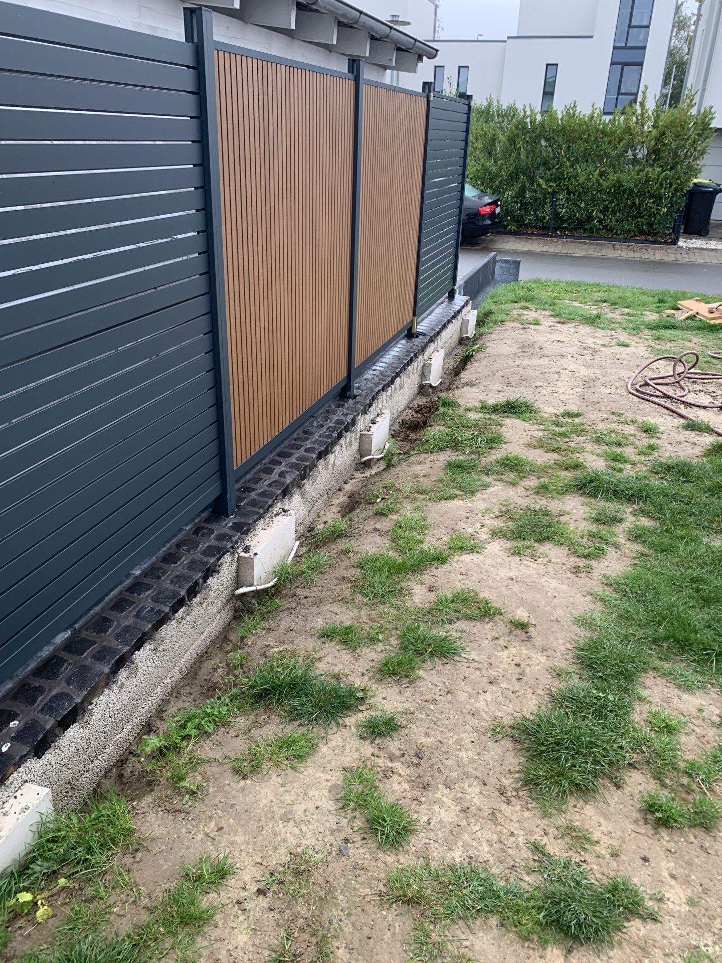

    Ich habe Ende letzten Jahres die Seite zum Nachbarn mit L-Steinen realisiert. Optisch vom Garten aus, ist das wie ich finde auch gut gelungen. Leider sehen die L-Steine jetzt nach dem Winter auf der Nachbarsseite nicht mehr so schick aus. Die Farbe der L-Steine hat stark nachgelassen und diese sind mittlerweile schon sehr hellgrau. Diese Ansicht möchte ich zur Straße, wo ich jeden Tag vorbeifahre, nicht haben.
    Hier ein paar Eindrücke:

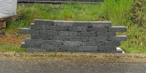

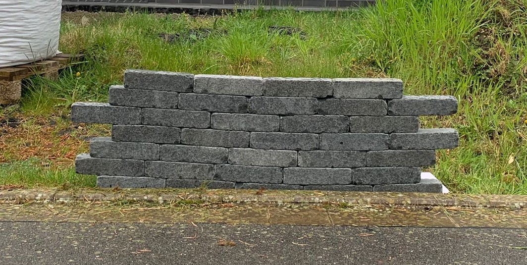

    Ich habe mir diverse Basalt-Natursteine angeschaut. Am liebsten hätte ich Mauersteine in Basalt 20x20x50cm gesägt und geflammt. Dies kann ich aber nicht bezahlen. Aus diesem Grunde habe ich jetzt eine andere Lösung vor.
    Ich habe mir vom Natursteinhandel mal Basalt Pflasterriemchen (5x5x20cm) geholt. Diese wären in der benötigten Menge für mich bezahlbar. Ich würde die Pflasterriemchen ohne Fuge übereinanderkleben.

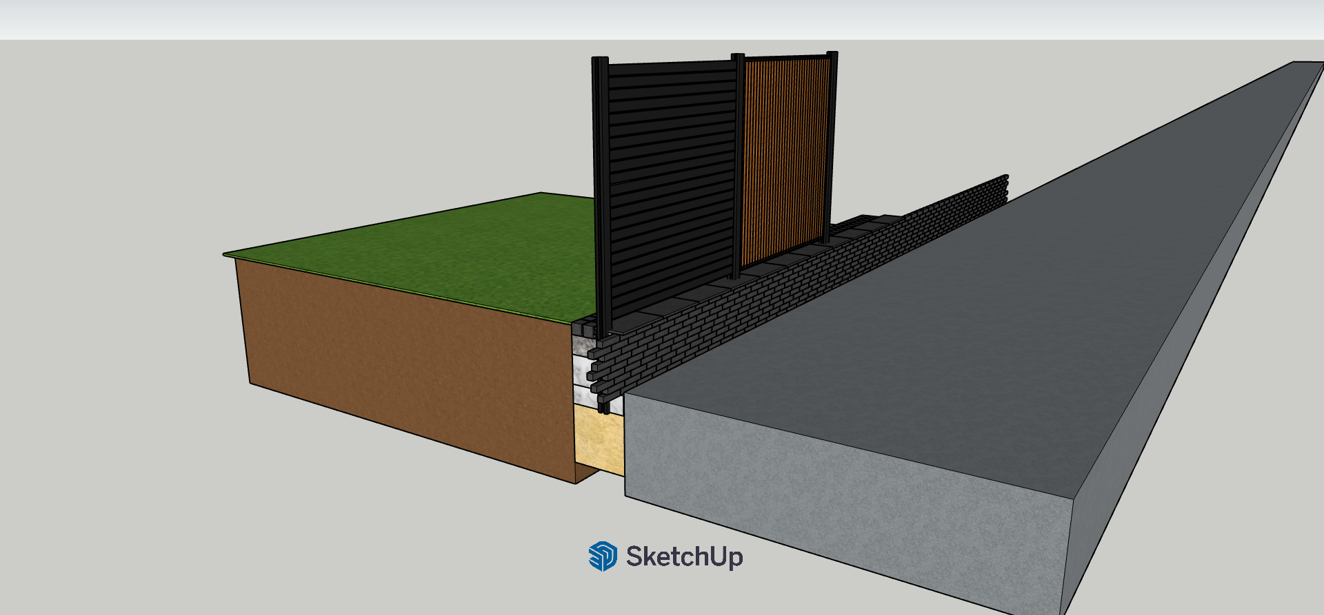

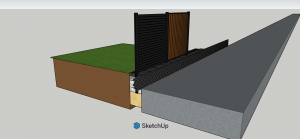

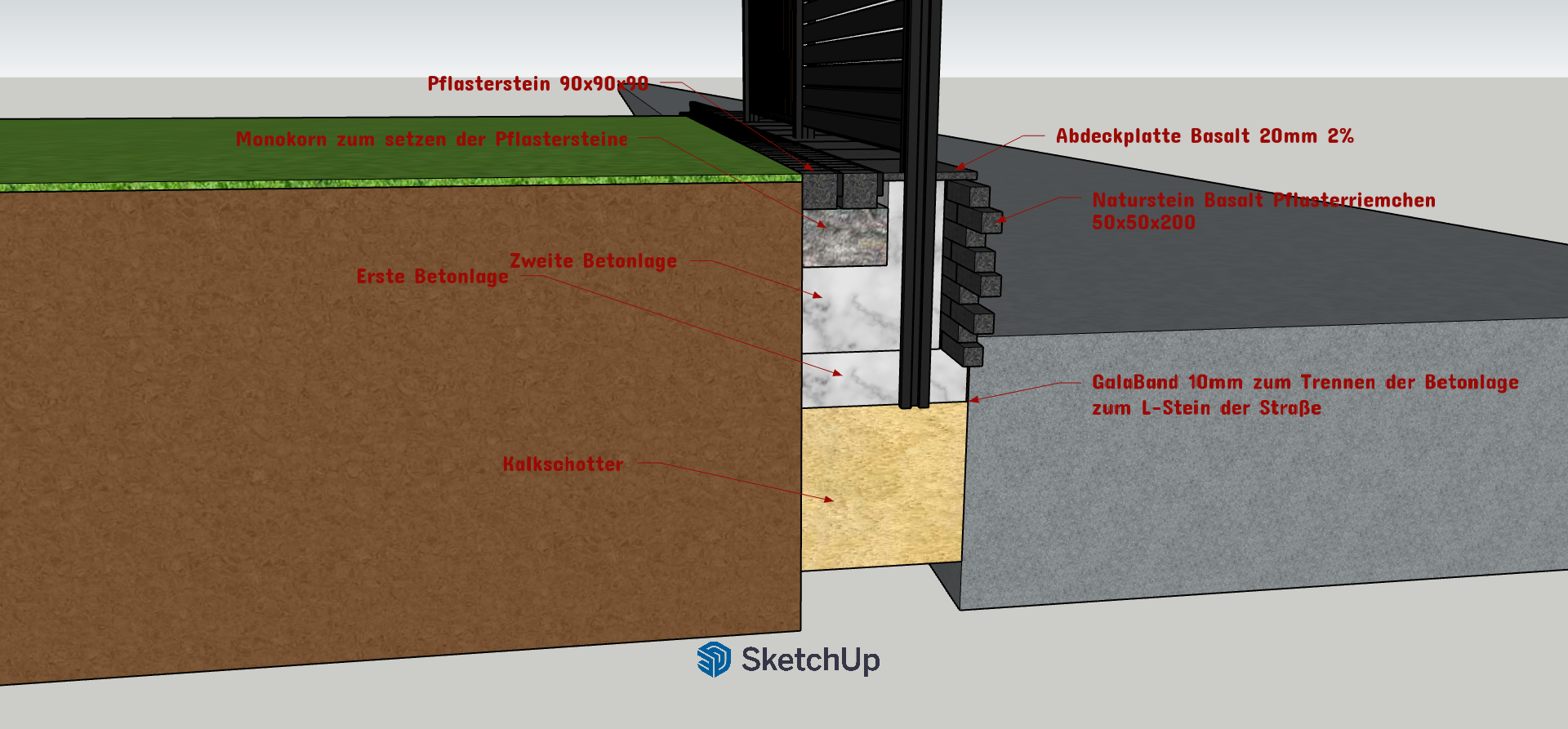

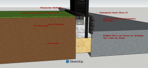

    Mir ist aber bewusst, dass diese dann eine reine optische Funtktion haben, und das Erdreich dahiner nicht abfangen können. Darum würde ich eine Art L-Stein aus Beton in zwei Schichten betonieren und dann die Pflasterriemchen "davorkleben". Die zwei Betonschichten natürlich mit Eisen verbunden und längs auch Eisen rein. Auf den 40m stehen insgesamt 6 Zaunelemente. Der Rest ist ohne, da kommt später eine Hecke hin. Hier mal ein paar Skizzen:
    Ich bin jetzt am überlegen, wie ich die Feuchtigkeit von den Pflasterriemchen fernhalte.
    1. Ich könnte jetzt die komplette Betonmauer von der Gartenseite mit einer mineralischen Dichtschlämme oder Bitumendickbeschichtung abdichten. Aber am Tagesende steht der Beton doch eh immer im Wasser und von unten kommt auch immer was nach.?
    2. Darum ist meine Überlegung, die Betonmauer auf der negativseite (Straßenseite hinter den Riemchen) mit einer mineralischen Dichtschlämme abzudichten. Diese Abdichtung würde ich dann bis oben über die Kante ziehen und gartenseitig wieder ein paar cm herunterziehen. Eventuell kann man die noch mit einem Vließ verstärken ähnlich wie bei der Abdichtung einer Fliesenfläche im Badezimmer.? Die Dichtschlämme müsste dann allerdings so stark sein, dass der Kleber für die Pflasterriemchen sich nicht ablöst. Wenn das alles so funktioniert, kommt an die Pflasterriemchen nur noch das bisschen Wasser, wass an der Mauer herunterläuft und am Fuß auf den ersten ganze bis halben Stein fällt.
    Fällt noch jemandem was dazu ein? Tips? NoGos? Materialempfehlung?
    Ich bin für alles offen. Noch ist nichts passiert.
    Freundliche Grüße
    Daniel
  2. mmalle
    mmalle
    21.01.2017
    66
    Wien
    Zunächst einmal Hut ab vor diesem Projekt wobei ich hier sehr sauber zwischen der Optik davor und der tragende Wand dahinter trennen würde. Die Riemchen können hübsch aussehen, aber sobald dahinter Erdreich arbeitet Frost kommt und Wasser irgendwo stehen bleibt wird das Kleben an so einer langen Strecke schnell zu einem Schwachpunkt. 40 Meter sind halt keine kleine Deko-Kante mehr.
    Negativseitig abdichten und dann darauf kleben klingt für mich eher nach einer Konstruktion bei der man sich die nächste Fehlerquelle einbaut. Wenn Feuchtigkeit von hinten oder unten kommt, sucht sie sich trotzdem ihren Weg. Ich würde da viel mehr auf eine ordentliche Planung einer tragenden Konstruktion auf ein frostfreies bzw. natürlich generell passendes Fundament und die Drainage, Filtervlies sowie Schotter hinter der Wand und oben auf eine vernünftige Abdeckung mit Tropfkante achten.
    Und das liegt daran dass dir sonst Wasser genau in die Klebefläche läuft. Wie eine kleine Stützwand nicht wie einen verkleideten Gartenabschluss würde ich die Betonwand eher wie betrachten. Bei Zaunlasten erst recht. Optisch kann man danach immer noch arbeiten, aber die Basis muss vorher stimmen. Ohne Statiker oder zumindest GaLa-/Betonbauer-Erfahrung wäre mir das bei 40 m zu viel Bauchgefühl.
