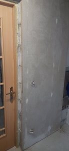

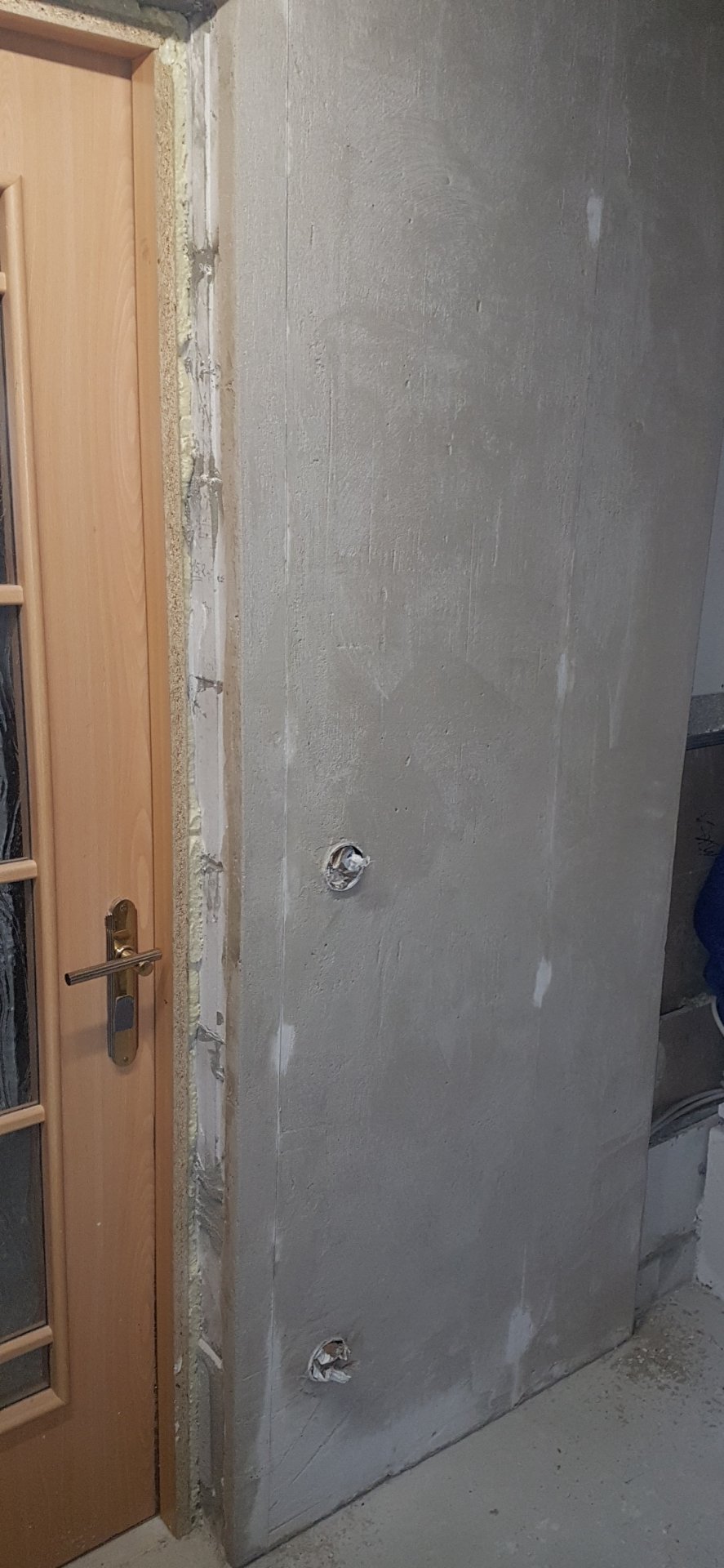

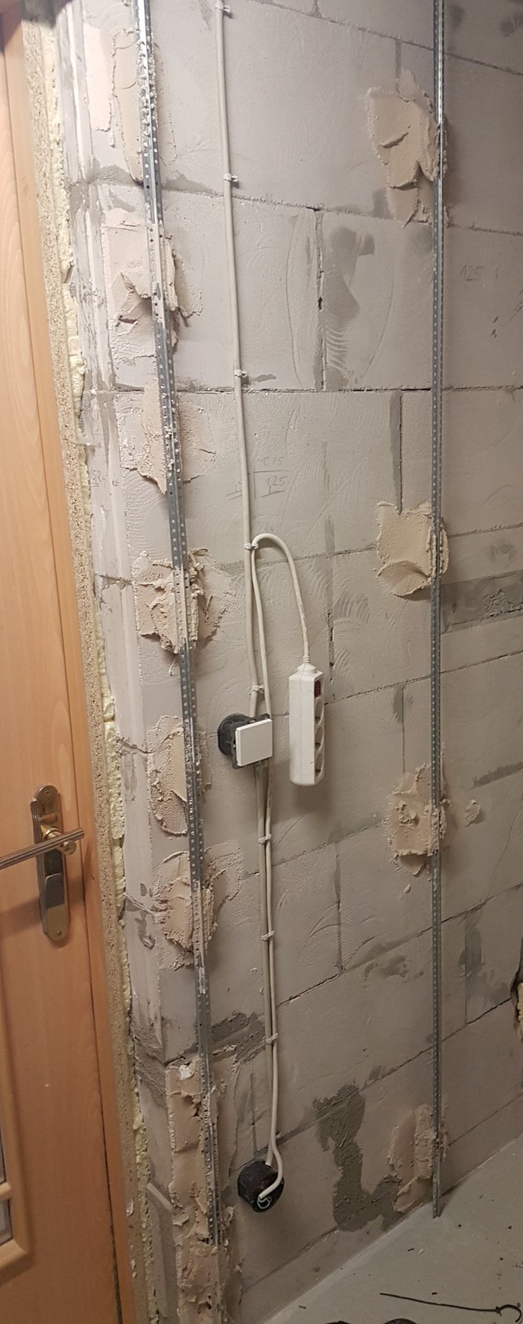

    Ich muss eine Wand "dicker" machen. Die Füllung soll 40mm dick werden. Darauf kommt GKB als Trockenputz. Ich wollte das jetzt anputzen. Was nimmt man da am besten? Wieder Rotband?

    Links von der Tür ist eine alte Wand. Sturz und rechte Wand sind neu. Unterschied ca. 4cm

    Je nach deinem Geschick würde ich dir ein paar Putzschienen empfehlen , kannst ja auch wieder ziehen wenn sie dich stören sollten und Aufbrennsperre nicht vergessen.

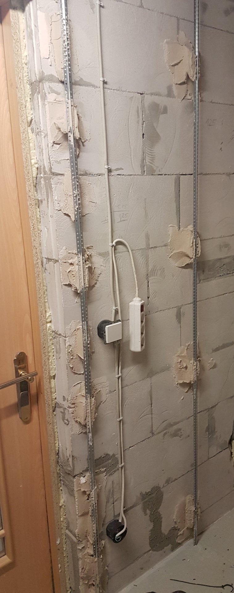

    Putzschienen sind doch schon dran (Foto)
    Vielleicht noch eine Eckschiene, wenn Platz ist.

    So 1. Lage ist drauf. Morgen die zweite

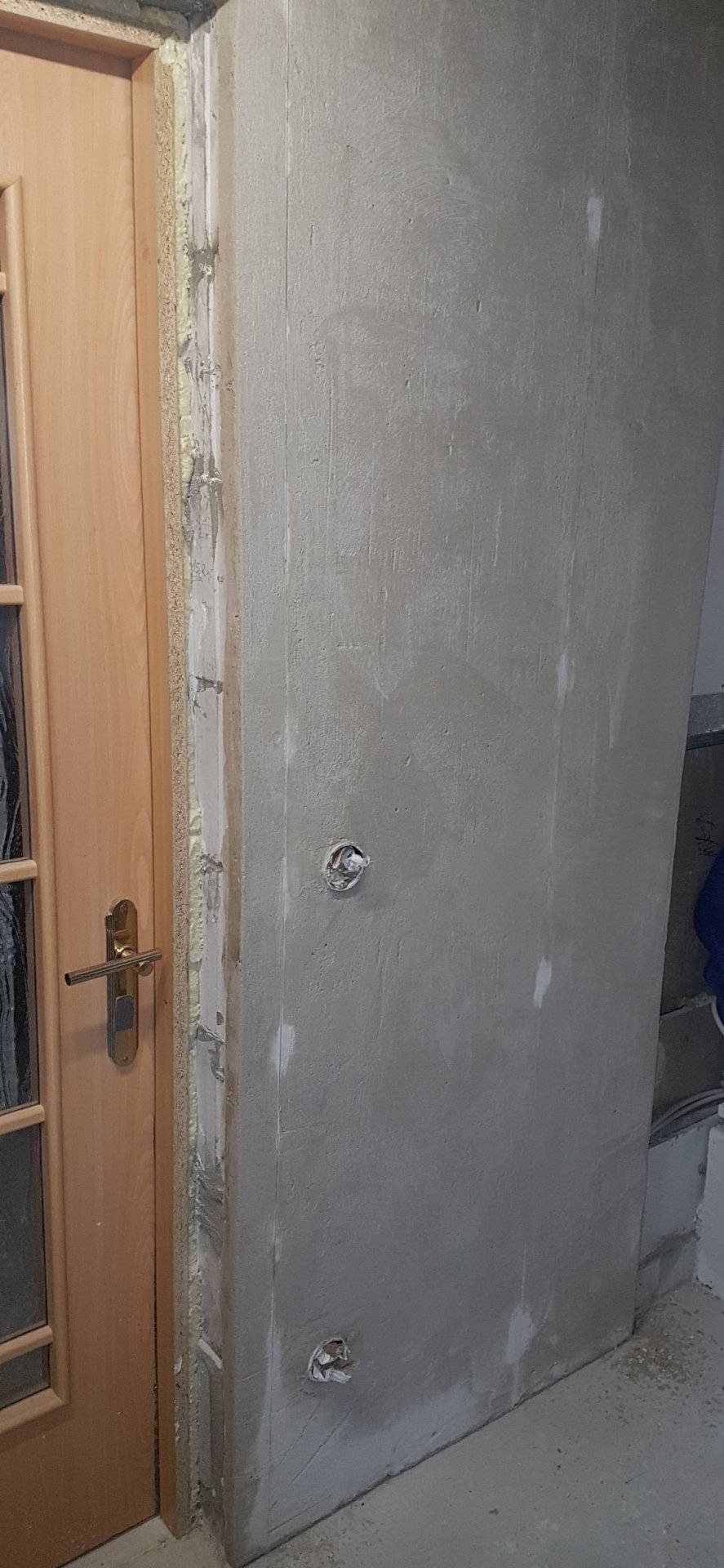

    Also Respekt der das in einem Zug macht.
    Ich hab jetzt 2 Lagen gemacht und das war schon nervig. (So steht es auch in dem Anwendungshinweis).
    Jetzt noch 4 Wochen austrocknen lassen. Dann kann ich die 20221021_094545.jpg letzte Rigipsplatte ankleben

    Hallo
    Super, ich habe schon auf dein Feedback gewartet.
    Für die Dicke ist es gut geworden. Oberfläche geglättet war nicht dein Plan, weil noch Gipskarton drauf kommt.
    Jetzt weißt du wie und was geht.
    1 - lagig ist Quatsch .
