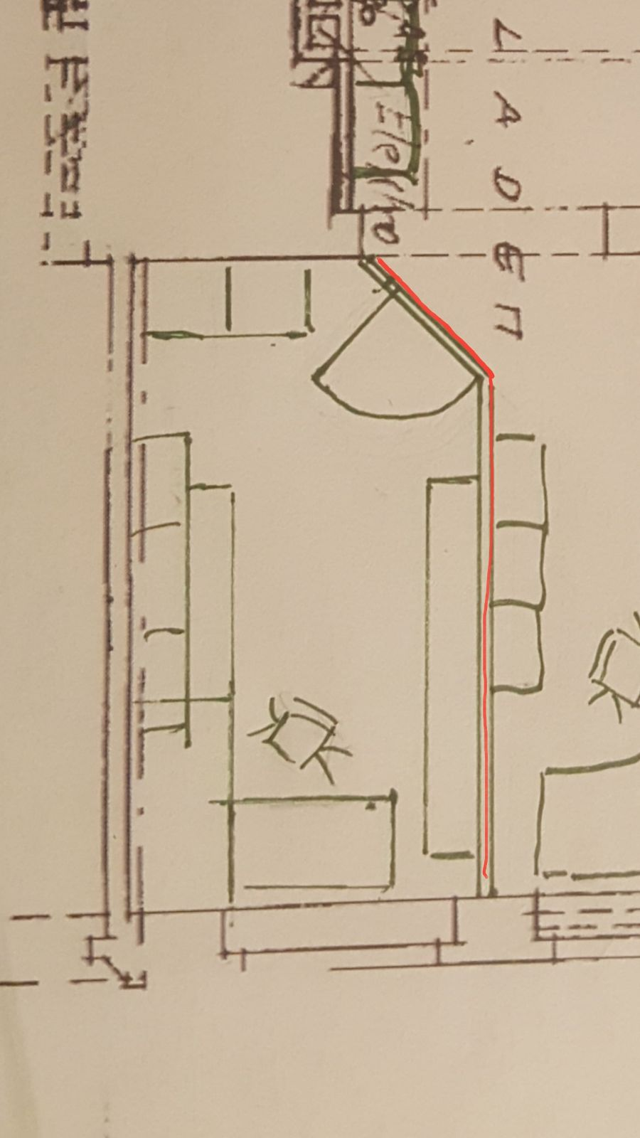

    das ist mein erster Eintrag hier. Ich hoffe ihr habt noch den ein oder anderen Tipp, da wir uns bei unserer Lösung sehr unsicher sind.
    Es gilt eine ca.4,5 cm Trennwand zu bauen. Im Boden kann sie nicht verschraubt werden da Mietbau. Die Decke ist abgehängt und darunter ist diese klassische "Bastmatte" wie noch häufig in Altbauten zu finden.
    Weiterhin muss die Wand einen Knick machen, da wir auf der einen Seite an das Wandstück zw. Fenster müssen, an der gegenüberliegenden Seite dort der Durchgang ist. Das kürzere Stück nach dem Knick/Ecke wäre ca. 1.50, das Anfangsstück 3m. In die 1.5m muss noch eine Tür rein.
    Unsere Idee:
    Die ganze Grundkonstruktion als Holzständerwand und an den Wänden dicke Kanthölzer und alles ordentlich verschraubten.
    Kann das halten? Die Wand muss, außer der Tür nix halten. Gut, vielleicht mal einen kleinen Rempler.
    Bin für jeden Tipp und Hinweis dankbar.
    Grüße
    Micha

    Sind natürlich Gesamtspanne von Seite zu Seite 4,5m - keine cm. Das längere Stück wären 4m, das kürzere 1,5m.

    6cf1aa1e-c253-4596-b19b-5f84ae0d362d.png 6cf1aa1e-c253-4596-b19b-5f84ae0d362d.png 6cf1aa1e-c253-4596-b19b-5f84ae0d362d.png

    Quadrat oder Rechteckprofil ( MSH) als Grundkonstruktion, daran dann ihre TB Profile und beplanken ...

    Grundkonstruktion heißt dann oben, unten, Wände und Ecke und darauf dann die Trockenbauprofile? Das ist mächtig.
    Geht das dann ohne weiteren Abstützungen auf der langen Fläche, z.b. eine Art Miniwände im rechten Winkel?

    Im Gegenteil gegenüber Holz und mit der Tür Öffnung wird das eher schlanker, sie müssen ja keine 200er oder Profile in der Dimension nehmen - so um 80 mm rum schätze ich sollte langen, mit Holz wird das eher kompliziert im Öffnungsbereich das entsprechend steif zu bekommen wir fragen @Alex88 der ist TB Profi eventuell geht da auch etwas mit UA Profil..

    Abhangdecke muss für UA-Profile der Tür sowieso durchstoßen werden. Die UA-Profile müssen an der eigentlichen Decke verschraubt werden.
    Ansonsten habe ich die UW-Profile auch schon mal mit Silikon in einer Mietwohnung an die Decke und auf den Boden geklebt. Das bekommst Du beim Auzug wieder ab und musst nur die Decke neu streichen.
    Hält....ist aber nicht regelkonform.

    Andere Idee: wenn ich meinen 4 m Balken durchziehe bis an die gegenüberliegende Wand - eine Art Unterzug. Und dort dann den oberen Träger für die kurze Wand anflansche. Ist das dann ein guter Deckenbalken Ersatz?
    Nicht hübsch, klar. Aber in dieser abgehängten Decke sind Unmengen von Kabel ... und nur 10-15 cm Platz.

    Also ich hab so einen Deckenaufbau mal nachgeschlagen. Zwischen Balken und Bambusmatte ist wohl auch noch eine Schicht mit engerer Lattung. Wäre die stabil genug, oder ist da zuviel Bewegung drin?
    Die lange Wand würde in der gleichen Achsrichtung stehen wie die Deckenbalken liegen.
    Hm. Decke abhängen, Balken finden, Kastenhalterung der Decke abmontieren, UW Profile unter die Elektrokabel frimmeln, Deckenhalterung wieder hoch, ....
    Die Idee mit dem Unterzug als Haltekonstruktion für die Profile ist nicht gut?
    Im Boden kann ja auch nicht gebohrt werden.
    Hier kann/muss dann Silikon zum Einsatz kommen..

    ich lese immer von abgehängter Decke, wenn es eine Strohmattendecke ist, ist die nicht abgehängt, sondern
    da sind Latten auf die Balken genagelt, Strohmatten darauf befestigt und dann geputzt.
    Um die Trockenbauwand zu befestigen solltest du mit einem kleinen Bohrer versuchen die Balken zu finden,
    die sollten ca. 3-4 cm tief liegen. Sollten die Balken längs zu der neuen Wand laufen und damit nicht "brauchbar" sein
    für die Befestigung, kannst du das Deckenprofil auch an den Latten der Strohmattendecke festschrauben, aber in
    geringerem Abstand, ca. 50 cm. Das hält, wird üblicherweise in den meisten Altbauten so gemacht, wenn keine Balken "zur
    Verfügung" stehen. Das Bodenprofil kannst du mit Schrauben (Schnellbauschrauben) befestigen, abhängig vom Bodenbelag.
    UA Profile bedarf es nicht zwingend, das ist abhängig von der Raumhöhe (2,60 m) von der Türbreite (86 cm)
    und vom Gewicht des Türblattes (bis 25 kg)
    Wenn das alles nicht machbar ist, dann

    Unter der Strohmattendecke ist im Abstand von 10-15cm noch eine Akkustikdecke wie sie in Büros gerne verwendet wird. Sie besteht aus einem quadratischem Raster und in Abständen sind die Quadrat durch blend freie Lichtkästen gefüllt. D.h. in diesen 10 bis 15cm Luftraum befinden sich noch diverse Kabel.
    Hm, sieht so aus als wenn wir das Deckenkonstrukt herunterbauen müßten, Profil hoch und dann Decke wieder hoch. Am Boden Silikon.
