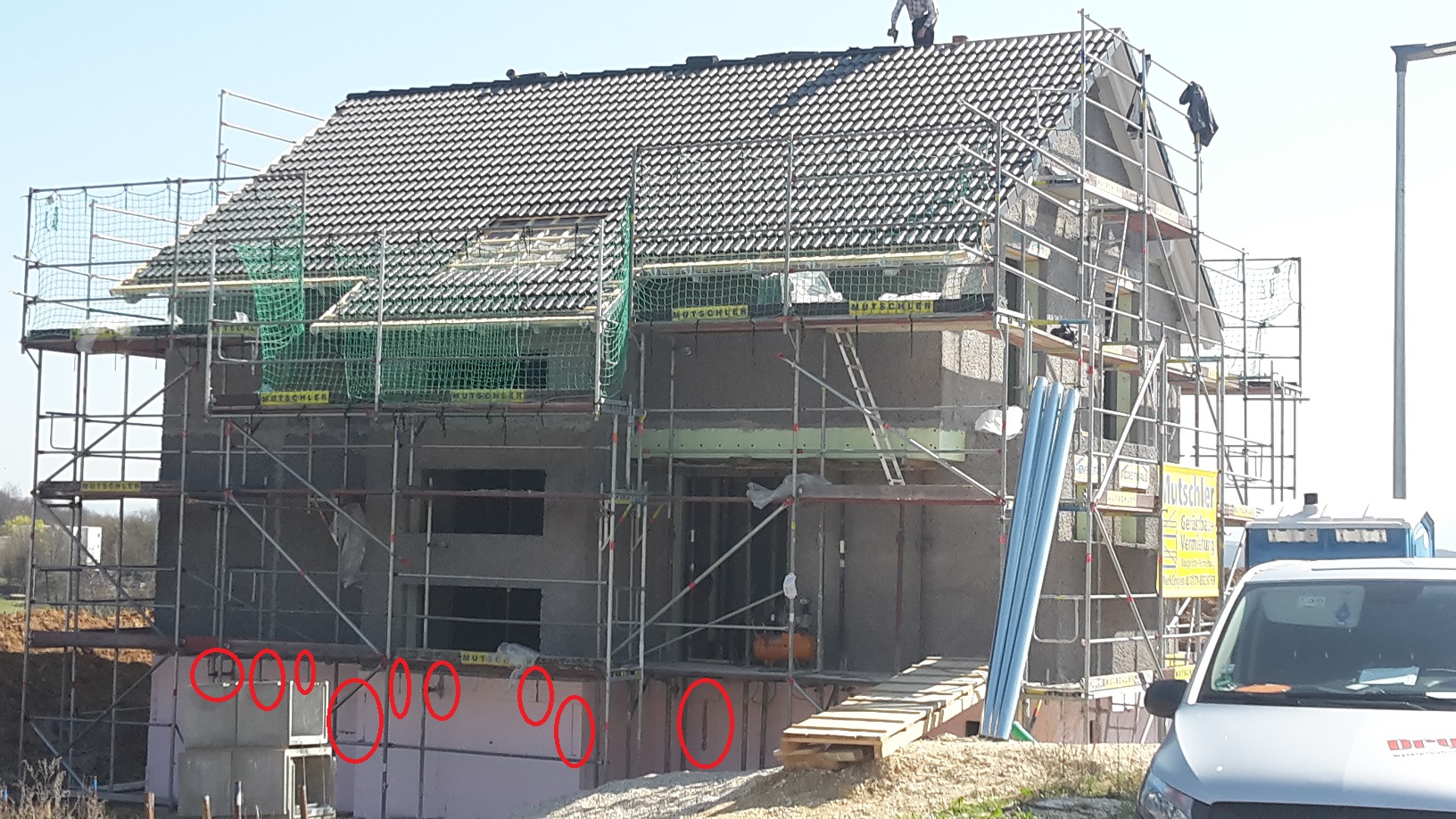

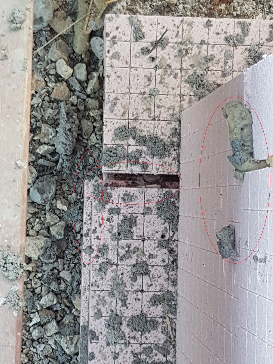

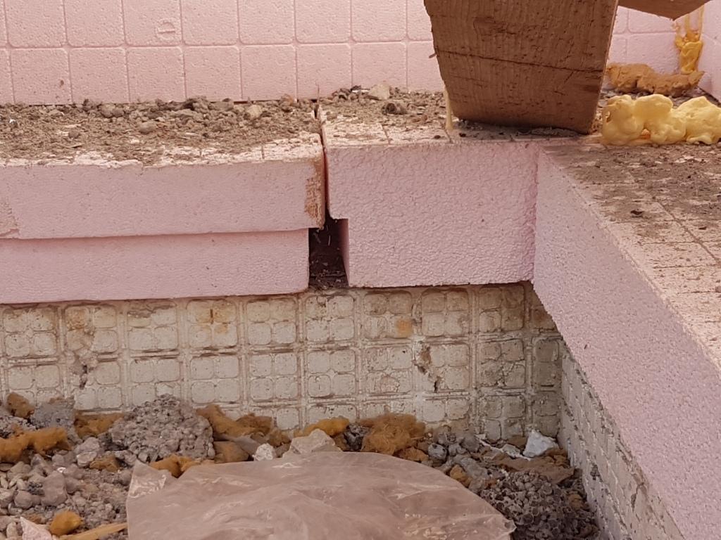

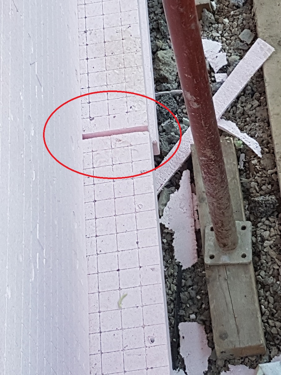

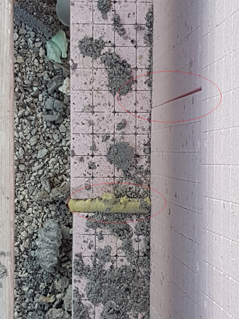

    bei mir wurden die Fugen der Permiterdämmung nicht Stoß an Stoß verlegt. Es gibt viele Stellen, bei dem 5 cm breite Fugen ausgeschäumt wurden (siehe Bilder). Der vom Gericht bestellte Gutachter sagt, dass das kein Mangel ist bis ggf. Wärmebrücken entstehen.
    Könnt Ihr mir bitte helfen, ob das tatsächlich kein Mangel ist?

    Mangel, aber nicht so dramatisch, dass jetzt die Bude abgerissen werden muss.
    Erdberührend mit Brunnenschaum ausspritzen. Rest mit Perimeterkleber. Und für den Rest auf ordentliche Verarbeitung drängen.
    Ist der Keller aus WU Beton ? Dicke 30cm ? Soll der bewohnt werden ? Ich würde mir mehr Sorgen um Dichtheit und Durchdringungen machen !

    Es ist ein WU-Keller, aber als Wohnbereich. Das heißt im UG sind 2 Kinderzimmer und Bad mit Lichthöfen. Leider wurde die Baugrube schon vom Bauunternehmen geschlossen. Er hat mir gesagt er schließt die Baugrube, da kein Mangel und wenn ich das nicht zulasse, dann bin ich für den Bauverzug schuld. @Hercule was meint Du mit Dichtigkeit und Durchdringung

    Was meinst du wie der Rest vom Keller aussieht wenn die Dämmung schon so hingerotzt ist

    Wie ist das wdvs gegen hinterlaufen von Wasser abgedichtet? Vermutlich gar nicht, oder?

    Wäre bei WU nicht nötig.
    XPS auf WU würde theoretisch reichen wenn alle Durchdringungen fachgerecht gemacht sind und das WU Bauteil dicht ist. Nur die Übergänge im Sockelbereich müsste man bis zu einer gewissen Tiefe dichtspachteln (besser wäre natürlich bis zum Boden).
    Aber simon84 hat ja schon erwähnt: wenn die Dämmung schon so spartanisch verarbeitet ist...
    Grube schnell zu ist auch verdächtig. Hoffentlich wurde daran gedacht vorher den Ringerder zu verlegen und mit dem Fundamenterder zu verbinden :)
    In solchen Fällen ist es wohl sinnvoll noch am selben Tag einen guten Sachverständigen zu holen um grobe Folgeschäden zu vermeiden.

    es ist ein WU Keller. Es gibt aufsteigendes Wasser. Die Platten wurden direkt auf den Keller geklebt ohne Bitumen vorzustreichen

    Heute ist das Gutachten vom Grricht bestellten Sachverständigen. Er schreibt, dass er anhand der Bilder sieht, dass die Fugeb bestehen und ausgeschäumt sind, aber dass das kein Mangel ist solange keine Wärmebrücken identifiziert werden. Er schlägt vor mit einer Wärmebildkamera nach Wärmebrücken zu suchen.

    ich verstehe das nicht wieso muss ich nach Wärmebrücken suchen, bei Platten die mit nicht erlaubten Fugen verlegt wurden. Ist das nicht schon msngelhaft grnug? Und auch wenn es jetzt ggf. keine Wärmebrücken gibt. Die können ja noch kommen oder?

    was willst bei einem WU Keller (weisse Wanne) abdichen ?
    Der ist bauartbedingt dicht.

    bei punktweiser Verklebung ist das ganze durch die Hinterläufigkeit eine große Wärmebrücke, weil da jetzt kaltes Wasser ansteht
    Welcher Dämmungherstelle?
    Welche Verlegeanleitung?
    Wenn dagegen verstoßen wurde, ist es ebenfalls ein Mangel.
    Gutachter tendieren gerne dazu irgendwelche Lösungen zu finden, die dann schon gehen und vergessen dann, dass zuerst die formale Prüfung gefordert ist.

    Gibt es dazu eigentlich Messungen um z.B. wie viel % der U Wert dabei sinkt ?
    Wenn es sagen wir mal 10% sind wäre es nicht dramatisch. Bei 50% würde sich fast ein ausgraben auszahlen.

    Das kannst du in einem selbstversuch ausprobieren. Die dämmwirkung wird bei nasser Dämmung massiv reduziert. Die dämmwirkung vieler Stoffe basiert (auch) auf der im dämmstoffe enthaltenen ruhenden Luft mit großer „Oberfläche“.
    wenn komplett nass, gibts keine Luft mehr.
    nicht umsonst nimmt man in Zentralheizungen Wasser als Wärmeüberträger, weil es Wärme eben relativ gut überträgt- sprich - NICHT gut dämmt . Wesentlich schlechter als Luft jedenfalls
    würde mich nicht wundern wenn es bei einer komplett durchnässten XPS über 30% Veränderung sind
