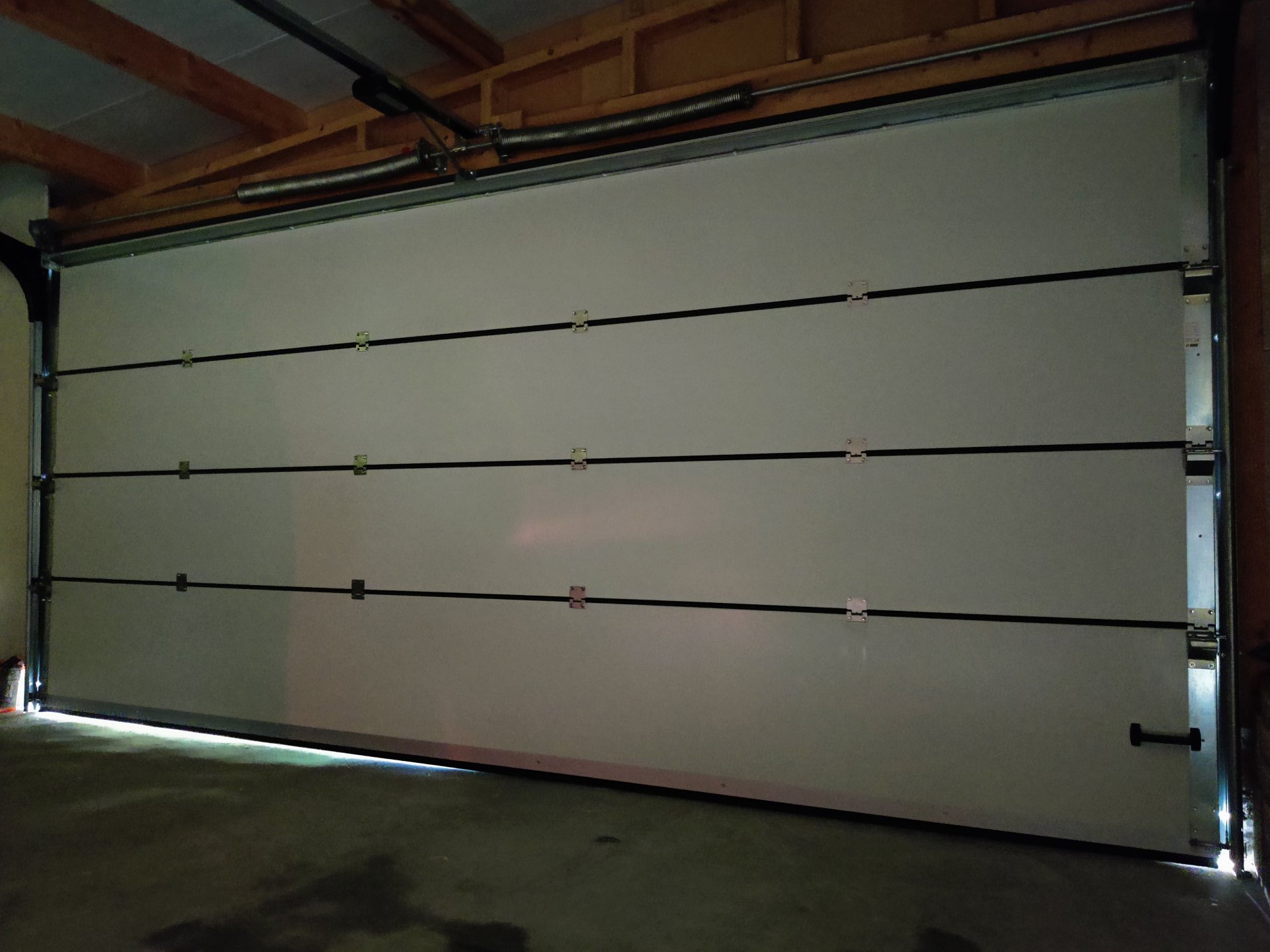

    ich habe gerade die halbjährliche Wartung meines Garagentores gemacht, und dabei ist mir aufgefallen, dass das Tor nicht sauber bündig schließt.
    An der Linken seite geht der Gummi nicht zum Boden und Licht scheint von außen rein. Ich weis nicht wie lange das schon so ist. Der Boden ist auf alle Fälle eben wie ich das mit einer langen Wasserwaage beurteilt habe.
    Die Federn oberhalb des Tores quitschen außerdem extrem.
    Was kann ich hier machen?
    Bilder habe ich angehängt.

    Was hast du denn gewartet, wenn‘s nach wie vor schief ist und quietscht?
    Die Federn quietschen sicherlich nicht!
    Es quietscht, wenn‘s irgendwo reibt und/oder halt was trocken läuft.
    Wenn die oberste Sektion anliegt, dann ist das Tor geschlossen. Mehr „Material“ gibt’s dann nicht (für unten).
    Das Tor gehört insgesamt etwas tiefer, ob das dann reicht ist fraglich.
    War das jemals bodenbündig?

    Überprüfe mal den Garagenboden mit einer Wasserwaage. Kann mich täuschen, aber soweit ich es auf dem Bild erkennen kann, liegt der Boden im Bereich des Lichtspalts tiefer. Außerdem würde ich die Wasserwaage an das Bodengummi des Tores halten (Tor etwas hochfahren)

    also ich hab jetzt mal nachgemessen. der Boden ist im Wasser. Aber das Tor tatsächlich nicht! Es ist minimal "schief" lt. Wasserwaage. Eben genau die Paar milimeter die den Spalt zum Boden aus machen.
    Lt. Hersteller soll ich den Torantrieb neu anlernen, aber bringt das überhaupt was???? Schief ist doch Schief?
    Wir da auf Dauer irgendetwas defekt wenn ich es einfach so lasse?

    Sorry, aber man sieht links und rechts den Lichtspalt. Ich glaube nicht das der Boden gerade ist, sondern das Tor.

    Diese Bilder würde ich gerne sehen.
    Fahre das Tor 10 cm hoch, so dass die Wasserwaage an die untere Sektion von unten angelegt werden kann, dann schau mehr mal.

    Hab das genau so gemacht. Tor ist nicht gerade 2 mm oder so. Hab extra mit einer 2m Wasserwaage gemessen

    Würde dann, sofern die Messung stimmt, 5 mm über die 5 m bedeuten. Das würde die Abschlusslippe locker ausgleichen.
    Der Lichtspalt geht doch aber in Richtung 2…3…4 cm!

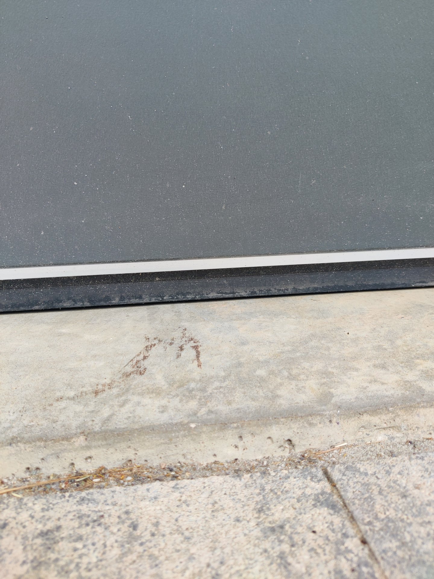

    Nein das sieht durch das Licht nur so aus. Sind nur so 2 mm Luft zum Boden. Hier ein Bild von außen

    Tor weiter runter laufen lassen.
