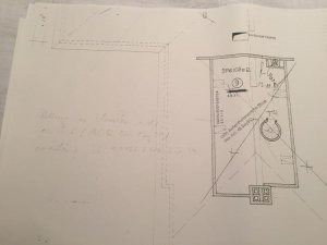

    ich habe eine Altbauwohnung gekauft (1982) im Zweiten Stock mit darüber liegendem Speicher, der aus dem ca. 60 m2 großen Wohnzimmer über eine Wendeltreppe erreichbar ist. Der Speicher ist allerdings aus Feuerschutzgründen nicht als Wohnraum nutzbar. Nun meine Überlegung, die 20cm dicke Stahlbetondecke (ca. 40 m2) über dem Wohnzimmer zu entfernen und so einen hellen und hohen Raum zu schaffen. Die Stahlbetondecke zwischen Wohnzimmer und Speicher hängt an einem Sturz, ist aber nicht tragend, ich war schon mit einem Statiker vor Ort, der keine statischen Probleme sieht.
    Nun meine Frage: Ich habe ein relativ enges Kostenbudget, und der Abbruch der Decke war eigentlich nicht vorgesehen. Das Dach soll nicht geöffnet werden. Es geht also um sehr viel Betonschneiden und einen komplexen Abtransport, über die Fenster oder ähnliches. Hat jemand mit sowas schon einmal Erfahrung gemacht, welcher Risiken sollte ich bedenken, ich werde natürlich ein Angebot einer professionellen Firma einholen, aber würde gerne wissen was Ihr dazu sagt.

    du willst aus der Decke also mittig ein 40 qm gr0ßes Loch rausschneiden, und der Rand soll stehenbleiben.
    Ich hätte da schon Bedenken, aber wenn der Statiker sagt, daß das kein Problem ist, bitte.
    Lass dir das offiziell und schriftlich geben.
    Technisch ist das kein Problem, auch nicht viel Betonschneiderei, eher viel Handarbeit.
    Unterstützen, raushauen, kleinmachen, aus dem 2. Stock runterbringen.
    Mit einem engen Kostenbudget eher ungünstig.

    hat der Speicher einen Kniestock? sonst wird das mit wandbündig sägen wohl eher nix oder von unten? Eigentlich müsste man die Abbolzung bis in den Keller führen, die zusätzliche Last aus der freigeschnittenen Decke ist vermutlich höher als die gerechneten Verkehrslasten. Das ist schon ganz schön aufwendig. Von Vorteil wäre natürlich wenn das Dach doch runter käme, dann könnte man große Stücke schneiden und mit Autokran ausheben, falls zugänglich.

    Danke für die Antworten. Man kann es bündig rausschneiden, müßte nur die Pfetten verstärken und einen Stahlträger anstelle des Zugs legen, um das Dach zu stützen. Wäre also nicht nur eine Loch sondern die ganze Decke zu entfernen, sind wohl insgesamt so um die 20 Tonnen Schutt.

    Das geht wohl nicht so einfach, die Scheibe ist mit Sicherheit zur Gebäudeaussteifung herangezogen. Das soll der Kollege mal vor beginn der Arbeiten in Schriftform bringen und dem ausführenden Unternehmen auch eine Arbeitsanweisung vorlegen. Wenn sie sowas haben, dann lässt sich auch viel leichter ausschreiben.

    ich kann Dir sagen mit einem "relativ engem Budget" wird es kaum machbar.
    Man wird wahrscheinlich Stück für Stück schneiden und abtransportieren müssen.
    Und bei den Kosten ist man dann irgendwo im 5-stelligen Bereich.

    Jetzt ist die Betondecke Dein feuerhemmendes/feuerbeständiges raumabschließendes Bauteil. Nach dem Umbau gibt es nur noch das Dach. Dann muss das Dach die Brandschutzanforderungen übernehmen. Jetzt kommt u. U. auch noch die Nachbarbebauung mit ins Spiel. Also muss neben der Statik auch der Brandschutz umfassend geprüft werden (Harte Bedachung, Bauteilöffnungen, feuerhemmende/feuerbeständige Bauweise, usw. usf. ...)

    Aber da drüber zu schwadronieren bringt nix. Betonsägefirma anfragen mit Schutt abtransportieren und den Randbedingungen die man gerne hätte: viel Wasser wenig Wasser abdecken und so weiter. Der Nebenkram kann die Kosten deutlich beeinflussen. Übrigens je heikler, je weniger Rohbauzustand die Hütte hat, desto seriöser sollte die Firma sein. Drückt sich leider auch im Preis aus.

    Ausführungs-Technisch ist das kein Problem.
    Es gibt sogar Firmen, die sägen laufenden Maschinen die Betonfundamente unter dem A***h weg, ohne dass die Produktion beeinflusst wird. Geht. Kostet. Viel.

    50 m² mit 20 cm dicke wiegt ca. 25 to. um die betonmasse in transportable pakete zu teilen, muss der abbruchunternehmer viel schneiden und abstützen. ein würfel von 50 x 50 x 20 cm wiegt ca. 125 kg. mit entsprechender technik kann er sicher größere brocken entsorgen. abstützen bis zur bodenplatte runter und transporteinrichtungen bis die betonbrocken alle raus sind müssen durchdacht und berechnet werden..

    in so kleine Stücke sägen ist nicht wirtschaftlich. Die Decke muss im Ganzen abgestützt werden, Eckbohrungen DN 200 gesetzt, freischneiden und von Hand abbrechen ist mMn die günstigste Lösung, sofern mit den Randbedingungen vereinbar.
