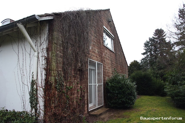

    Wir haben ein 50er Jahre Haus gekauft, das tiefgreifend modernisiert werden muss. Das Haus bekäme neue Fenster und damit vermutlich/voraussichtlich auch eine Fassadendämmung.
    Ein Knackpunkt ist allerdings eine der tragenden Aussenwände, die aus 50cm Sandstein besteht:
    Eigentlich finde ich eine Natursteinwand sehr schön, aber lässt sie sich sinnvoll in ein energetisch modernes Haus integrieren? Wie ist denn der Wärmedurchgangswert für so eine 50cm gemauerte Steinwand?

    Nach dem Foto und dem Baujahr zu urteilen, glaube ich nicht, daß die Mauer durchgehend aus Sandstein ist.
    Tatsächlichen Aufbau feststellen lassen.
    Das außen zu verkleiden, wäre ME eine Sünde. Daher Innen- oder ggf. Kerndämmung in Erwägung ziehen!

    hallo bei einer bruchsteinwand wie geht das.??
    U-wert ca 2,03 W/(m²K)
    kombination innen- / aussendämmung muss man die örtlichen randbedingungen besser kennen.

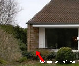

    Also, die Wand scheint wirklich 50cm massiv. Auf der Stirnseite und der anderen Fläche sieht man nur Mauerwerk:
    Wäre m.E. schon ungewöhnlich, wenn das eine ummauerte Betonwand wäre.
    Ich bin kein Bauexperte, aber holt man sich bei einer Innendämmung nicht den Taupunkt ins Haus oder gibt es da zuverlässige Methoden?
    Ich finde die Mauer bildhübsch (zumal an der Seite Efeu hochgewachsen ist) und würde sie nur ungern einpacken, aber u=2,03 W/(m²K) hört sich unschön an.
    Hat jemand noch konkrete Tipps?

    Nun, ich würde erst einmal den Wandaufbau untersuchen.
    (An unaffälliger Stelle bohren, Bohrmehl genau betrachten, wenn man nicht gleich einen Gutachter haben will). Es könnte auch sein, dass der Bereich an der Terasse massiv ist, der Rest verblendet.
    Bei mir am Haus ist eine Wand auch mit Sandstein - ca. 15cm Dick, dahinter sind Ziegel.
    Dämmung ist hier wirklich kompliziert.
    Kerndämmung bei Verblendung würd bedeuten: Verblendung abnehmen, und mit Abstand neu aufbauen (Fundamentierung im Verbund mit dem bisherigen Fundament um Verschiebungen zu vermeiden -> offener , zu klärender Punkt, aber machbar), dazwischen dann die Kerndämmung. Dach müsste dann auch breiter werden.
    Würde dann sehr aufwändig, und der Efeu würde das auch nicht überleben. Aber das Ergebis sähe fast wieder so aus wie jetzt (Fast, da an der Seitenwand der Terasse sich Änderungen ergäben, fällt mir gerade ein...)
    Die Bedenken bezüglich Innendämmung kann ich verstehen - ist heikel, und löst die Probleme an den Geschossdecken in keinem Fall vernünftig.

    hallo
    julius unn nu bremsspuren auf der nase.
    bruchsteinwände im bestand wie kriegste da die kerndämmung rein ggf. sind die hohlräume derart unterschiedlich und an manchen stellen garnicht da weil da immer nur eine seite der steine bearbeitet ist und die steinbreite differiert
    und komm mir jetzt nicht mit ausblasen mit flocken das geht geht von sowas in die hose.
    aber definitiv die wand hat nix mit hohlräumen die ist massiv.

    Also wenn sie aussieht wie meine, ist sie massiv.
    Und damit zum sauber dämmen eine harte Nuss.
    Die Bilder sind aber zu unscharf, um die genaue Steinstruktur erkennen zu können, jedoch erscheinen die Reihen regelmässig.
    Bei mir sind's bossierte Quader mit konstanter Dicke - siehe Stgt Hbf (Nur dort ists Muschelkalk, bei mir sowie an dieser Baustelle Sandstein)
    Innendämmung ohne die Wand grundlegend umzubauen würde aber auch bei Hohlraum konstanter Breite nix - es wird keiner vor 50 Jahren den hohlraum so gross gemacht haben, dass eine ausreichend dicke Dämmung für heute reinpasst.
