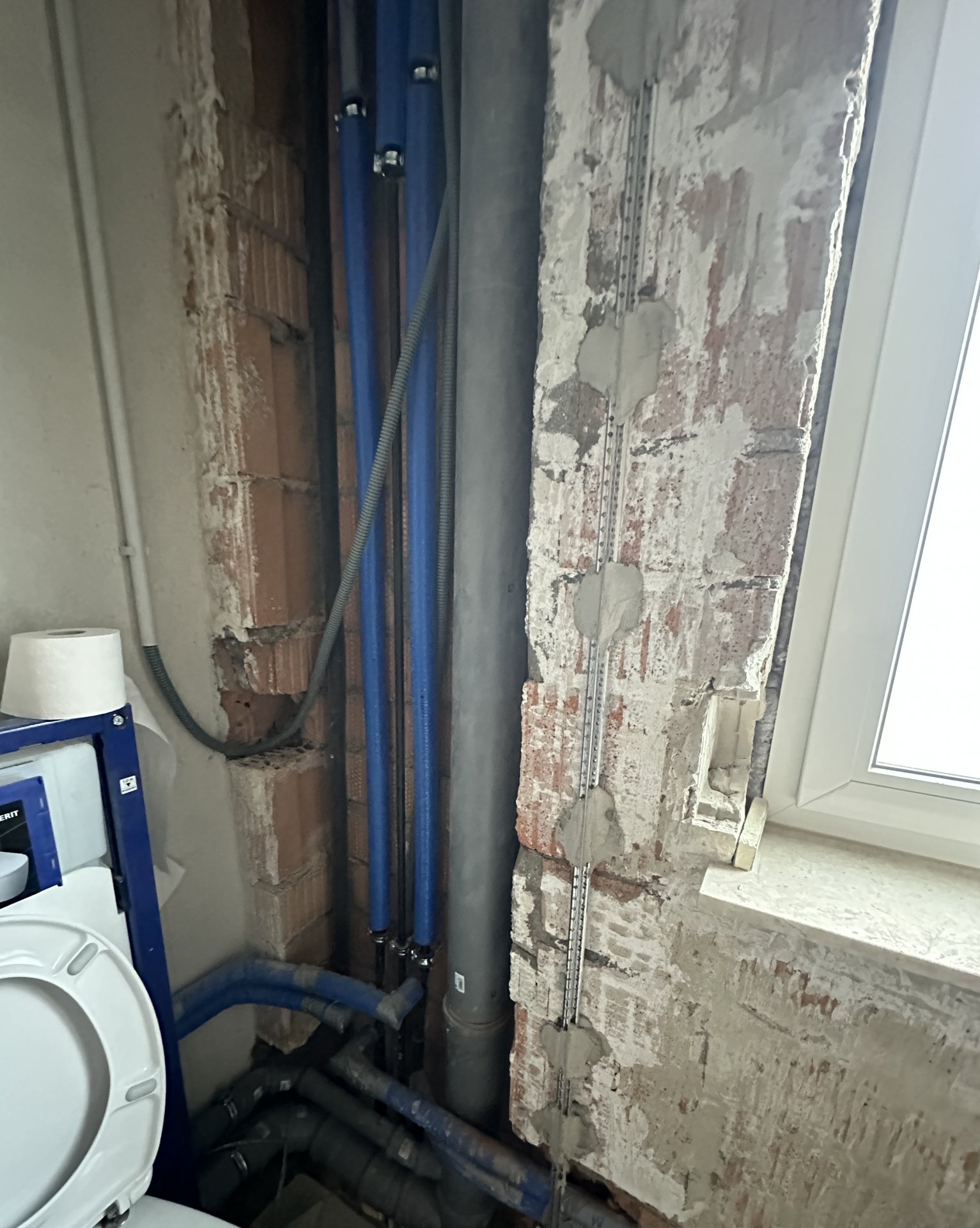

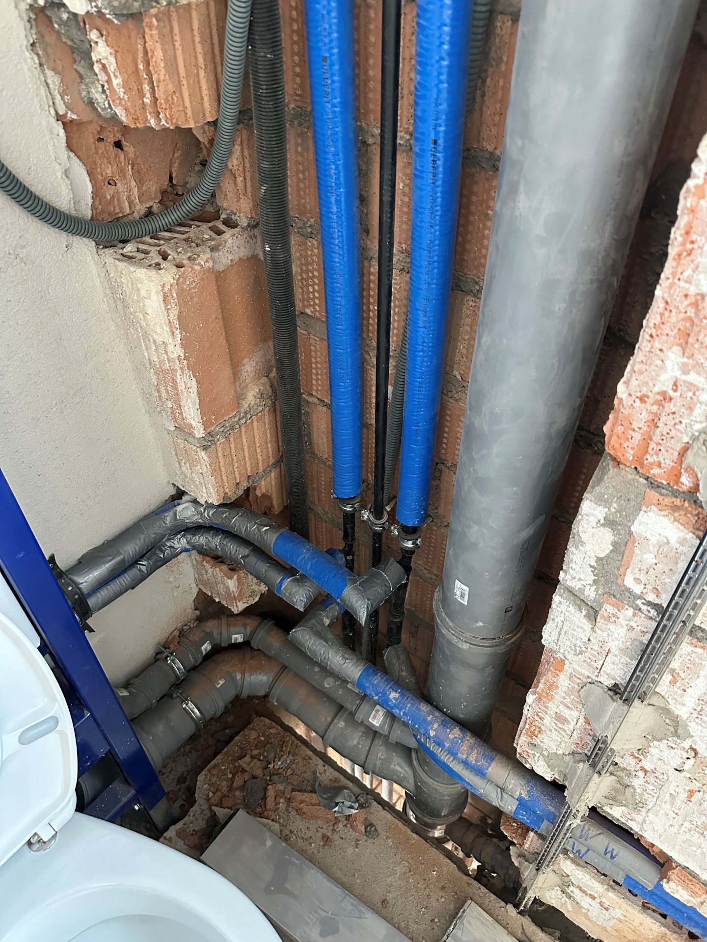

    Hallo Zusammen,
    wir haben ein kleines Problemchen. Im Bad befindet sich in unserem Haus ein 50cm breiter und 150cm hoher Versorgungsschacht, welchen wir zur Sanierung der Verrohrung aufgemacht haben.
    Die neuen Wasser- und Abwasserleitungen liegen nun - es wurde am Mauerwerk selber nichts verändert.
    Vorher war ein Rippensreckmetall drin, welches zudem verrostet war.
    Da das Rippenstreckmetall nur 60cm breite hat bin ich nicht ganz davon überzeugt, dass es später die Fliesen zuverlässig tragen kann (Auflagefläche nur 5cm)
    Ich zerbreche mir seit längerem den Kopf darüber, wie ich den Schacht am besten stabil verschließen kann.
    Eine Möglichkeit wäre Trockenbau, da habe ich aber das Problem, dass die Profile durch die Wasser- und Abwasserleitungen unterbrochen werden (nicht durchgehend zum Boden sind) und das Mauerwerk links nicht sehr belastbar ist. Wenn ich da noch rein Bohre weiß ich nicht, wie das jemals gut halten soll geschweige denn, dass es evtl. sogar abbricht.
    Dann überlegte ich, "Wedi" Platten darüber zu tun, dann bräuchte ich aber eine 2.5-3cm dicke Kalkzement-Putzschicht, das kommt dann nicht mehr mit dem Rolladenkasten (hat ein Anputzprofil) und den bereits gesetzten Edelstahl Putzschienen hin. Wenn ich die Wedi Platte bündig einlassen würde, bräuchte ich wieder eine Art Fixierung hintendran in Form mehrerer Balken o.Ä. wo wieder das Problem der schlechten Fixierbarkeit bestehen würde.
    Hat jemand eine Idee, wie man den Schacht mit gutem Gewissen schließen kann?
    Ich bin gespannt, was Ihr für Ansätze habt und wünsche einen Schönen Tag!
    Kevin

    Du hast schon viele gute Varianten genannt und ich sehe keine Probleme mit Rabitz
    Mir fällt noch ein:
    Schlitzputz (zB Tiroplan)
    Bauschaum und Putz drüber (nicht so toll aber geht auch)

    Danke für deine Antwort. Es sollen später (nur bis ca 100cm) Fließen im Format von 120x60cm hierhin. Deshalb bin ich etwas skeptisch, ob das dann so hält zumal es untel links bei den Abwasserrohren keinerlei Führung / Fixierung hätte --> Das sind meine Bedenken bzgl. des Streckmetalls.
    Tiroplan habe ich tatsächlich schon da, aber nicht dafür eingeplant. Der Gedanke war auch schon da, es damit umzusetzen.
    Da habe ich aber etwas Angst, dass die Last der Fliesen + Eigengewicht des Putzes auf Dauer auf die Verrohrung wirken. Das müsste ich dann irgend wie entkoppeln, nur muss der Putz sich ja auch irgendwo festkrallen können.
    Evtl. gibts da ja einen Lösungsansatz :).
    Vielen Dank!!

    Dann eher in Richtung Trockenbau Vorsatz Schale die ganze Wand entlang

    Ja, das war auch mein Favorit. Wie würdest du die Profile an der Wand befestigen? Da ist mein Problem, dass das Profil ab ca 50cm nach unten hin nicht durchgehend sein kann, da die Rohre (Wasser & Abwasser) im Weg sind.

    Lücke bündig mit HWL-Platte (Sauerkraut) und dann den Materialwechsel mit Streckmetall armieren. So würde ich das Machen.

    Der Spülkastenvorbau wird doch sicher verkleidet.
    Dadurch müßte man doch gar nicht an der linken Mauer besonders befestigen.
    Die Ecke wäre dann auf dem noch vorhandenen Estrich.
    Eine doppelte Diamantplatte wäre absolut ausreichend.
    Oder die schwächere Version für Feuchträume.
    Es gibt einige Möglichkeiten, die Vorlieben sind da verschieden und trotzdem können sie zum selben Erfolg führen.
    Auf der rechten Seite könnte man auch einen kleinen Vorsprung machen, wegen der Platzprobleme.
    Ein paar cm gehen sicher.

    Ich würde nochmal penibel auf die Schallentkopplung der Rohre achten.
