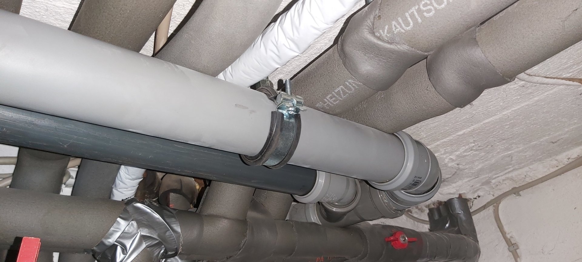

    Der abfluss unserer Küche müsste mal wieder gereinigt werden, ist leicht verstopft.
    Von der küche geht ein etwa 7 meter langes Din 50 ht rohr mit wenig gefälle richtig KG Din 100 rohr.
    Die frage welche methode eigenet sich am besten?
    Einfache spirale, hochdruckreiniger mit rohrreiniger düse oder braucht man eine elektronische spirale.
    Mir geht es nur darum das Rohr in erster Linie nicht zu beschädigen und das man das was man dort rein schiebt auch wieder rausbekommt.

    Eigentlich wird da nach Möglichkeit nichts reingekippt. Ansonsten abwaschen und Geschirrspüler.
    Aber das rohr hat wenig gefälle und am ende bevor es in das 100er kg geht ein leichtes gegengefälle.
    Dss letzte mal hatte ich es vor 8 jahre reinigen müssen.
    Ich denke mal fett sammelt sich.
    Ich möchte nur nicht das meine app gesteuerte spirale stecken bleibt. Das wäre mein größter Gedanke.

    Gegengefälle+Fett. Tolle Kombi.
    Entweder hektoliterweise kochendes Wasser oder Herstellung eines ordentlichen Gefälles.

    Natürlich ist das doof.
    Das rohr läuft von der spüle im boden ca 5 meter und kommt dann im keller raus und verläuft an der decke entlang.
    Am ende geht das rohr wieder etwas hoch, siehe bild.
    Da kann man das rohr aber auseinander bauen.
    Ich wollte aber mal aufgrund des wenigen gefälles das stück zwischen küche und kelller reinigen. 20200104_110012.jpg

    entweder einen Profi holen, oder im Baumarkt einen kleinen Kärcher mit Hochdruckschlauch kaufen. Nur bitte keinen Rohrreiniger geliefert-Pulver oder ähnliches kaufen

    Haben bei uns ähnliche Konstellation. Mit folgender Strategie gelingt es mir den Abfluss/Abflussrohr frei zu bekommen:
    - Mehrere Liter 85 - 90 Grad heißes Wasser in die Spüle leeren. Damit werden die Rückstände aufgeweicht
    - in einem Liter 85 - 90 Grad heißes Wasser drei bis vier Esslöffel Geschirrspülmittel + einem Schuss Spüli auflösen
    - Das in den Abfluss leeren
    - halbe Stunde einwirken lassen
    - Mit mehreren Litern 85 - 90 Grad heißem Wasser nachspülen
    - Spülbecken mit handwarmem Wasser randvoll füllen. Stöpsel entfernen (nicht nur an diesem Drehöffner das Wasser ablassen, sondern Stöpsel entnehmen
    - falls nicht erfolgreich, dass Ganze wiederholen
    Man braucht etwas Geduld. Bei regelmäßiger vorbeugender Anwendung, kommt es nicht mehr zu Verstopfungen
