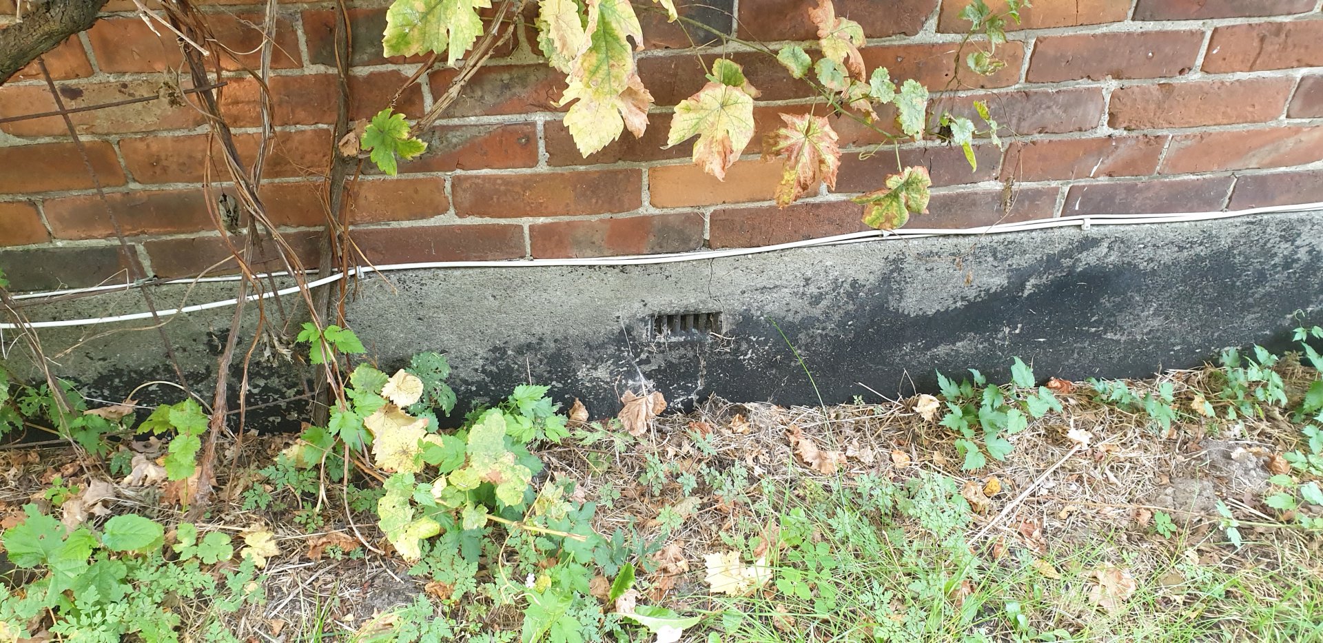

    Bei einem Fundament aus den 50er Jahren, ein frei stehendes kleines Haus, ohne Keller, sehe ich am Sockel immer wieder Belüftungsschlitze.
    1. Kennt jemand den Aufbau und eine typische Bezeichnung dazu?
    2. Könnte man den potentiell auch mit Dämmkügelchen ausblasen?
    3. Belüften die Schlitze potentiell nur das Fundament oder typischerweise die gesamte Wand?
    Das Haus steht auf Sand, sonst ist es eher eine Moorumgebung im Nordwesten Deutschlands bei Worpswede/Bremen. Die Wohnräume sind dann ca. 40cm über dem Boden etwa auf der Höhe wo auch die Klinker beginnen. Die Wandstärke beträgt 31cm. Beim Klinker habe ich keine Luftschlitze gesehen.

    Da wird noch ein Drahtgitter drin sein: Diese Steine dienten meist der Belüftung von Holzfußböden. Und zwar unterhalb der Dielen für die Lagerhölzer.
    Kann natürlich auch für die im Norden meist gebaute vertikale Luftschicht des Mauerwerks angelegt sein.....
