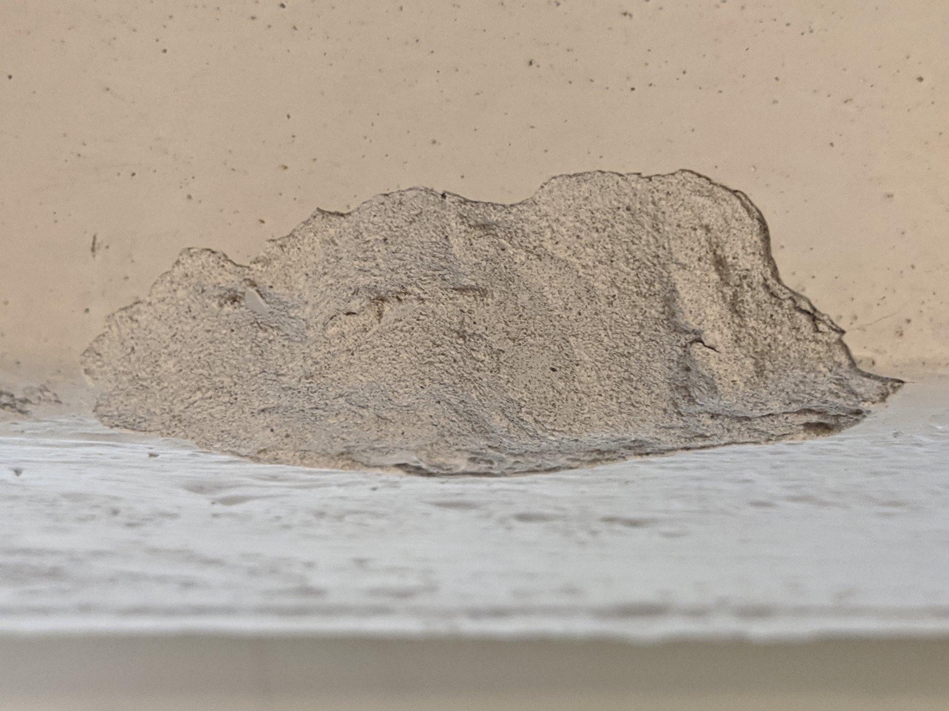

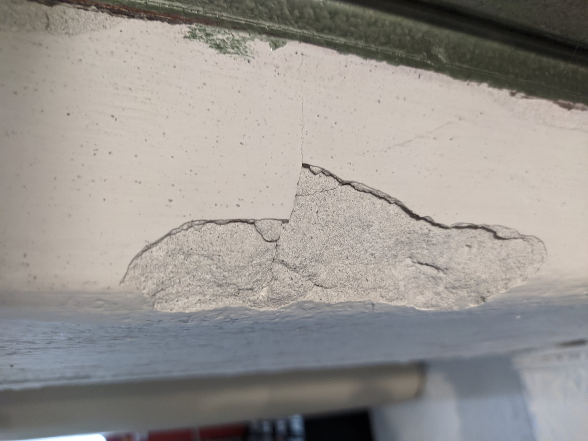

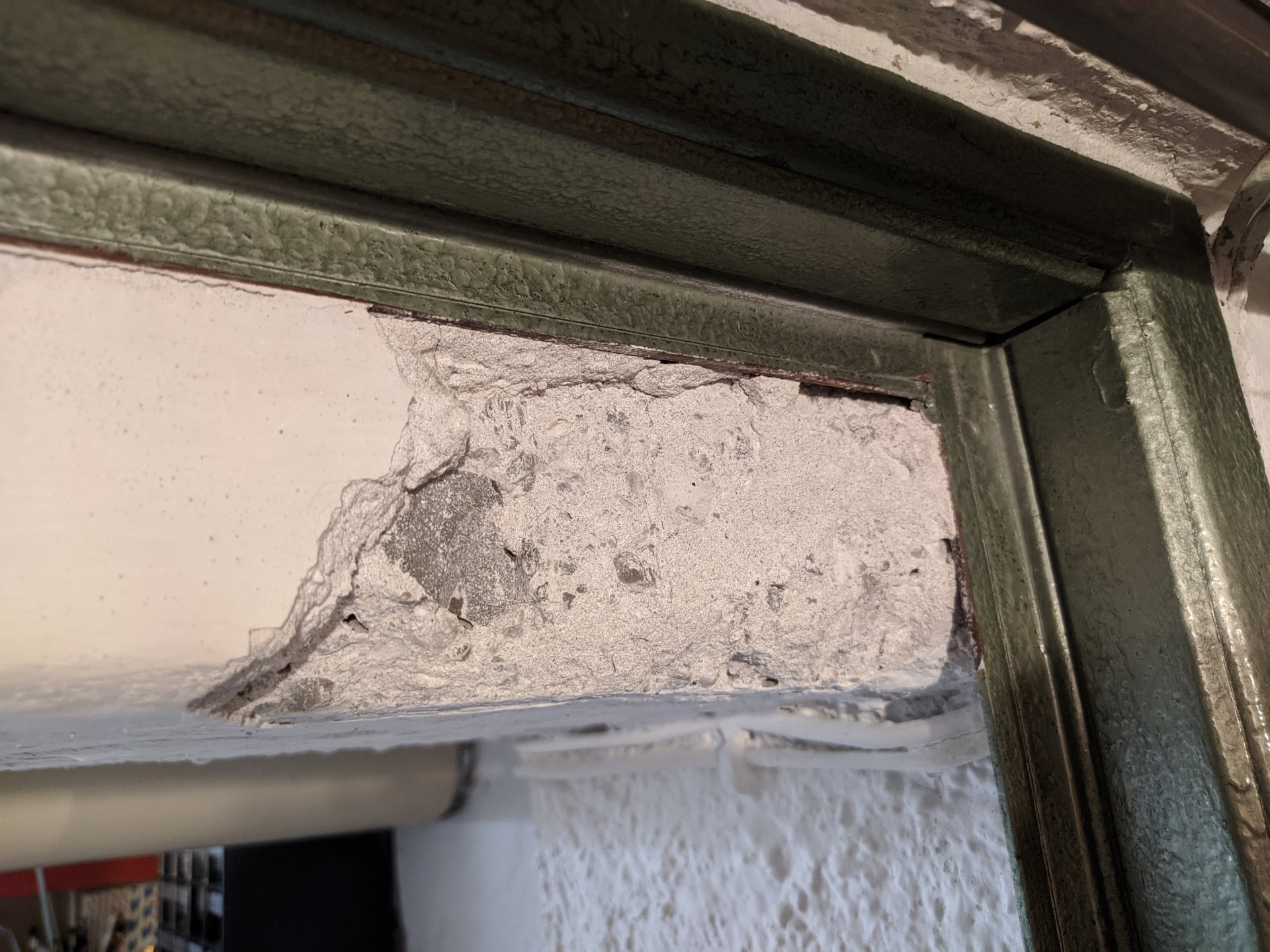

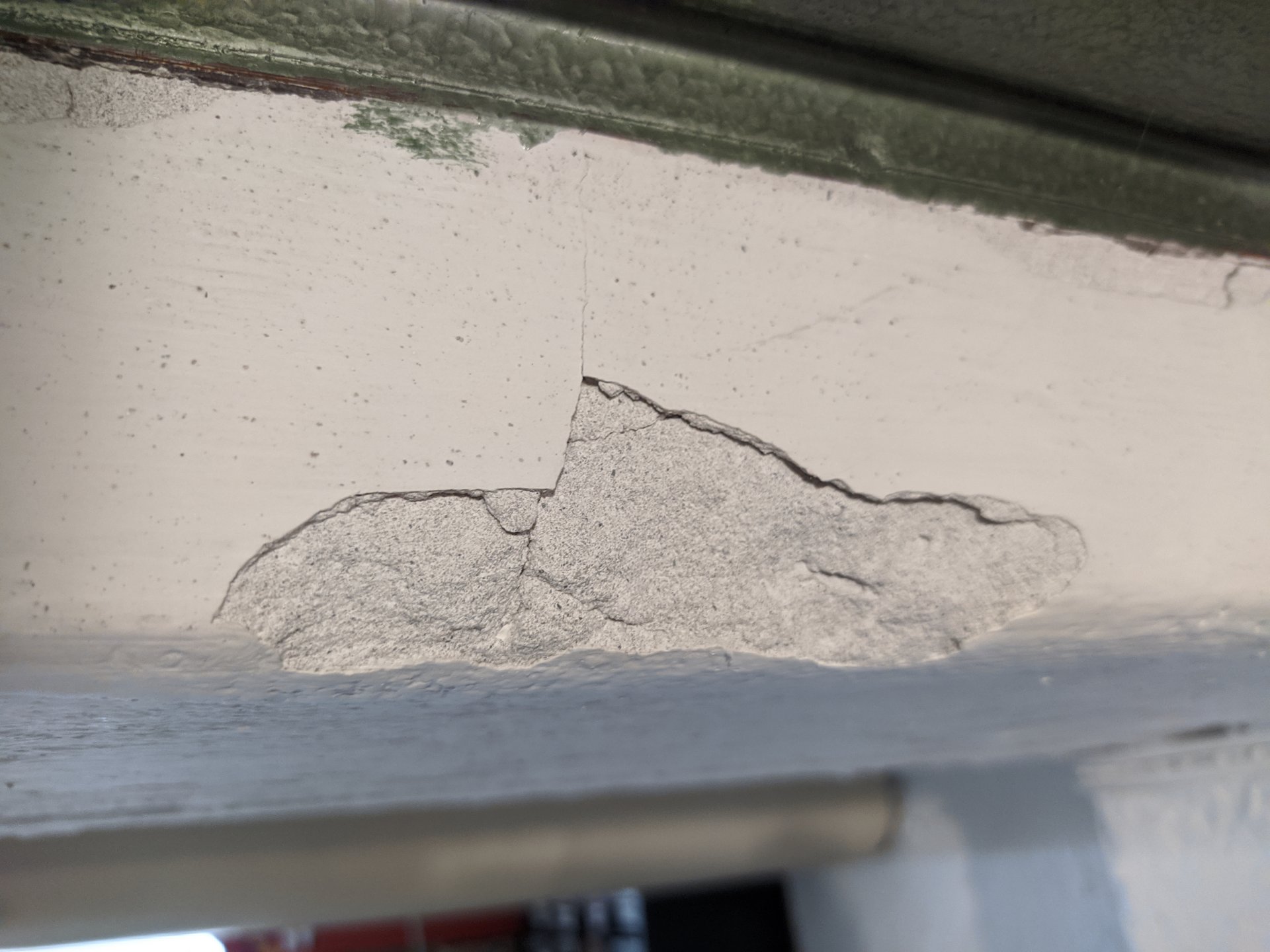

    Hallo, wir ins letztes Jahr in ein Haus aus den 50er Jahren zur Miete gezogen, weil wir aus der alten Wohnung rausmussten und es nicht viel bezahlbare Alternative gab. Am Haus ist einiges zu tun.
    Aktuell beschäftigt mich ein Türsturz im Keller, der bei der kleinsten Berührung abbröselt.
    Ein Bekannter hat uns den Floh mit Asbest ins Ohr gesetzt und jetzt beschäftigt und das zusätzlich.
    Meine Frage wäre, ob hier eine Asbestbelastung vorliegen kann und, wenn nein, wie wir hier Sanierungstechnisch rangehen könnten.
    Falls die Frage kommt: kleine Sachen wollen wir selbst erledigen, bei größeren Sachen müssten wir den Vermieter ins Boot holen.
    Danke im Voraus!

    IMG_20221015_072739.jpg IMG_20221015_072722.jpg IMG_20221015_072707.jpg IMG_20221015_072705.jpg

    Ich sehe keinen Grund, daß man hier vor 50 Jahren Asbest verarbeitet haben könnte.
    Eindeutig wird es im Labor unter dem Mikroskop bestimmt. Kostet eben etwas.
    So lange Asbest im Putz "eingesperrt" ist, stellt es keine Gefahr dar.

    Danke für die Nachricht. Das Problem ist, dass uns da der Putz entgegen bröselt, wenn man ihn nur leicht berührt. Aber wahrscheinlich ist hier eher kein Asbest enthalten.
    Hast Du eine Idee für eine schnelle Reparatur, oder muss der ganze Sturz erneuert werden?

    Das lose Material abschlagen und wieder verputzen. Der Rest sollte bleiben können.
    Wenn der Sturz im Trockenen ist, kann man Gipsputz, sonst muß man einen Kalkzementputz nehmen.
    Gipsputz kann man leichter verarbeiten.
    Man kann ihn mit PM-Binder und Sand selbst herstellen. Es gibt auch einen derartigen Putzmörtel fertig gemischt. Der Sand in diesem Fertigmörtel muß küstlich getrocknet werden. Kostet eben etwas mehr.
    Mit PM-Binder geht auch normaler Sand. Die Entscheidung ist auch eine Frage der Menge, die man benötigt.
    Haftet er nicht so gut, gibt man etwas Kalk zu. Dann wird er leichter verarbeitbar. Aber man hat später kleine Risse im Putz, die aber nur optisch stören.
