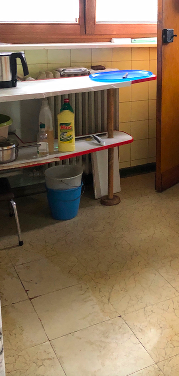

    1. Kann mir jemand sagen, ob man unter dieser Art von (Kunstoff?)-Bodenbelag mit Schadstoffen rechnen muss? Im Kleber oder sowas? Oder könnte man die einfach sorglos rausreißen?

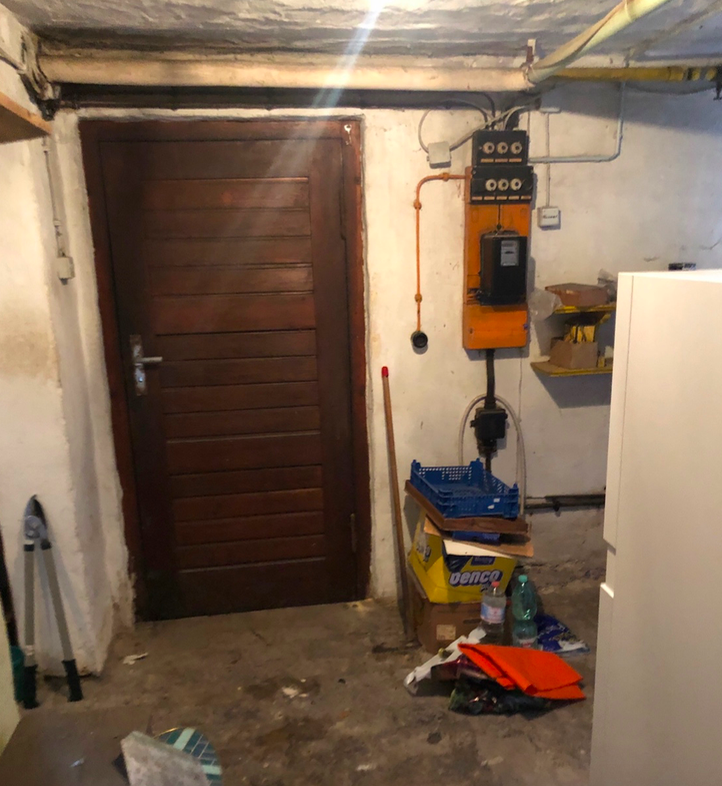

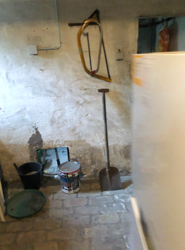

    2. Der Keller ist stark sanierungsbedürftig, das ist klar. Aber bekommt man sowas überhaupt halbwegs trocken gelegt? Es soll niemand dort dauerhaft hausen, aber es wäre toll, wenn man einen Hobbyraum einrichten könnte oder sowas. Mein Mann mutmaßt, dass unter den Ziegeln das Erdreich liegt? Könnte man den Boden irgendwie nachträglich "versiegeln"? Wir haben Feuchtigkeit gemessen und zumindest die Wände waren nur an einigen Stellen feucht/nass. (dann aber auch 70-100 auf dem Messgerät)

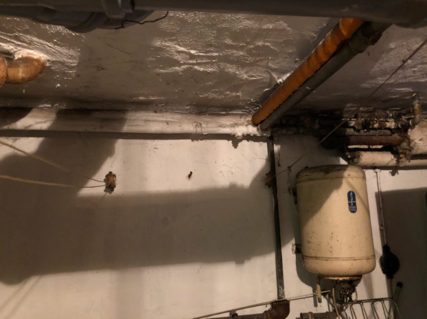

    -> Elektrik müsste ja sowieso neu, wir rechnen mal mit 10-15.000 für 100 qm Wohnfläche.
    Aber was die Wasserleitungen betrifft... Könnte da jemand eine grobe Zahl nennen?
    (Das muss ja auch anscheinend alles weg).

    Bei dem Bodenbelag könnte glaube ich sowohl der Belag, als auch der Kleber problematisch sein Vinyl-Asbest-Platte – Wikipedia
    Ich muss dazu sagen, ich bin interessierter Laie und nicht vom Fach!
    Vielleicht ist das auch nur harmloses PVC oder Linoleum - hier gibts sicher kompetentere Foristen als mich.
    Ich habe mich selber mal für ein solches Haus interessiert, in Bezug auf Schadstoffe kann Asbest in Putzen, Fließenkleber, Dachwellplatten etc vorhanden sein.
    Weiterhin können sich problematische Stoffe im Dachstuhl / Holzschutzmittel befinden (da kann man eine Span- oder Staubprobe ins Labor schicken).
    Schwarze Klebstoffe (Bitumenklebstoffe) z.B. unter Parkett sollen wohl auch böse sein können.
    Zu der Neu-Installation von Frischwasser und Abwasserleitungen hatte ich mal was um die 20.000 Euro schätzen lassen. Dazu kommt dann vmlt noch die Badsanierung.
    Wegen feuchtem Keller - das Haus, was mich mal interessiert hatte, verfügte nicht über eine Drainage aussen. Das hätte man dann ausgraben, mit Isolierfarbe streichen und mit Drainage versehen müssen.

    Ich bräuchte eigentlich nur eine Einschätzung, was man rechnen muss, wenn man die Wasserleitungen alle neu machen muss bei einem 50er Jahre Haus,
    wo seitdem daran auch nix gemacht wurde anscheinend. Hat da jemand einen Erfahrungswert?
    (Mein Mann meint 20.000, aber er ist auch eher pessimistisch...)

    Der @Leser112 hat aber schon Recht, eine neue Heizung komplett mit Rohren und Heizkörpern könnt ihr eigentlich schon mal einplanen.
    Dazu reichen die Infos aus den Fotos aus
    Ich weiss nicht was an den Wasserrohren 20.000 Euro kosten soll.
    Im Keller ist doch alles Aufputz verlegt, wie viele Stockwerke sind es denn und wie viele Zapfstellen gibt es.
    Sehe das eher bei einem niedrigeren Wert, das sollte man mit der Heizungserneuerung ggf. in einem Aufwasch machen.

    Vielleicht wurde der Brenner Einsatz gemacht, aber sicher nicht die Heizkörper.
    Und das MAG (oder ist es ein kleiner WW Speicher) sieht auch dementsprechend nach Uralt aus.

    1. Jo, kann Abest drin sein.
    2. Ich rate euch erstmal ab den Boden im Bereich mit dem pflasterartigen Stein „abzudichten“. Da liegen jetzt evtl. die Steine direkt im „Dreck“. Das geht oft gut so lange die erdfeuchte die von unten kommt durch das Pflaster verdunsten kann. Dichtet man das ab, dann wird der Dreck darunter mit der Zeit zu Matsch und dann beginnt das ganze Pflaster vollkommen ungleichmäßig abzusacken, es „schwimmt“ dann sozusagen. Erstmal kucken was da darunter ist...
    An die Wände müsst ihr wohl von aussen ran.

    Bei den Rohren kommt es drauf an.... Ist aber eh nur der kleinere Teil, ich sehe da eine komplett neue Heizung, ggf. incl. Kamin und Brennstofflager und da sind dann die paar Rohre das kleinste Problem, auch finanziell...
