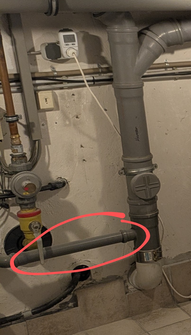

    Hi zusammen,
    nachdem ich ein meines Erachtens zu teures Angebote für diese Art von Arbeit bekommen habe, würde ich das ggf selbst angehen wollen.
    Vielleicht ist hier jemand der mir hierbei Tipps geben kann worauf ich achten muss etc.
    Das 50er Rohr geht von unserer Entkalkungsanlage in ein 100er Rohr direkt in die Kanalisation. Damit mir nicht genau durch dieses Rohr im schlimmsten Fall die Brühe reingeschossen kommt, würde ich hier gerne ein Rückschlagsystem/Klappe einbauen.
    Ist das so einfach wie es wirkt? Rohr entsprechend schneiden, Muffe und Rückschlagsystem einbauen, gut is?!?
    Danke und Gruß

    Im Prinzip ja.
    Am besten die Leitung links und rechts auch an der wand mit Schellen befestigen.
    Allerdings ist viel mehr die Frage wo die Rückstauebene liegt, warum keine kleine hebe Pumpe verwendet wird die über die rueckstau Ebene + Schleife pumpt etc
    Wenn es staut, dann staut es ja vermutlich nicht nur bis zu dieser Stelle …

    Muffe:
    https://www.bauhaus.info/ht-rohre/ht-ueberschiebmuffe/p/13625413
    Langmuffel(?):
    HT-L Langmuffe DN 50 mm | HORNBACH
    Rückschlagsystem:
    Rückstauklappe Ø DN50 Rückstauverschluss kaufen - Shopping-Kobolde
    Dazu noch Gleitmittel. Und zwei Schellen. Und gut ist? Taugt das bzw. Diese Komponenten etwas?
    Eine Pumpengrube liegt da auch im Keller. Für Regenwasser sowie Waschmaschine. Hebt das Wasser in genau dieses genannte 100er Rohr.
    Wenn es staut dann würde es erstmal bis Erdgeschoss/Straßen Ebene stauen.
    Hilft das?
    Grüße

    Nein!
    Das Fallrohr ist vermutlich fäkalienführend und somit wird bei Rückstau Deine DN 50-Leitung damit geflutet.
    Unzulässig, weil funktioniert nicht.
    Einziger gangbarer Weg Pumpen bis 30 cm über Rückstauhöhe.

    Warum funktioniert das nicht? Wäre der Rückschlag nicht stark/dicht genug oder würde das 50er Rohr aus dem 100er raus springen?
    Durch das 50er Rohr fließen alle drei Tage mal ein paar Liter Wasser, eben bei Regeneration der Entkalkungsanlage...
    Danke und Gruß
  7. #7 Fred Astair, 17.02.2025
    12.925
    6.750
    aber nicht bei Rückstau, wenn Wasser und Fäkalien den umgekehrten Weg nehmen.

    Ja das ist klar. Aber dafür ist ja der doppelte Rückschlag da, den man ggf. bei Abwesenheit u.a. manuell fest stellt.. ?

    Das ganze per Pumpe über Rückstauebene + Schleife fördern ist deutlich sicherer....

    Vor allem es ist doch eine Wasserenthärtungsanlage, richtig ? Das heißt es geht ums Spülwasser vom solebehaelter ? Da würde ich ja alleine aus hygienischen Gründen fürs Gefühl eine kleine hebe Pumpe mit Rückschläger wollen….

    Die Verbindung des Spülauslasses zur Abwasserleitung wird hoffentlich bereits über einen freien Auslauf erfolgen. Zur Sicherheit wären Fotos der Situation hilfreich, @baldgehtslos .
