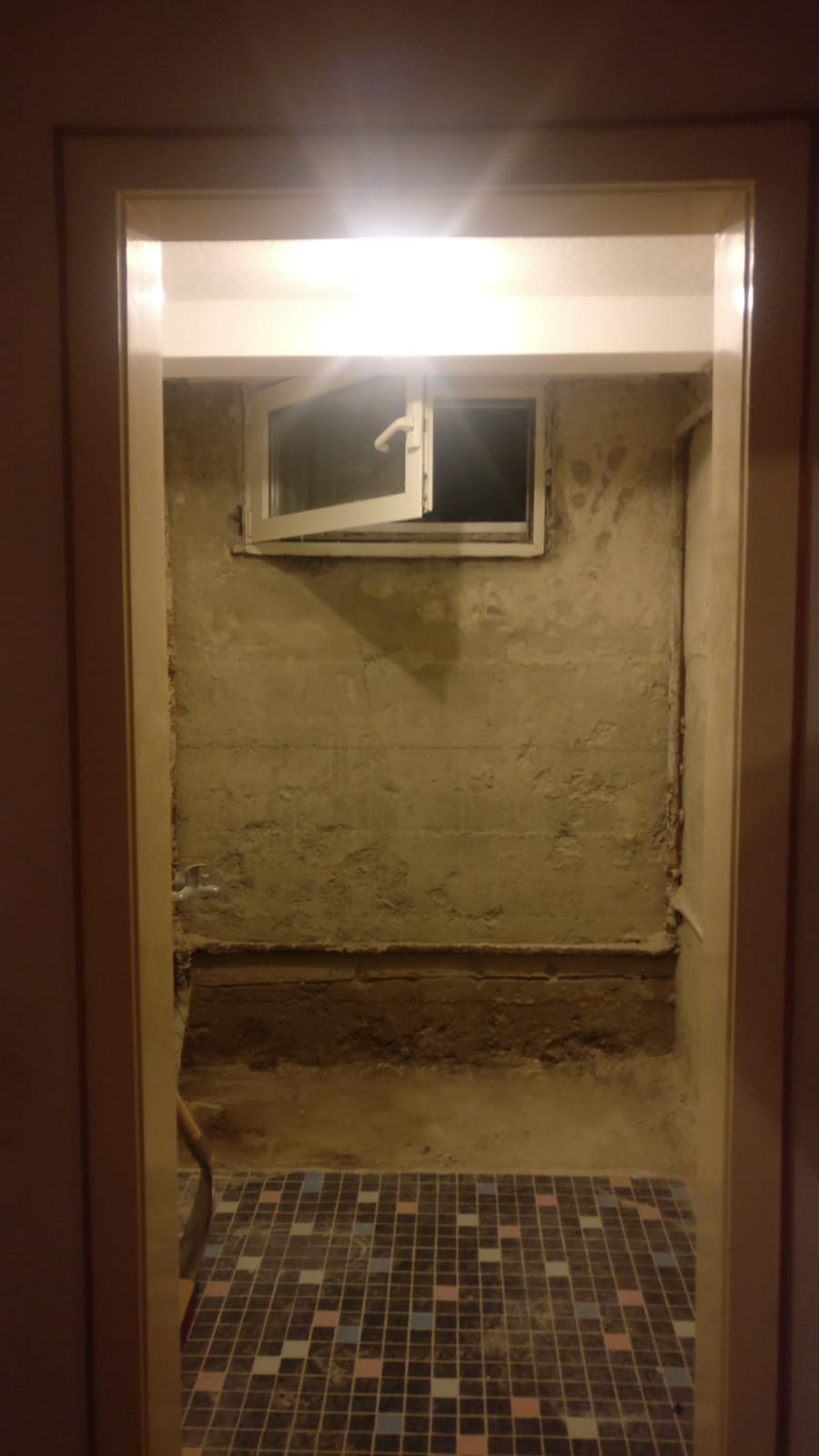

    Hallo erstmal vielen Dank und sorry für die späte Antwort. Also wir haben jetzt alle Fliese runter und auch den Mörtel. Bis aufs Mauerwerk. Jetzt sind auch alle Rohre frei gelegt.
    Nun meine Frage. Wie geht man am besten vor. Es sollen 80*60fliessn an die Wand. Außerdem soll eine hängende Toilette rein. Der Fußboden soll drüber gefliest werden, da er noch ok ist. Die Rohre werden erneuert und auch die Elektrik. Die Rohre lassen wir machen.
    Die fließen waren auf einer 10cm dicken schickt verlegt. Die haben wir komplett entfernt. Wir nun wieder so eine dicke schickt an die Wand gemacht oder macht man das mit Trockenbauwänden und verlegt dahinter die Rohre?
    Auf dem Bild kann man das Bad im jetzigen Zustand sehen

    Wenn die Rohre nun Problemlos in der Wand untergebracht werden können dann reicht eine normale Putzschicht von 1,5 cm.
    Wer erledigt die Putz und Fliesenarbeiten? Bei dem Fliesenformat sollten die Wände sehr gerade und eben sein.

    Naja die Rohre sind ja noch auf der Wand und nicht in der Wand. Sollten diese in die Wand verlegt werden? Also Schlitze rein und dann diese füllen und dann dünn neuen Putz drauf? Putz und fliesarbeiten machen wir eventuell. Deswegen ja auch meine Frage wie man am besten vorgeht.

    Sorry, aber in deinem Fall indem man einen Fachmann holt

    Keller ? Rückstauebene ?

    Festsitzende alte Fliesen können grundsätzlich bleiben und auf diesen neue Fliesen verklebt werden
    Zuerst alte Einrichtungsgegenstände u Armaturen beseitigen.
    Schlitze fräsen für die neuen Installationen,
    Ggf Vorwandmontageelemente befestigen
    Rohre verlegen
    Vorwandelement verkleiden
    Schlitze verschließen
    Fliesen legen
    Besser nicht raumhoch verfliesen, sondern nur Flächen im Spritzwasserbereich, damit genügend diffusionsfähige, wasserdampfaufnehmende Flächen vorhanden sind, was Feuchtigkeitsspitzen verhindert/reduziert.
    Zudem sieht’s wohnlicher aus und kann variabler gestaltet und später ggf farblich geändert werden.
